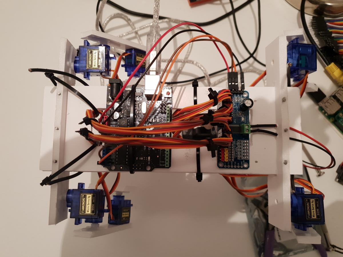

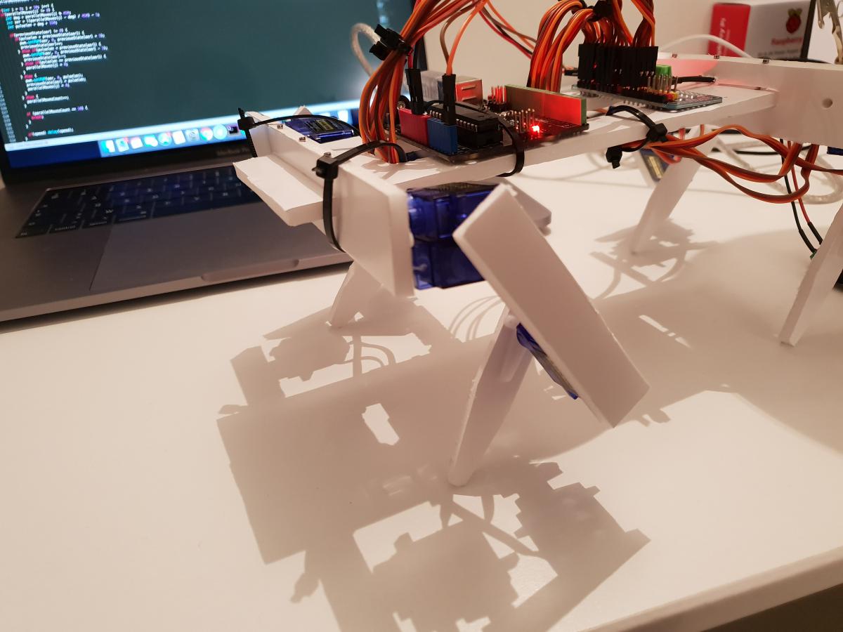

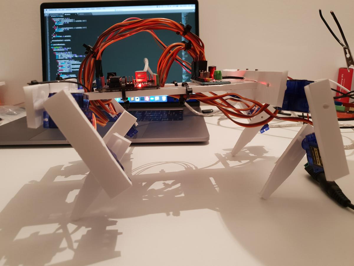

La partie mécanique est gérée via une Arduino Uno. La carte reçoit directement les commandes via la Raspberry Pi (Firmata). Une carte PCA9685 branchée à l'Arduino me permet de gérer l'ensemble des servos.
En ce moment j'étudie différentes manières de gérer la marche quadrupède. Pour cela j'ai créé une maquette de mon robot à échelle réduite avec 12 micro-servos, du carton-plume et pas mal de super-glue :
Dès que j'aurai un résultat satisfaisant je ferai une petite vidéo :)
