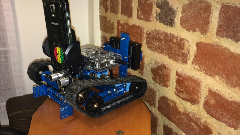

J'ai choisi le mode chenille j adore le style que sa donne et mon rien n arrête mon robot sauf les murs!!! :dash2: :laugh1:
sans oublier le module Bluetooth plutôt que le module IR
Donc je me suis lancé dans la construction avec quelques modifications personnelles
voici le résultat
j ai mis le téléphone pour utiliser la camera et j ai enlever le suiveur de ligne pour le moment.
