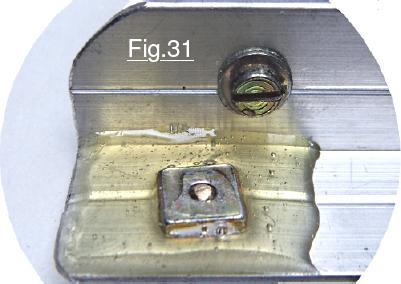

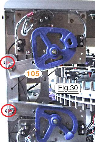

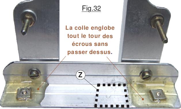

Consacrer un chapitre spécifique pour détailler l’agencement du support des palettes oscillantes actionnées par les cames des deux unités d’ÉCRITURE me semble opportun, car l’architecture générale de la structure de la machine rend les écrous de liaison inaccessibles. Pas très visibles et surchargés en rouge sur la Fig.30 les écrous se trouvent complètement cachés par l’ensemble de la structure, rendant vraiment très mal commode le passage d’une quelconque clef pour serrer ces écrous. C’est la raison pour laquelle on va les rendre solidaires du support 105 par collage. La première étape consiste à serrer les deux boulons ØM3 bien centrés sur les deux trous de passage des vis. Montré sur IMAGE 167.JPG, avec du carton et du ruban adhésif, on réalise un coffrage destiné à contenir la colle qui ne demandera qu’à s’infiltrer partout. Quand le moule est organisé, on mélange les deux composants d’une colle Araldite, et l’on dépose avec moltes précautions, à l’aide d’un « pic à olives », cette mixture relativement fluide. Surtout ne pas en faire couler entre l’écrou et la vis qui dépasse. S’arranger à ce que la colle englobe bien tout le tour de l’écrou sans passer par dessus. La photographie de la Fig.31 présente le résultat final. Bien que relativement résistante et dure, la colle Araldite se laisse sans trop résister couper à l’aide d’un cutter par exemple. Il demeure aisé de recouper les bavures qui débordent à l’extérieur du profilé en aluminium. Par exemple sur la Fig.32 à droite une pellicule en zone Z qui était passé sous le carton central a été facilement éliminée. Présenté en médaillon sur la Fig.31 on peut vérifier que la colle englobe bien toute la périphérie de l’écrou, et presque dessus sans pour autant atteindre la vis. Vous observerez que les écrous mis en place sont particuliers. Ils sont carrés et ont été choisi car ils présentent une surface, donc un périmètre, plus importants que celui des classiques écrous hexagonaux. Un dernier conseil : Une fois le mélange effectué, la colle Araldite est extrêmement fluide et ne demande qu’à s’évader par les plus petits orifices. Alors soignez bien le coffrage quitte à surcharger à outrance les angles avec le ruban adhésif.
