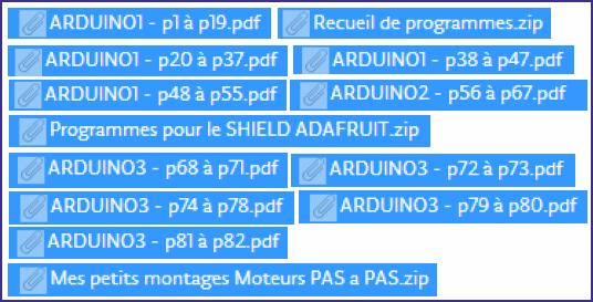

C’est un forum dans lequel le sujet Recueil de programmes documentés est accompagné de plusieurs « posts » pour lesquels des fichiers attachés sont téléchargeables. Pour avoir l’intégralité du document proposé il vous faudra aller chercher tous les fichiers dont la liste est proposée dans l’encadré donné ci-contre.
Éventuellement tous ces petits paquets sont regroupés sur un seul lien, un internaute ayant eu la gentillesse de les placer ici.
