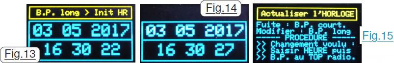

Quitant la page de simulation par rotation antihoraire du capteur incrémental, l’écran de la Fig.13 s’affiche. Cette fonction n’est pas vitale, puisque ces informations sont diffusées en permanence dans le cadre jaune sur la page Position du Soleil. Toutefois, comme il restait un peu de place dans la mémoire de programme, pourquoi ne pas transformer PICOHÉLIO en horloge ? Pendant un court instant l’écran montré en Fig.13 rappelle que l’activation d’un B.P. long dans cette fonction
fait passer à l’écran d’initialisation de la DATE et de l’HEURE du circuit électronique interne. Puis le cadre jaune du haut s’efface comme montré sur la Fig.14, et le programme rafraichi l’écran rapidement en testant l’activation éventuelle d’une commande. Des clics courts durant cette phase sont ignorés, ainsi que le B.P. central du capteur rotatif. Un clic long au clavier ouvre la page de la Fig.15 qui permet d’actualiser les données internes du circuit électronique. La procédure est indiquée en bleu et détaillée en page 3 du manuel d’utilisation.

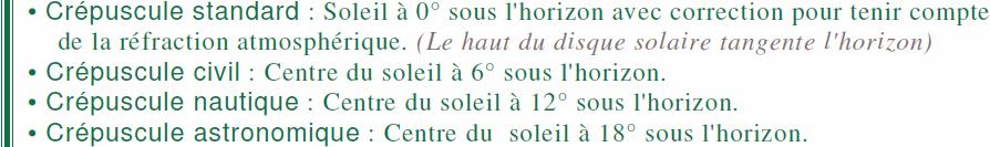

Aurore et crépuscule restent fondamentalement des notions poétiques, pour lesquelles le ciel se pare de couleurs somptueuses. Toutefois, astronomiquement, si l’on désire quantifier avec précision ces deux événements dont les instants horaires sont calculés en 3 et 4, il importe d’affecter à ces deux événements spécifiques des définitions précises. (Il existe aussi une définition légale en aviation, non abordée dans ces lignes, qui n’autorise la prise en charge d’un aéronef que si le pilote a été formé spécifiquement au pilotage de nuit. Les heures officielles ne sont pas les mêmes.) Pour l’astronomie, notre petit appareil ne prendra en compte que quatre définitions :
