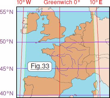

La sortie des deux écrans de saisie de la Longitude avec la touche FC+ long invoque la fonction de base du menu principal Position du Soleil. (En temps réel.) Avec les limites imposées par le logiciel pour les valeurs des longitudes et des latitudes, on couvre largement le territoire métropolitain comme mis en évidence sur la Fig.33 pour laquelle la zone couverte est représentée avec des couleurs foncées. Rien n’interdit de plonger les mains dans la graisse, et de modifier les valeurs qui sont testées par le programme pour les adapter à d’autres régions du globe terrestre, c’est l’avantage à utiliser une électronique librement programmable.
