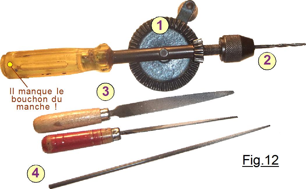

Outillage indispensable : On ne peut vraiment pas se contenter d’un simple cutter, il faut impérativement investir dans du luxe. La débauche de matériel à acquérir est présentée sur la Fig.12 qui correspond au minimum vital. En 1 la petite chignole à manivelle qui m’a été donnée par mon amis Jules il y a plus de quarante ans car je n’avais rien pour percer mes circuits imprimés. Elle n’avait déjà pas le bouchon du manche prévu pour y loger des forêts tels que 2. L’engrenage a pris du jeu, elle en a percé des milliers de trous cette fidèle compagne ! Il existe bien des petites perceuses électriques sur colonne, mais je n’ai jamais rien trouvé de plus précis que ma ringarde « tournicotine ». En 3 des petites limes de qualité, ou comme en 4 une lime pour réaffûter les chaînes de tronçonneuses. Ajoutez deux ou trois feuilles de papier verre pour poncer avec finesse et l’on a pratiquement tout ce qu’il faut. Avec ces ustensiles, je découpe et peaufine mes pièces sans problème au dixième de millimètre. Je dispose d’un alésoir qui permet d’agrandir les trous de grand diamètre, mais avec une lime ronde ou semi-ronde on peut s’en passer. Ajoutez également une équerre et l’indispensable est réuni. Pour les forêts 2 il faut une série complète entre 1mm de diamètre et six millimètres, ou plus pour chanfreiner les trous.

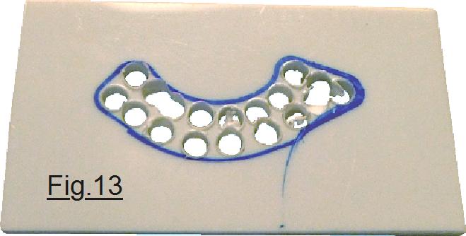

Façonnage des pièces : Pour les découper, après avoir tracé avec précision le contour, on marque un peu en profondeur des deux cotés avec le cutter. En forçant entre les deux voisinages d’une rayure, les éléments se séparent. Petite amélioration de l’aspect visuel à la lime, puis parfaire la rectitude et la perpendicularité éventuelle avec un autre coté sur la feuille de papier verre et l’élément est paré pour son inclusion dans l’ensemble dont il va faire partie. La méthode présentée en Fig.13 pour ajourer des formes complexes peut sembler indigeste. Elle consiste à percer des trous de diamètre 3mm proches les uns des autres ou sécants pour fragiliser la zone centrale. Au cutter on coupe les tenons. Et quand « l’étoile » centrale se décroche, les limes ou le papier verre font le reste. C’est facile et très précis. Si des cotés sont long, quatre trous réunis permettent
d’introduire une lame de scie. On coupe alors de façon rectiligne rapidement sur de fortes longueurs.
