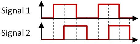

Roue codeuse à codage en QUADRATURE DE PHASE
Ces roues codeuses possèdent deux autres fils. Voici un schéma du code reçu (signal en quadrature de phase) au cours du temps : Signaux en quadrature de phase On remarque que le signal est très simple, et qu’il se répète indéfiniment. Mais attention cependant, une période de ce signal ne correspond pas à un tour complet, mais à seulement à 1/n ème de tour de la roue ! Plus « n » est grand, plus la roue codeuse est précise ! Vous pouvez remarquer que les deux signaux sont identiques, à ceci près qu’ils sont décalés d’1/4 de période. Cela permet de savoir dans quel SENS la roue tourne ! En effet, si vous « lisez » la séquence dans le sens inverse, le signal n’est pas le même ! Avantage : seuls deux fils sort de cette roue qui coûte moins cher qu’une roue à codage gray Inconvénient : si vous prenez une roue trop précise, et que votre axe tourne trop vite… la fréquence d’envoi d’une période risque d’être trop importante pour un pic… Mais en gros, une précision de n = 50 pas par tour est facilement utilisable. De plus, ce n’est pas un codage absolu en angle ! En effet, le code se répète tous les 1/n tours… en fait, vous allez pouvoir connaître de combien a tourné votre axe par rapport à sa position antérieure. Comment le codage est réalisé dans ces roues ? C’est tout simple : un disque avec des trous, puis un laser et un capteur de lumière de l’autre côté du disque et le tour est joué : c’est ce capteur de lumière qui envoie « 1 » lorsque la lumière du laser traverse le trou et « 0 » lorsque la lumière est arrêté par le disque.
