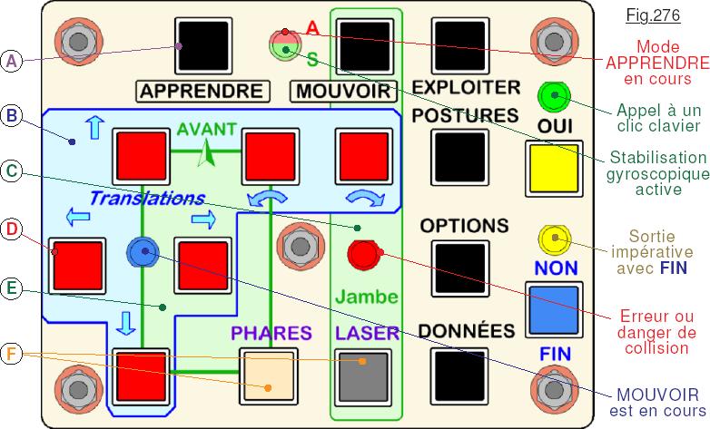

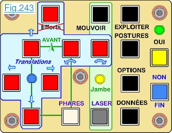

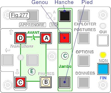

Pour des raisons d’agrément, dans ce mode le bouton central du capteur rotatif permet d’alterner entre des incréments angulaires importants ou faibles. Il est ainsi facile à tout moment d’adapter la finesse avec laquelle on engendre les mouvements individuels. Dans sa version ultime, le programme de la raquette de pilotage a considérablement évolué, et telles qu’elles était présentées sur la Fig.243, la disposition des touches et des LEDs du clavier n’est plus idéale. La Fig.276 propose un réaménagement envisagé actuellement pour améliorer la convivialité opérationnelle.
Bien que toutes les LEDs actuellement gérées par l’ATmega328 ne sont pas regroupées sur le clavier, on note que la LED
d’incitation à cliquer sur une touche est toujours voisine de la touche OUI mais de couleur verte. La diode jaune qui clignote pour sortir d’un mode impérativement par la touche FIN est maintenant juste au dessus de la touche concernée. Changement de stratégie qui sera effectif dans la version du logiciel qui traite de l’APPRENTISSAGE, un menu spécifique sera réservé à ce mode particulier d’exploitation de la sonde sur le terrain. En version ultime, APPRENTISSAGE a considérablement évolué, le nombre de ses options encombrerait exagérément le menu EXPLOITER. Aussi, on a abandonné la touche dédiée à l’annulation des efforts, item qui fait alors partie des POSTURES. La touche A est donc devenue une fonction permanente au même titre que les cinq autres touches fonctionnelles. Du coup la zone B relative aux mouvements n’encadre plus S10. Naturellement cette zone coloriée en bleu regroupe tous les boutons rouges tel que D, générant les déplacements élémentaires. Quand on pilote un moteur en mode manuel, il devient évident de savoir instinctivement sur quelle touche agir pour changer d’articulation. Dans ce but la sérigraphie comporte deux zones vertes C et E. Quand on est en mode pilotage manuel des servomoteurs, il faut oublier l’usage standard des diverses touche du clavier, seules celles coloriées sur la Fig.277 auront un effet. En particulier les deux boutons F n’agissent plus sur les phares et sur le LASER. La zone verticale C doit faire penser à une Jambe dont les boutons en partant du haut vers le bas représentent respectivement la Hanche, le Genou et le pivot du Pied.
La zone rectangulaire E représente la sonde vue par dessus, les touches situées dans les angles symbolisant les Jambes. Dans cette symbolique, l’Avant de la petite machine est indiquée par la flèche verte. Quand on désire changer de servomoteur, on désignera dans un ordre arbitraire l’articulation concernée et avec A, B, C ou D la Jambe sur laquelle on désire agir.

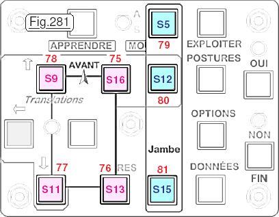

Quand on valide avec la touche OUI on obtient un écran comme celui représenté sur la Fig.280 et la LED jaune se met à clignoter annonçant qu’il sera important de quitter par usage de la touche FIN. La copie d’écran montre que les valeurs des consignes sont organisées sous forme d’une matrice dont les lignes sont concernées par les articulations et les colonnes sont représentatives des Jambes de l’insecte mécanique. Compte tenu de la répartition des
touches sur le clavier ergonomique, la Fig.281 situe la référence des divers boutons poussoir. En rouge le dessin est complété pour chaque touche par la valeur du code consigne qui permet au logiciel de la Raquette de dialoguer avec celui de la sonde. Analysons la chaîne logicielle qui anime les moteurs dans le mode manuel d’exploration sur le sol poussiéreux.

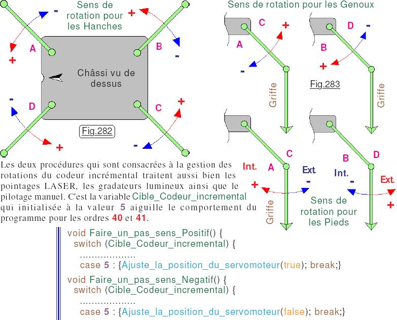

Les mouvements sont déclenchés par la rotation du codeur incrémental qui, en fonction du sens de rotation, fait envoyer à la sonde le code 40 ou le code 41 :

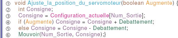

L’observation des listage partiels de ces procédures montre qu’en fin de compte une seule subroutine Ajuste_la_position_du_servomoteur(sens) réalise l’intégralité des « mouvements manuels ». Pour en saisir le fonctionnement, la Fig.282 présente le comportement des servomoteurs des Hanches en fonction du signe de la consigne qu’ils doivent recevoir, alors que la Fig.283 résume l’action des moteurs qui animent les Griffe. Cette procédure optimisée se résume à peu de chose :
La variable locale Augmente passée en paramètre sous la forme d’un booléen à la procédure en (1) précise si la valeur de Consigne doit augmenter ou diminuer. En (2) on déclare en local Consigne pour ne pas interférer sur les variables globales. L’instruction (3) récupère la valeur actuelle de configuration du servomoteur cible. En fonction du sens de rotation désiré, les lignes (4) et (5) ajustent la valeur de Consigne pour la nouvelle position angulaire à adopter. Enfin, en (6), si les moteurs ne sont pas sur OFF, la procédure Mouvoir transmet la Consigne au multiplexeur et met à jour le tableau Configuration_actuelle[Num_Sortie].

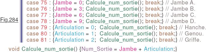

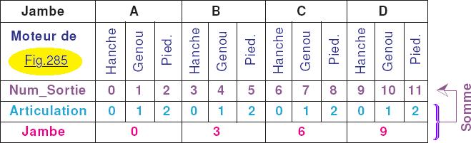

Notez au passage que ce sont les ordres compris entre 75 et 81 qui initialisent la variable Num_Sortie. La valeur affectée à Num_Sortie est obtenue par une « astuce de programmation » en vue d’optimiser le code. Comme on peut le constater sur le listage de la Fig.284 chaque code reçu pour changer de cible modifie le contenu des deux variables dédiées Jambe et Articulation. Pour en déduire la valeur du moteur concerné et de Num_Sortie associé du multiplexeur, le calcu dans la subroutine Calcule_num_sortie devient élémentaire. Cette technique est infiniment plus économe en taille de programme que si le traitement s’était orienté de manière « banale » vers un switch case ou une batterie de test de type if. Le petit tableau de la Fig.285 résume ces traitements.
