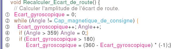

C’est la deuxième fois que confronté à ce type de problème, je n’ai pas réussi à trouver un algorithme de calcul relativement simple. Dans une telle situation, il faut bien trouver une solution. Pour ma part je fais alors appel à des boucles pour simuler le phénomène. Pour qu’une telle solution soit raisonnable il importe que la boucle de détermination ne comporte pas trop d’itérations, car alors le temps de calcul deviendrait prohibitif et ce d’autant plus que dans cette application ludique on désire un affichage en temps réel.
Considérons le listage de la procédure qui sert à calculer l’écart de route. Quand on fait appel à cette subroutine, préalablement la variable Angle est initialisée à la valeur du Cap Magnétique actuel d’orientation de la sonde. La variable Ecart_gyroscopique va servir à calculer la grandeur de l’écart de route, limitée à une amplitude maximale de 180°, et affectée du signe conventionnel, quel que soient au départ les valeurs de l’entier Angle codé sous la forme d’un int et de l’entier Cap_magnetique_de_consigne également préservé dans un int. Dans le premier cas le choix d’un int se justifie car la valeur manipulée peut aller jusqu’à 359 et dépasse donc les 124 d’un byte. Ecart_gyroscopique quand à lui ne dépassera pas 180. Toutefois un byte ne peut contenir cette variable, car elle est signée. (Signée au sens de signe algébrique.)
L’idée pour déterminer la valeur d’Ecart_gyroscopique consiste à imaginer que l’on est actuellement dans la bonne direction, donc en (1) on indique une déviation nulle. Puis on simule une rotation du vaisseau, arbitrairement dans le sens positif. En ligne (3) Ecart_gyroscopique augmente de 1° ainsi que la valeur Angle. En (4) on « franchit » la valeur 360, donc on recycle à zéro. Puis, en (2) on recommence tant que l’orientation fictive n’est pas égale à la direction souhaitée. Le programme sort alors de la boucle while. Enfin, l’instruction (5) détecte si l’on a tourné de plus d’un demi-tour. Si c’est le cas, en (6) on recalcule le complément à 360 et l’on inverse le signe. Dans le pire des cas, la boucle sera parcourue 359 fois. Elle ne compote que deux petites additions binaires et une comparaison. Compte tenu de la rapidité de fonctionnement de
l’ATmega328, le temps pour effectuer cette simulation reste dérisoire : Solution adoptée. Pour faciliter l’analyse à ceux qui le désirent, la Fig.328 résume la méthode utilisée, sauf que cette fois le dessin décrit la scène le Nord étant conventionnellement vers le haut. La route souhaitée correspond aux 225° de la Fig.315 et nous évoluons actuellement au 355°.
1) Calculer par incréments de 1° la grandeur de l’écart ici montré par la flèche courbe rouge,
2) Si l’angle dépasse 359 degrés le forcer à zéro, (Ici ce n’est pas le cas.)
3) Quand la flèche rouge = le Cap actuel du vaisseau stopper l’évolution, (Ici Ecart = 240°)
4) Si Ecart > 180 recalculer : Ecart = 360 – Ecart = 120, et changer de signe.
(Dans notre exemple on trouve -120° qui correspond bien à la flèche courbe verte sur le dessin.)

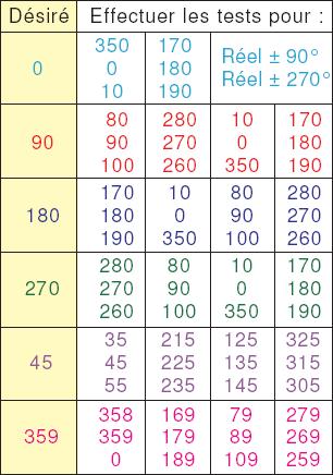

ATTENTION : Avec une ou deux petites formules, vous aller coder un calcul et voir que ça fonctionne. Du coup vous en déduirez que Nulentout s’est fourvoyé. Les cas particuliers sont nombreux, les pièges variés. Pour savoir si votre programme est correct, il faut impérativement établir un jeu d’essais exhaustif. Le tableau donné ci-contre propose ma campagne de vérification. Toutes ces variantes réfléchies ont été soigneusement vérifiées. Surtout ne pas imaginer que
moins de vérifications suffise.

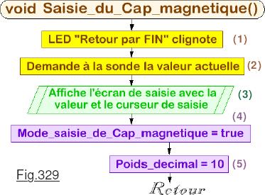

Optimiser le code fait partie de la routine du programmeur. Toutefois, pour saisir la valeur de la route désirée et l’indiquer à la sonde, plusieurs spécificités viennent particulariser cette fonction. Il n’est pas question d’envoyer la valeur chaque fois qu’elle change lorsque le codeur rotatif fait un pas. Les échanges « radio » entre le pupitre et la sonde seraient trop nombreux et ralentiraient le processus. L’ouverture du mode saisie de Cap fait appel à la procédure void Saisie_du_CAP_magnetique() dont la Fig.329 représente globalement le déroulement. En (1) on prévient l’opérateur qu’il faut sortir par la touche FIN. Puis en (2) la valeur actuelle préservée dans JEKERT est téléchargée en envoyant le code 96. En (3) l’écran de l’afficheur OLED est effacé et la page de saisie est affichée, y compris le pointeur du caractère qui sera modifié. En (4) on informe la boucle de base que le mode de saisie d’un CAP est en cours ce qui conditionnera le comportement de la procédure qui traite le codeur incrémental. Enfin en (5) on précise que par défaut c’est le chiffre des dizaines qui sera modifié.
Durant la boucle de base, le programme vérifie si le codeur rotatif a été utilisé. Si c’est la cas, alors void loop() fait appel à TRAITE_LA_ROTATION_DU_CODEUR_INCREMENTAL() qui teste quel mode est actuellement en cours. Si Mode_saisie_de_CAP_magnetique est à true alors cette procédure modifiera la valeur de l’identificateur Cap_magnetique_de_consigne en fonction du sens de rotation détecté et de la valeur actuelle de la variable Poids_decimal.
Transmettre la valeur du cap souhaité pose un problème particulier, qui du reste avait fortement influencé l’abandon initial de cette fonction. Au début du projet, un bilan pessimiste prévoyait entre trente et quarante consignes, et déjà autant de fonctions semblaient beaucoup. Pour optimiser le programme, les messages envoyés sur TX ont donc été envisagés avec trois caractères. Deux pour le code compris entre 1 et 40, suivi de la sentinelle ‘*‘. Et puis une idée en attire une autre. Une nouvelle fonction induit parfois plusieurs consignes. La liste s’est allongée. L’optimisation du code a repoussé en permanence les limites, et arrivé vers 90 codes il restait encore de la place pour de nouvelles séquences. Les dernières commandes ont imposé une étude sévère, car la limite à deux chiffres pour le code imposait au maximum 99 consignes. Aussi n’imaginez-pas que le code 96 indispensable pour interroger la sonde était prévu d’avance. Tous les codes étaient déjà pris. Pour dégager une consigne, diverses modifications ont été apportées, raison pour laquelle du reste, la répartition des ordres dans le tableau des consignes n’est pas forcément constituée de regroupements logiques et ne respecte pas obligatoirement l’historique de leurs affectations.
Problème : Non seulement il faut transmettre une valeur sur trois chiffres, et surtout il n’y a plus de codes disponibles dans les étagères informatiques. La solution consiste à envoyer une consigne particulière qui par sa structure sera différenciée de toutes les autres. Avant d’analyser le code reçu, l’esclave commence par tester s’il s’agit de cette dernière. La technique adoptée consiste à transmettre la consigne sous la forme d’une chaîne de caractères de la forme « Cnnn*« . Contrairement à tous les autres messages, celui-ci commence par C indiquant qu’il s’agit d’un Cap magnétique à enregistrer. L’esclave détectant ce caractère en tête de chaîne sait alors qu’il doit convertir le reste de la chaîne en nombre et affecter cette valeur à Cap_magnetique_de_consigne. Invoquée quand on clique sur FIN, la séquence qui traite la transmission de cette directive se résume à très peu de chose :
La ligne (1) en trois instructions transmet la chaîne de cinq caractères commençant par l’identificateur spécifique ‘C‘. Puis en (2) la maître attend l’accusé de réception retourné par l’esclave. L’écran est alors modifié puis affiché pour informer l’opérateur de la prise en compte par la sonde. Pour finir, en ligne (3) ferme le mode de saisie et éteint la LED clignotante jaune.
