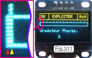

Gradateurs avec ruban analogique. (Inconditionnel)
Commun au gradateur des phares et à celui du LASER, ce type de représentation est également inconditionnel. La Fig.309 est relative au dosage de l’énergie dans les phares. On vient d’ouvrir la page écran sans avoir encore tourné le BPccr, la valeur énergétique est donc égale au 128 initialisé avec l’item approprié. (Commande de la Fig.307) Pour ne pas que le dosage lumineux soit trop laborieux, la totalité de la plage est couverte en quatorze pas sur le codeur rotatif. Comme on couvre une plage maximale de 255 unité, chaque pas va varier de 255 / 14 » 18,2 unités.
Sachant que le processeur binaire ne peut manipuler que des entiers, le pas de variation d’énergie sera arrondi à 18. Un rapide calcul tel que 255 / 18 » 14,17 permettra 14 marches possibles. (Normal vu que l’on est parti de ce postulat !) L’échelle lumineuse comporte donc des graduations pour 14 intervalles. Par exemple, sur la Fig.310 le BPccr a effectué 4 pas dans le sens antihoraire. La valeur initiale était de 128, le petit trait surchargé en rouge situe ce point de départ. On vérifie que 128 – (4 x 18) donne bien comme résultat 56, valeur affichée à l’écran. Si l’on fait encore trois indexations, toujours dans le même sens, 56 – (3 x 18) = 2. C’est exactement le cas de la photographie sur la Fig.311 sur laquelle on peut observer un petit détail curieux agrandi dans l’encadré rose. Le ruban lumineux pour la valeur 2 est parfaitement aligné avec la graduation, la verticale étant pointée pas la flèche jaune. Assez étrange, le rectangle qui délimite la largeur du ruban linéaire dépasse, ce que met en évidence la flèche rouge. Erreur de programmation ou petit détail subtil ? Pour lever le doute, faites un pas de plus dans le sens antihoraire. Pafff, on se coltine un BIP d’alerte avec pour explication E2. Faisons un rapide calcul : 2 – 18 = -16 ce qui n’est pas possible puisque la donnée est un byte dont la valeur est toujours positive. Donc le logiciel signale le débordement « par le bas » et bloque la variable à la valeur 1. Si dans cette situation on tourne le « robinet électrique » dans le sens horaire, chaque pas va ajouter 18 à cette valeur initiale de 1. En zone centrale on franchira avec 127 pour aboutir au maximum valide de 253. Allez, au point où nous en sommes, poussons encore d’un cran. Cette fois le BIP est associé à E1 et la valeur talonne à 254. On a retrouvé les conditions pour lesquelles le franchissement de la zone centrale se fait avec la valeur 128. Dans l’état actuel de développement du programme, quand on quitte la fonction gradateur lumineux, le ruban graphique n’est pas effacé de l’écran laissant un résidu très beaucoup laid vraiment pas beau. Ce n’est pas fondamental, car à ce stade il importe de bien définir les effets visuels. Les petits bugs tel que celui-ci seront facilement filtrés et éliminés par la suite.

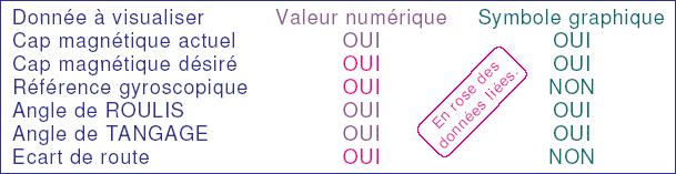

Pour concevoir un tel écran, on procède en plusieurs étapes :
A) Déterminer avec rigueur l’ensemble des valeurs numériques à indiquer et à symboliser,
B) Choisir diverses options graphiques pour symboliser les paramètres importants,
C) Répartir géographiquement sur l’écran toutes ces informations pour en tirer le meilleur parti.
Phase A de l’étude : Lister les données à visualiser.
Préambule incontournable à la conception d’un tableau de bord, cette phase est primordiale car elle engage fortement toute la suite de l’étude. Non seulement il faut penser à lister l’intégralité des informations vitales. Si on en oublie une, et que l’on s’en rend compte quand presque tout est en place, la remise en cause impliquera de nombreuses heures perdues. Par ailleurs, s’il ne faut rien oublier, encombrer l’écran par des informations peu pertinentes, on perdra considérablement en qualité opérationnelle du « produit fini ». Heureusement pour nous, sur cet aspect du projet notre petite machine est d’une exigence dérisoire. Le tableau donné ci-dessous résume les données :

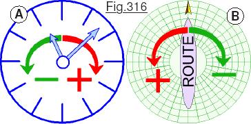

Considérons la Fig.313 sur laquelle en A se trouve montrée la première représentation envisagée : Celle d’un secteur circulaire avec une aiguille tournant autour d’un pivot fictif situé bien en dessous des graduations. (En réalité ce n’est pas un arc de cercle qui est tracé, mais une portion d’ellipse.) L’expérience à montré que l’aiguille α longue n’était pas idéale, en particulier quand elle se superposait aux graduations. Elle a donc été remplacée par une plus courte en enlevant l’extrémité violette. Comme les manipulations ont montré que l’effet visuel manquait de lisibilité, finalement l’aiguille a été abandonnée au profit d’un ruban linéaire courbe représenté en β.
Pour que l’impact visuel soi suffisant, le ruban est composé de quatre lignes. La surface occupée par ce mode de représentation diminuait de la quantité représentée en rose clair.
Visuellement, cette représentation graphique s’avérait parfaitement utilisable. Elle a été abandonnée au profit de la solution B où l’on procède avec un ruban analogique rectiligne. Manifestement la surface occupée en hauteur est considérablement plus faible. Par ailleurs, programmer le cadran de base rectiligne est infiniment moins gourmand en octets que construire les secteurs elliptiques. Enfin, faire afficher les quatre lignes δ prend beaucoup moins de temps que construire les arcs d’ellipse β. Tangage et Roulis serons par conséquences visualisés par deux rampes analogiques rectilignes.

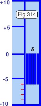

Choix des échelles pour le ROULIS et le TANGAGE.
Pour montrer à des visiteurs le fonctionnement magique de la centrale gyroscopique, il sera amusant d’incliner la sonde jusqu’à des angles de 90° dans un sens où dans l’autre, et ce tant en Roulis qu’en Tangage. Pour ce genre de manipulations elle sera tenue en l’air à la main. Puis, lorsque l’on reviendra à des simulations de gestion martienne, les plus grandes pentes autorisée ne dépasseront guère les quinze degrés. Aussi, pour amplifier l’efficacité visuelle, on utilise un effet de loupe. Les plages d’inclinaison maximales en Tangage et en Roulis seront comprises entre ±10°. Chaque graduation représente dans ces conditions un intervalle de 5°. Ce choix rend parfaitement repérable un angle d’inclinaison aussi faible que 1°. Si les 10° sont dépassés, le ruban analogique « talonnera » sur des butées logicielles et restera limité dans le rectangle d’évolution du ruban. La graduation centrale sur l’échelle des valeurs correspond au neutre, c’est à dire à une inclinaison nulle. Par exemple sur la Fig.314 le Tangage est représenté verticalement. Les intervalles représentant 5°, les graduations pour 1° telles que celles ajoutées en rouge ne seront pas visualisées car la surface disponible n’autorise pas une telle finesse de représentation. C’est mentalement que l’on évaluera la grandeur de l’angle. Sur la Fig.314 le tangage représenté vaut -6 degrés. Du reste c’est l’impression générale qui importe, savoir instantanément si la sonde cabre ou pique. La valeur précise est indiquée en numérique. Le symbole d’inclinaison visuel est plus approprié à une prise en compte globale mais rapide.

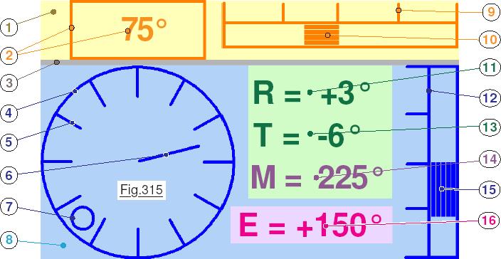

Phase C de l’étude : Répartir les valeurs numériques et les dessins.
Capitale pour aboutir à un résultat optimal, cette étape impose forcément de nombreuses tentatives pour tirer le meilleur parti d’un si petit afficheur. Au départ il n’était pas du tout évident qu’avec une définition de 128 x 64 pixels on puisse montrer toutes ces données avec un écran facile à interpréter. Un démonstrateur spécifique pour y parvenir s’avérait donc obligatoire. Considérons la Fig.315 sur laquelle en 1 nous avons la zone des pixels jaunes et en 8 celle des luminophores bleus. Entre ces deux surfaces, se trouve la ligne de séparation 3 qui engendre une discontinuité dans les tracés. C’est la raison pour laquelle le cercle de la rose des vents 4 a vu ses dimensions limitées par la définition en hauteur de la matrice 8. Pour des raisons de lisibilité, les graduations 5 ont une longueur comprise entre six et sept pixels. La longueur de l’aiguille 6 se voit alors limitée entre le centre du cercle 4 et la zone interne des graduations car une superposition compliquerait singulièrement la programmation. (Quand l’aiguille « tourne », on efface l’ancien rayon et l’on trace le nouveau. Il faudrait tester si dessous il y avait une graduation pour la reconstituer ce qui augmente le code et ralentit le rafraîchissement que l’on désire « en temps réel ».) En 7 est visualisé le « bug » qui indique la direction dans laquelle on désire faire évoluer JEKERT. (Par convention la rose des caps doit être considérée comme une carte géographique vue de dessus avec le Nord « en haut ».) En 2, bien encadrée, est précisée la valeur de l’orientation magnétique actuelle. L’aiguille 6 est tracée en fonction de cet angle, le Nord correspondant par convention à l’origine zéro. Pour obtenir le plus grand étalement possible du ruban analogique de Roulis, l’échelle graduée 9 occupe un maximum de pixels en largeur dans la place disponible à droite de 2. Cette largeur est toutefois limitée par le fait qu’il faut conserver un multiple de vingt pour assurer une proportion linéaire dans le tracé du ruban analogique 10. L’étalement pour les graduations 12 affectées au Tangage utilise toute la hauteur de la matrice 8. Les luminophores de la matrice graphique sont plus espacés en hauteur qu’en largeur. Il est assez facile de s’en rendre compte en observant un caractère à la loupe. Il en résulte que pour obtenir visuellement deux rubans analogiques de largeurs équivalentes, 10 est tracé avec quatre lignes, alors que verticalement en 15 il en faut cinq. Il restait globalement les zones centrales verte et rose pour afficher les valeurs numériques des paramètres de navigation. L’entité qui utilise potentiellement le plus de caractères est l’Ecart de route. Elle est placée en zone rose 16, car sur la surface encore disponible c’est la partie inférieure du cercle 4 qui libère latéralement le plus d’espace. Dans la zone verte, trois lignes d’écriture sont possibles. Le Roulis en 11 est placé en haut, le plus proche possible du ruban analogique associé. En 14 est précisée la valeur de la direction souhaitée qui dans cet exemple vaut 225°. Elle est située assez logiquement juste au dessus de l’Ecart de route. Il restait alors la ligne d’écriture 13 pour préciser la valeur du Tangage actuel. La direction de la route souhaitée est indiquée en violet, car sur la version ultime du programme, en option il sera possible d’indiquer à sa place la valeur de la référence Gyroscopique interne. Dans ce cas le M sera remplacé par un G. Un chapitre précisera ce que représente cette référence gyroscopique, qui constitue une valeur « interne » au MPU-6050.

> Sens positif d’orientation ou de rotation.
Dans notre vie de tous les jours, la notion de sens horaire ou antihoraire est souvent la plus utilisée, car les générations qui nous précèdent ont été habituées à voir tourner des aiguilles sur des horloges qui font « Tic tac tic tac ». (Avec l’affichage numérique cette notion est en voie de disparition !) C’est assez naturellement que le sens positif adopté est celui de la Fig.316 en A. (Pour bien vous montrer que la logique peut parfois prendre des apparences étranges : Vous avez remarqué que sur ces pendules d’un autre temps, l’aiguille la plus longue correspond aux intervalles de temps les plus faibles !) En revanche, quand on aborde des notions d’espaces tridimensionnels, les sens d’orientations positifs puisent leur source dans des développements techniques bien différents. Le sens horaire qui « traditionnellement » est positif devient négatif quand on doit raisonner 3D. La Fig.316 en B précise les sens qui dans cette étude seront utilisés. Positif quand on tourne à gauche et négatif quand on pivote vers tribord. Ce choix est conditionné par plusieurs facteurs que je crois pertinents : C’est le sens trigonométrique positif conventionnel. Hors pour tracer les graphes, la trigonométrie est fondamentale. Et puis certains d’entre vous, très aventureux, vont aller sur internet pour y puiser des explications sur le circuit MPU-6050. Ils seront confrontés à des entités du genre « Angles d’Euler » et des sens de rotation connexes.

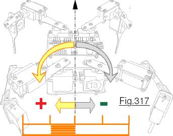

> Interpréter l’inclinaison en ROULIS.
Lorsque l’on pilote un mobile, sauf cas très particulier, on regarde de l’arrière vers l’avant. (C’est tout de même mieux pour observer la route !) La Fig.317 nous place dans ces conditions. Notre regard va de l’arrière de la sonde vers l’avant. Si elle s’incline à gauche, la rotation sera considérée comme positive puisqu’elle se fait dans le sens trigonométrique direct. De l’autre coté, l’inclinaison sera affectée du signe moins.
INTERPRÉTATION IMMÉDIATE : De loin le plus simple consiste à ignorer toutes ces théories. Il suffit de se dire que le ruban analogique se décale vers le coté où la machine s’incline … et ça c’est au final assez naturel.

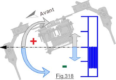

> Interpréter l’inclinaison en TANGAGE.
Toujours en regardant de l’arrière vers l’avant, on veut savoir comment se déplace le « nez » de la sonde. De façon simple, le ruban analogique se décalera soit vers le bas, soit vers le haut. Sur la Fig.318 JEKERT est vu du coté bâbord et dans cet exemple « pique du nez » d’environ 7°.
INTERPRÉTATION IMMÉDIATE : Si la bande lumineuse est tracée vers le bas, la sonde est en train de piquer. Si le ruban analogique est tracé du centre vers le haut, c’est que JEKERT est cabrée.
> Interpréter l’Ecart de route.
Par définition, l’écart de route est la différence de grandeur angulaire entre la route désirée et celle actuellement suivie par la petite machine. Cette assertion confine à une banalité évidente. Pourtant, la grandeur numérique qui sera affichée pour informer l’opérateur de la divergence entre le cap actuel de la sonde et celui dans laquelle on désire l’orienter n’est pas particulièrement immédiate, surtout lorsque la rose des vents est orientée en absolu, c’est à dire avec le zéro « vers le haut ». Prenons le cas de la Fig.315 pour lequel on désire une route au 225 alors que l’orientation actuelle pointe le 75. Un simple calcul sur la définition explicitée ci-avant donne 225 – 75 = 150. OUF … c’est tout bon !
Supposons que la sonde navigue au 30°. Utilisant la même définition, l’écart affiché serait de 225 – 30 = +195.
– Et alors ?
– Plouf spaltchhhh, la valeur indiquée sera concrètement de -165 !
– Glups, mais pourquoi donc ?
Faciliter le travail du navigateur consiste à raisonner en relatif, c’est à dire de placer « en haut » la direction dans laquelle on désire naviguer. C’est la direction de la route que l’on observera quand le vaisseau respectera le cap. Et surtout on va diviser l’environnement en deux moitiés séparées par l’axe longitudinal du vaisseau. Peu importe que l’on dise gauche ou bâbord, droite ou tribord. La direction désirée étant « en haut », soit notre cap actuel est trop à gauche, soit trop à droite. Au point de vue angulaire on ne dépassera jamais 180°. Cette façon d’indiquer l’Ecart de route est bien plus facile à interpréter : Valeur positive supérieure à zéro : « Sens trigo » donc trop à bâbord il faut gouverner à droite. Valeur négative : Trop à droite il faut corriger vers bâbord. C’est à la fois simple et naturel … enfin, quand on a barré un minimum de temps pour s’y habituer.
Le minuscule tableau de bord.
Vraiment petit petit, tant par les dimensions que par la définition de la matrice de points, il n’en reste pas moins parfaitement exploitable et très agréable à utiliser. Avant de réinstaller le démonstrateur suivant dans la saga des logiciels de développement, observez attentivement le simulateur Test_mode_graphique.ino et habituez-vous aux diverses représentations symboliques et numériques. Sur la Fig.321 obtenue à partir du démonstrateur P21M_Démonstrateur_Raquette.ino est représentée une copie d’écran avec des valeurs réelles issues directement de la sonde. Pour ce cas le cap souhaité est plein Nord Magnétique soit la valeur nulle affichée sous la forme M = 0°. Comme la sonde est tournée plein Sud, son Cap actuel est au 180°. L’écart de route est indiqué à droite pour 180°, c’est un choix « arbitraire » informatique. Soit on adopte les deux limites [+179° et -180°], soit on privilégie l’équivalent [+180° et -179°]. Comme il n’est pas logique d’avoir deux valeurs différentes quand l’orientation actuelle est à l’opposée de celle désirée, on vote arbitrairement -181° ou +180° pour la représenter l’autre secteur étant réduit d’un degré par rapport au demi-cercle. Du reste, si pour corriger la route
