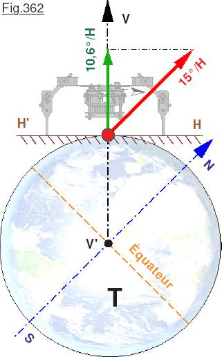

Néanmoins, quand on aborde le chapitre des rotations, entre l’évidence et le « ça se voit », on risque fort de passer à coté d’une réalité qui n’a rien de naturel, surtout si le mouvement est abordé « vectoriellement ». Quand l’affichage des données de navigation a été introduit dans le programme, en référence gyroscopique je m’attendais non pas à une rotation de 360° par jour, soit 15° par heure, mais une variation angulaire de 15° / (√2) soit environ 10,6°/H.
Explications relatives à cette hypothèse :
Considérons la Fig.362 sur laquelle est symbolisée la Terre T avec son axe de rotation Sud/Nord repéré par le vecteur SN. Par rapport à l’univers elle tourne à la vitesse de 15°/H, mouvement représenté par le vecteur rouge. Pour simplifier, sur ce dessin la sonde est supposée posée sur le sol au 45° de parallèle Nord. Le sol est donc pour l’observateur perpendiculaire à la verticale locale V’V soit de direction H’H. Hors le LACET pour JEKERT est orienté dans la direction V’V. On devait donc s’attendre à ce que seule la composante verticale de la rotation terrestre soit enregistrée par le MPU-6050. Cette projection vectorielle de 15°/H sur V’V donne le 10,6°/H représentés par le vecteur vert.
