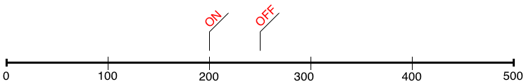

Nous allons maintenant voir une seconde bibliothèque qui pourrait vous simplifier la vie dans de futurs projets. Elle se nomme ScheduleTable (téléchargeable ici) dont vous pourrez trouver toute la documentation ici. Son but est d’organiser les tâches en les assignant à un certains moments par rapport au début de la boucle. On pourrait représenter cette bibliothèque comme une règle dans votre programme sur laquelle vous pouvez placer des actions à effectuer (Allumer une led, afficher un message, ce que vous souhaitez) :
C’est ce qu’on appelle une table d’ordonnancement.
