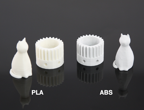

L’ABS et le PLA sont des matériaux plastiques utilisés dans l’impression 3D compacte. La plupart des imprimantes 3D sont compatibles avec ces deux types de plastique.
Impression en ABS : Acrylonitrile butadiène styrène
L’ABS est un polymère thermoplastique. Celui-ci est fréquemment utilisé dans les objets de la vie courante (électroménager) ou dans les jouets. Celui-ci commence à ramollir à 90°C, à fondre à 180°C et il faut le travailler entre 230 et 260°C. L’ABS est résistant à la chaleur, relativement souple mais difficile à imprimer : il sera plus efficace pour l’impression de petites pièces finement ciselée.
Impression 3D en PLA : Polymère d’Acide Lactique ou Acide polylactique
Le PLA est un matériau biodégradable issu de matériaux recyclés. On peut l’obtenir à partir d’amidon de maïs. Celui-ci ramollit autour de 50°C, fond à 160°C et il faut le travailler à 190°C. Le PLA est sensible à l’humidité, pensez à le conserver dans un endroit sec. Le PLA est rigide, et particulièrement à l’aise sur de grosses pièces lisses. Il est aussi plus facile à imprimer.
L’ABS est plus souple, plus à l’aise sur des pièces délicates et plus résistant à la chaleur que le PLA, donc idéal pour la production de pièces de remplacement (engrenages, coques, supports, etc.). Le PLA sera plus approprié sur des créations non soumises à des contraintes mécaniques (objets déco). Nous vous conseillons de réaliser vos prototypes en PLA et la pièce définitive en ABS après une bonne maîtrise de l’impression 3D.
