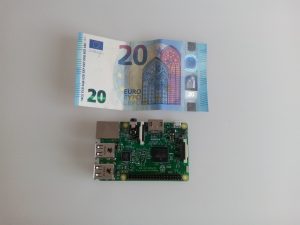

Voici une photo pour vous donner une idée de la taille de la carte :
taille raspberry pi

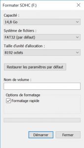

Avant d’installer Raspbian, vous devez formater votre carte micro-SD. Pour cela, insérez la carte micro-SD dans votre ordinateur, allez dans « Poste de Travail », faites un clic droit sur la carte et cliquez sur « Formater », ensuite vérifiez que vous obtenez bien comme ci-dessous et cliquez sur « Démarrer ».

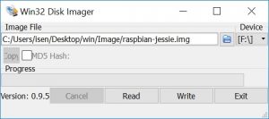

Dès que la carte est formatée, ouvrez Win32DiskImager, sélectionnez l’image Raspbian en cliquant sur , sélectionnez ensuite la carte micro-SD dans la rubrique « Device » et cliquez sur « Write ».

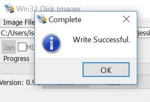

Une fois l’écriture terminée, une fenêtre apparait pour vous dire que tous c’est bien passé (Si tout c’est bien passé)

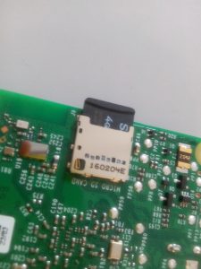

Insérez la carte micro-SD dans la carte Raspberry Pi, le socle se trouve sous la carte Raspberry.

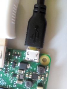

Ensuite branchez le clavier, la souris sur les ports USB et l’écran sur le port HDMI. Enfin, branchez l’alimentation.

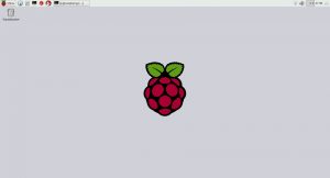

Une fois cela réalisé, vous devriez atterrir sur le bureau de Raspbian.
