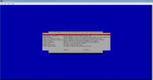

Une fenêtre bleu va apparaitre.
écran bleu

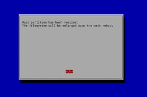

Nous allons d’abord nous assurez que Raspbian utilise bien tout l’espace disponible. Pour cela, sélectionnez « Expand Filesystem » qui normalement doit être déjà surligné en rouge et cliquez sur « Entrer ». Attendez un moment que Raspbian fasse les modifications. Dès que Raspbian a fini, une nouvelle fenêtre bleue apparait, cliquez sur « Entrer ».

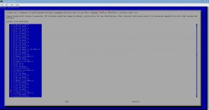

Si vous voulez mettre Raspbian en français alors avec la flèche du bas, sélectionnez « Internationalisation Options ». Ensuite sélectionnez « Change Locale », une liste s’affiche. Descendez jusqu’à « en_GB.UTF-8 UTF-8 » et vérifier que celle-ci est bien sélectionné sinon cliquez sur la barre d’espace pour le sélectionner. Ensuite, descendez pour sélectionner « fr_FR.UTF-8 UTF-8 ».
Cliquez maintenant sur « Tab » et appuyez sur « Entrée ». Pour finir, sélectionnez « fr_FR.UTF-8 ».

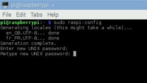

Pour changer le mot de passe, allez dans « Change User Password » et sélectionnez « Ok », ensuite vous pouvez taper votre mot de passe. Si rien ne s’affiche, c’est normal, Raspbian n’affiche pas les mots de passe par mesure de sécurité. Ensuite, Raspbian vous demandera de confirmer le nouveau mot de passe.
Ensuite une nouvelle fenêtre apparait, cliquez sur « Ok ».

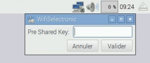

En mode graphique
Pour cela vous avez juste à cliquer sur l’icône  en haut à droite, sélectionnez le réseau où vous voulez vous connecter et tapez votre mot de passe.
