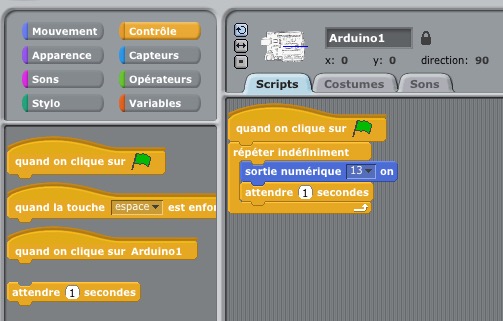

Puisque nous voulons que le programme se répète indéfiniment, nous allons prendre maintenant bloc de contrôle « répéter indéfiniment ». Si vous regardez bien la forme de ce bloc vous verrez que le haut correspond au bas du bloc avec lequel nous avons commencé.
En outre, le bloc « répéter indéfiniment» a un trou au milieu où l’on peut insérer d’autres instructions, de sorte que tout ce qui est à exécuter dans cet espace se réalise dans l’ordre du début à la fin et une fois terminé, il recommencera du début pour répéter les commandes sous la forme d’un cycle sans fin.

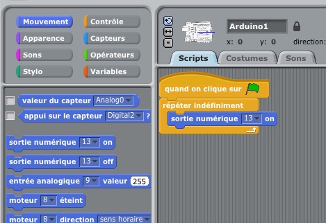

Ce que nous allons faire maintenant c’est choisir les blocs qui envoient des signaux à la sortie numérique et éteindre la LED. Ces types de blocs sont dans la catégorie des « Mouvement ».
Les blocs apparaissant l’utilisation let de « sortie numérique 13 on » et « sortie numérique 13 off » . D’ abord , nous prendrons « sortie numérique 13 on » et nous allons le mettre,en le glissant déposant dans le bloc « répéter indéfiniment ».
Si nous cliquons sur le drapeau vert maintenant pour exécuter le programme, nous voyons que la LED s’allume et reste allumée jusqu’à ce que nous décidions d’arrêter le programme.

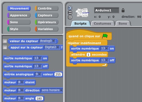

Puisque nous voulons que la led clignote, nous retournons dans la catégorie « Contrôle»  sélectionner le bloc « attendre une seconde » , et le mettre en dessous du « sortie numérique 13 on » .
Nous avons alors indiqué au programme qu’il reste dans la situation où il est pour 1 seconde (ou aussi longtemps que nous indiquons si nous changeons cette valeur).

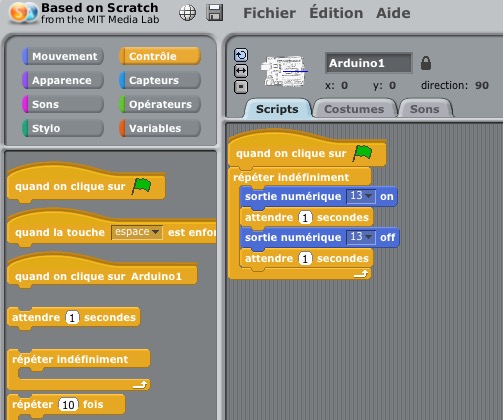

Comme nous souhaitons éteindre la led après 1 seconde, on répète le même , mais avec le bloc « sortie numérique 13 off » cette fois;
Dernière étape
Nous avons déjà terminé notre premier programme. Il nous reste désormais à vérifier si tout fonctionne comme il faut…
Pour cela, nous cliquons sur le drapeau vert, ou nous pouvons cliquer avec le bouton gauche de la souris sur l’un des blocs d’instructions. Nous verrons que notre fameuse LED clignote toutes les secondes.
