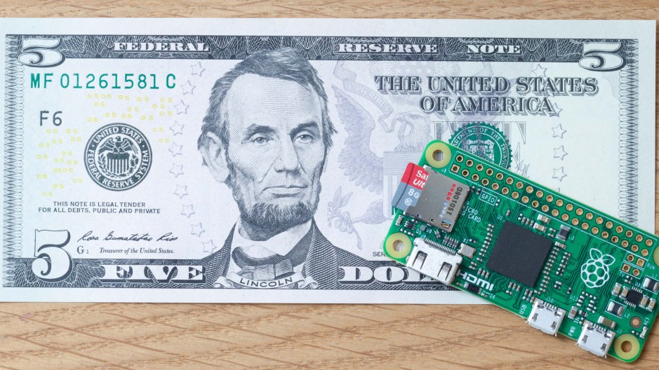

Raspberry Pi Zéro :
RAM: 512 Mo
CPU: 1000 Mhz
Espace disque : Carte MicroSD
Port(s) USB : 1 micro USB OTG (On The Go) femelle
Port(s) MicroSD : 1
Wifi: Possible avec dongle supplémentaire
Bluetooth: Non inclus
Sortie Vidéo : Mini HDMI
Prix de la carte : 5$
GPIO: 40
Avantages : MiniHDMI inclus, connecteur caméra, communauté active
Inconvénients : Peu de modules compris sur la carte
Idéal pour : Traitement vidéo,
Exemple de projets:

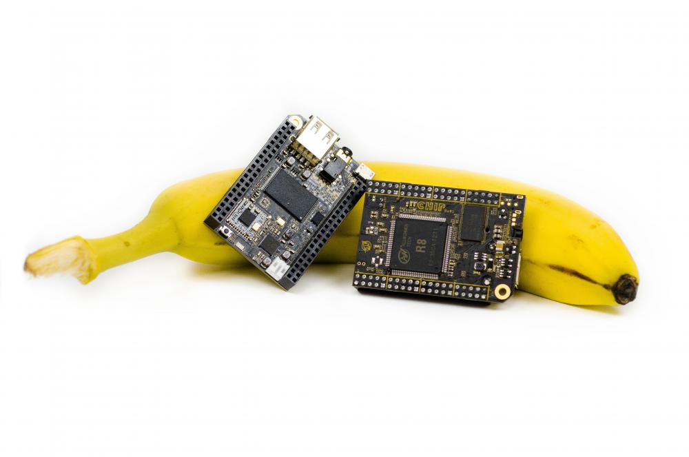

C.H.I.P. by Next Thing co. :
RAM: 512 Mo
CPU: 1 Ghz
GPU: Mali 400
Espace disque : 4Gb
Port(s) USB : 1 microUSB et un type A femelles
Port(s) MicroSD : 0
Wifi : B/G/N
Bluetooth: 4.0
Sortie Vidéo : Connexion composite incluse et module supplémentaire pour VGA et HDMI
Prix de la carte : 9$
GPIO: http://docs.getchip.com/chip.html#pin-headers
Avantages : Beaucoup de possibilités sans modules supplémentaires, open source hardware
Inconvénients : Pas de ports microSD,
Exemple de projets: - https://chip.hackster.io/
- http://www.raspibo.org/wiki/index.php/ChiPirate-BOX:_the_chipest_and_cheapest_Pirate-BOX_ever

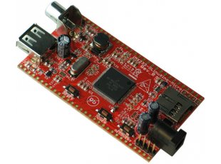

Olimex iMX233-OLinuXino-MICRO :
RAM: 64 Mo
CPU: iMX233 ARM926J processor at 454Mhz
Espace disque : Carte microSD
Port(s) USB : 1  type A femelles
Port(s) MicroSD : 0
Wifi : Non
Bluetooth: Non
Sortie Vidéo : Sortie video TV PAL/NTSC
Prix de la carte : 19€
GPIO: 2*30 pins
Avantages :
Inconvénients : Pas de wifi/bluetooth inclus
Exemple de projets:

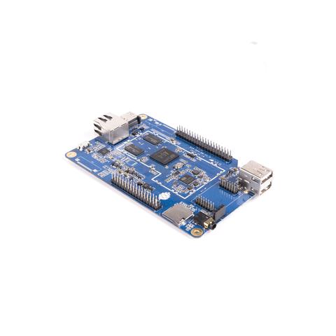

Famille Pine A64 :
RAM: 512 Mo / 1Go / 2Go
CPU: 64bit Quad Core ARM A53 1.2GHz CPU
GPU: Dual Core Mali 400-MP2 GPU
Espace disque : Carte microSD (jusqu'à 256Gb)
Port(s) USB : 2 USB 2.0
Port(s) MicroSD : 1
Wifi : 800.11  B/G/N
Bluetooth: 4.0
Sortie Vidéo : HDMI (jusqu'à 4K)
Prix de la carte : 15 / 19 / 29$
GPIO: Pi+ Euler I/O Expansion Slots
Avantages :
Inconvénients :
Exemple de projets:

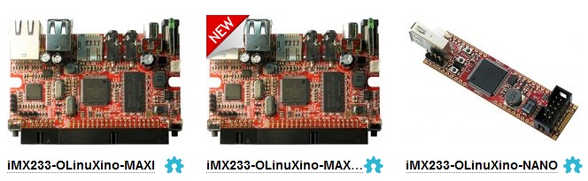

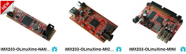

Familles iMX233 :
De 19 à 45€ selon la carte.

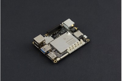

LattePanda :
RAM: 2 ou 4 Gb
CPU: intel quad-core 1.8Ghz
GPU: Intel HD Graphics, 12 EUs @200-500 Mhz
Espace disque : 32 ou 64 Gb
Port(s) USB : 1 USB 3.0 et 2 USB 2.0
Port(s) MicroSD : 1
Wifi : Oui
Bluetooth: 4.0
Sortie Vidéo : HDMI et MIPI-DSI
Prix de la carte : 79 ou 139$
GPIO: 6pins Cherry Tail processeur, 20 pins Arduino Leonardo et 6 connecteur plug and play capteur.
Avantages : En plus des caractéristiques citées: Port Ethernet, sortie Audio jack, touch connector
Inconvénients : le prix pour les petites bourses, et une forte consommation de courant (5V, 2A)
Exemple de projets:

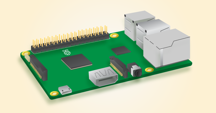

Raspberry Pi 3 Model B :
RAM: 1Gb
CPU: 1.2GHz 64-bit quad-core ARMv8 CPU
Port(s) USB : 4
Port(s) MicroSD : 1
Wifi : 802.11n Wireless LAN
Bluetooth: 4.1 et BLE
Sortie Vidéo : HDMI
Prix de la carte : 45€
GPIO: 40
Avantages :  Port Ethernet, jack and composite video, CSI, DSI et VideoCore IV 3D graphics core
Inconvénients : Carte assez grande
Exemple de projets:

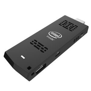

Intel Compute Stick :
RAM: 2Gb
CPU: Intel Atom Z3735F (Quad-Core 1.33 GHz - Cache 2 Mo)
Espace disque : 32 Gb
Port(s) MicroSD : 1
Wifi : Oui
Bluetooth: 4.0
Sortie Vidéo : HDMI
Prix de la carte : 159€
GPIO: 0
Avantages : Connectivité, RAM
Inconvénients : Pas de GPIO, plus cher, alimentation par HDMI ?
Exemple de projets:

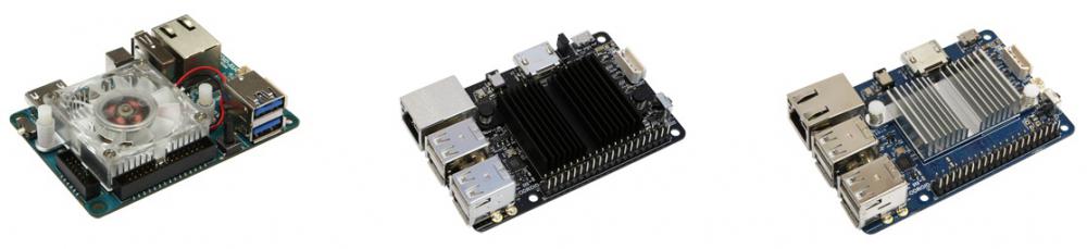

Famille des Odroid (XU4, C1+, C2):

Si le format nano n'est pas complétement obligatoire ya aussi la pine64 qui semble prometteur...

Salut! Moi je suis fan d'intel :
http://www.priceminister.com/offer/buy/643508160/intel-compute-stick-atom-z3735f-1-33-ghz-2-go-ram-32-go.html?t=180112&ptnrid=pt%7C78078608483%7Cm%7C45814643483%7C643508160&gclid=CjwKEAjwudW9BRDcrd30kovf8GkSJAB3hTxFXjY6-Av9SJCl9d7EFjVdaH7I6YXMuCO2aB25FYgmkxoCceXw_wcB#
Et encore mieux:
http://www.lattepanda.com/
Là tu as une arduino sur la carte :)

Pour compléter un peu la liste ,
Famille des Odroid exemple : xu4 ou C1
Famille Jetson : TX1 ou TK1
Famille des cartes mère ITX...
Je laisse les curieux chercher les liens :P

#14 Jekert
Jekert
    Auteur
  • 227 messages
Posté 20 août 2016 - 09:08
Suite à vos messages je pensais me diriger vers la Pi zero mais j'en ai trouvé que sur adafuit et payer 26$ de frais de ports pour un produit à 5$ ne m'intéresse pas...
J'ai hésité ensuite entre la C.H.I.P. et la NanoPi mais cette dernière a encore des frais de ports énormes (20$ pour un produit à 13$), peut-être que c'est aussi l'habitude de commander en Asie qui me fait dire ça.
Donc je pense prendre une C.H.I.P. (si je ne trouve pas de pi zero à un prix+fdp plus raisonnable) avec une coque ça revient à 17$ frais de ports inclus. De plus j'ai trouvé un petit wiki qui permet de débuter correctement et leur forum est plutôt actif.
Merci pour vos réponses, je vais garder ce topic de coté pour d'éventuels futurs projets :)

J'utilise un PINE64 depuis Juin
Le PINE64 (Modèle à 1GB) 19$(carte)+10$(module Bluetooth/Wifi)+12$(frais de port) = 41$ tout compris.
Actuellement il tourne sur un OS Android 5.1.1 avec Kodi+Plugin ExodusFR... c'est nickel...
Maintenant je ne l'ai pas encore utilisé pour la robotique. Mais son potentiel est grand.

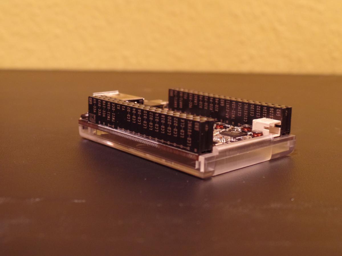

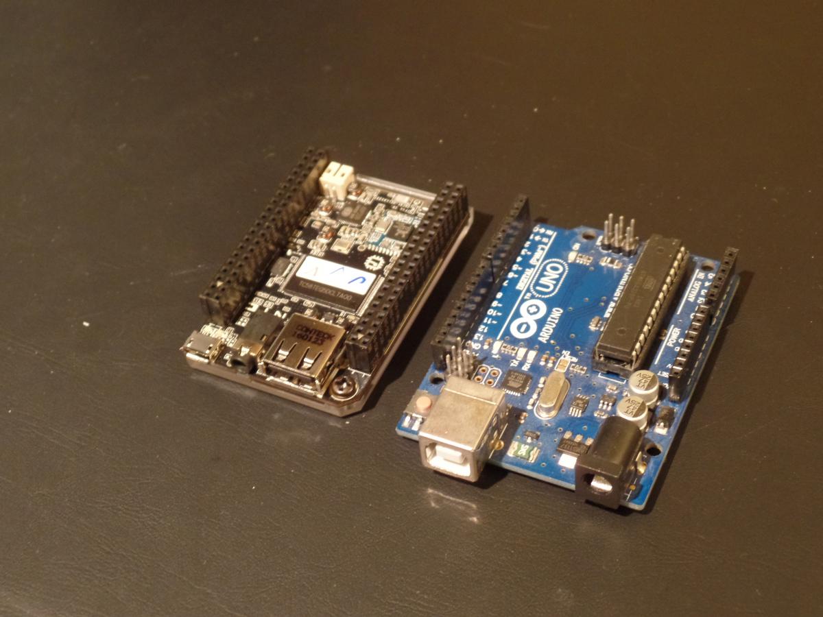

J'ai reçu la C.H.I.P. aujourd'hui (enfin) !
J'essayerais de vous faire un retour une fois prise en main :)
Encore merci pour vos réponses :)
