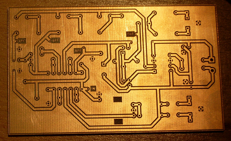

P.S. : Voila ma première réalisation ! le pcb est conçu avec Kicad et gravé à l'aide d'une fraiseuse numérique.
(Il y a une petite erreur dans la conception, mais ce n'est que le prototype ^^)

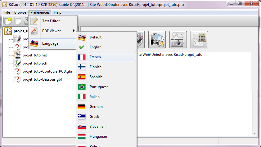

Je suppose que tu as fait comme ça ?
Il faut que tu fermes les logiciels de la suites Kicad et que tu les ré-ouvre pour que la modification prenne effet.

C'est se que j'ai fait mes ça ne donne rien.
Au cas ou , si tu me le demande , Je suis sur visa Professionnel 32 bits.
PS: j'ai trouvait c'est mon par-feu qui bloquer les fonctions du logiciel.
