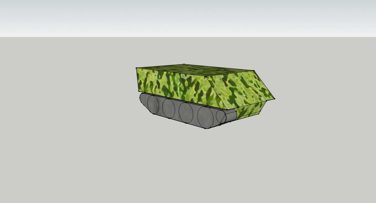

Salut,
   Pour ceux qui on suivit les sujets sur Frozen, ils ont pus s'apercevoir que c'est une catastrophe.... Autant au niveaux design, respect du cahier des charges, et du matériel qui n'est pas adapter ou qui lâche.... Bref, trop de déception sur ce projet pour le continuer.
   Je pense avoir réuni assez d'info aujourd'hui pour faire quelque chose qui tient la route.
-Les chenilles :
On part sur du DIY qui a fait ces preuves. Deux chaines de vélo en || relier par des plats en alu ou acier ou plastique ou mouchoirs. Les roues d’entraînements n’étant pas des pignons (ça derraille) mais des roues a fricton
-La structure :
Du CTP de bouleau découper au laser, les prix étant très abordable et ce types de bois très rigide et résistant. Bien plus souple au niveau de la mise en œuvres par rapport à l'alu...
-L’électronique :
On reprend tout du Frozen. Il faut que je répare un moteur.
-Le design :
On s'inspire fortement d'un M113 -> https://commons.wiki...113-MRV-1-1.jpg
Source :
http://www.rctankcombat.com/articles/track-systems/
http://www.tridistribution.fr/fr/rollerchain-simplex-european-series.html
Le projet sera en grande parti financé par la revente des chenilles, donc bon.... Ça risque de prendre du temps.

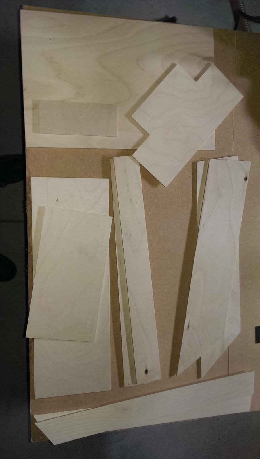

Bois reçu ! J'avais fait une maquette en carton pour me rendre compte des formes et doit dire qu'en faisant un montage à blanc j'ai été plutôt agréablement  surpris : C'est nikel comme je voulais !
