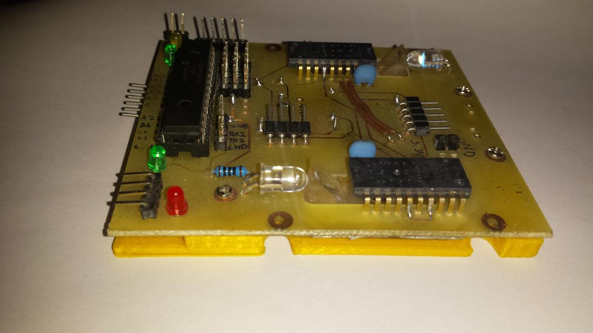

#4
Posté 17 février 2016 - 12:55
Pas encore non ^^
Un jour je finirais peut être de le développer si personne ne le fait avant =)
Le proto fonctionne bien mais ce n'est plus du tout d'actualité... ça fait presqu'un an que je ne l'ai pas sortis du carton. Je l'ai exprès sortis là pour toi pour l'occasion
Je me remettrais peut être dessus un de ces quatre.
Ce qui est compliqué sur la fabrication d'un capteur comme celui ci c'est que cela demande :
Des maths , géométrie et calcul
De la mécanique : dessin du support
Un chouilla d'optique : pour bien choisir les lentilles et bien les positionner
De l'électronique : car il faut router la carte
De la programmation ...
Bref c'est un beau challenge
Bon après si tu t'appel Festo et que tu as des moyens tu peux aussi le faire à un tout autre niveau ...
