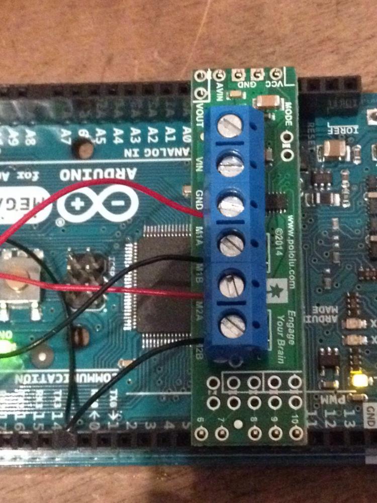

en fichier joint il y a une photo pris rapidement de l'instal

Peux tu mettre une photo de ton montage actuel, ça peut aider ...

Sinon le montage actuelle est comme la dernière image mais avec les soudures.

Voici la photo de mon montage actuelle.

tu n'as pas relié VIN et GND sur le bornier bleu prévu à cet effet.

Problème résolue,
J'avais griller le driver moteur à cause d'une trop grosse alimentation , :kez_13: my bad :kez_13:

On ne voit aucune source d'alimentation sur ta photo, impossible de deviner que le problème puisse venir de là ...
