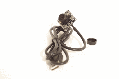

Alors d'abord j'ai utilisé Light image resizer pour les redimentionner, et ensuite j'ai été sur ezgif.com pour créer mon fichier gif. On peut y mettre jusque 400 images !

le seul bémol avec les gif et de plus le nombre d'images, c'est le poids. Là nous sommes avec une gif à 1,16Mo. Sachant que certaines pages mettent déjà de temps à se charger, si chaque page de produit sur une boutique devait afficher en plus de son poids d'origine 1,16Mo à charger se serait assez chaud...
La solution flash est loin d'être la plus accessible non plus car finalement elle n'est pas compatible avec certains navigateurs de tablettes ou de smartphone ne pouvant afficher le flash... je vais creuser pour une solution en html5 qui sera plus légère et accessible à tous les navigateurs.

Jan, si tu veux faire des tests avec des photos je mets un paquet de photos d'une caméra : Fichier joint  camera1.zip   5,55 Mo   595 téléchargement(s)
J'up le gif aussi si tu veux voir le rendu ;)

Moi je veux bien voir le rendu :P  ( si il est déjà fait et que ça ne te fait pas de boulot supplémentaire ;) ) Je kiff tes gifs même si ils ne font pas l'hunanimmité par ce que certains préfère en flash :P
#92 ashira
ashira
  • 1 333 messages
Posté 02 octobre 2016 - 09:44
Oui il est fait :)
il vient toujours du même site, ezgif^^
