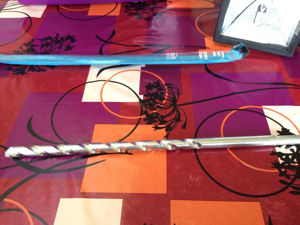

Posté 10 septembre 2016 - 01:00
Et bien je dois pas être doué ! Je les trouve jamais !
Première pièces du puzzle !!
#9 levend
  • 5 700 messages
Posté 10 septembre 2016 - 02:11
Attention, ce n'est pas un foret à bois !
#10 red-snake
red-snake
  • 111 messages
Posté 10 septembre 2016 - 02:21
Sa change quelque chose ? 😳😳
#11 levend
  • 5 700 messages
Posté 10 septembre 2016 - 02:28
Le foret à bois est une hélice faite pour évacuer les copeaux de bois bien plus gros que la "poussière" que tu fais avec un foret à béton, par conséquent ton plastique progressera mieux avec le foret à bois, j'ai peur qu'avec le foret à béton ça ne fonctionne pas du tout.
Tous les modèles d'extrudeur homemade sont fait avec un foret à bois.

Ah Ouii j'y est pas penser !! Bon je l'ai pas payer chère donc ça va !
Bon bin retour à la case départ!
merci Levend !
