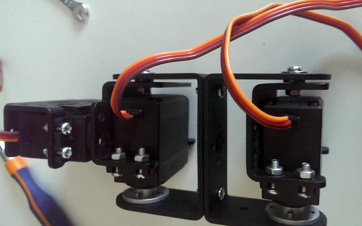

#27 Oliver17
Posté 14 janvier 2017 - 12:50
Ah aaahhhh tu t'es fais sacrément plaisir, excellent, et j'ai vu un PCA9685 ;)
Sinon ça se monte tout seul se genre d'engin, si tu a du mal à cause des roulements, enfin du moins si tu te pose des questions sans vouloir faire de conneries, je peux faire quelques photos avec se que j'ai sous la main. :)
Je fais un montage avec deux servos genre pantilt pour te donner une idée.... ???
PS : j'ai tellement la dalle que j'ai bloqué sur les nems ^^ lol
#28 Path
Posté 14 janvier 2017 - 12:55
Pour le PCA, oui, obligé, j'en avait pas :)
Sinon, à ce stade, je prends tout. Je veux bien oui, merci.

#33 Oliver17
Posté 14 janvier 2017 - 03:02
Donc, j'espère que ça va le faire ^^
Et hop sans commentaires, mode = Oracid :)

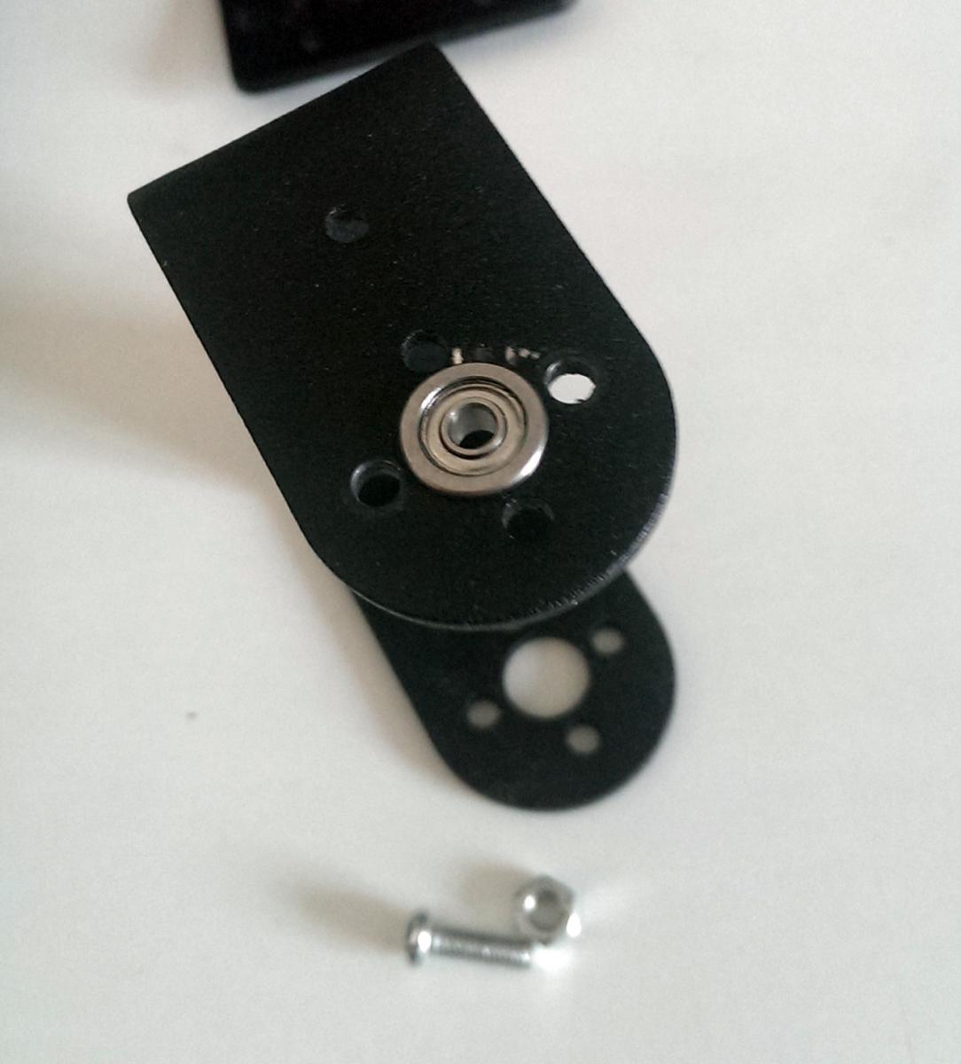

#34 Path
Posté 14 janvier 2017 - 03:03
Tout est bien là.
Concernant les vis,
De gauche à droite et haut en bas :
12 x M3 10 mm avec 12 écrous
ensaché avec les roulements, je suppose qu'elles lui sont dédiées.
70 x M3 5 mm
Les seules livrées sans écrou, il semble que ce soit pour les palonniers.
12 x M3 4 mm avec 12 écrous
Tête biseautée, les seules pièces ayant des trous en biseau sont les pieds (on verra :) ).
91 x M3 6 mm avec 89 écrous
(Il se peut que je me sois trompé :) )
Pour fixer les pièces du robot  entre-elles.
56 x M4 8 mm avec 56 écrous
Pour fixer les servo sur le robot.
Toutes les vis ont des têtes rondes cruciformes.
PS. Et merci Oliver :)
