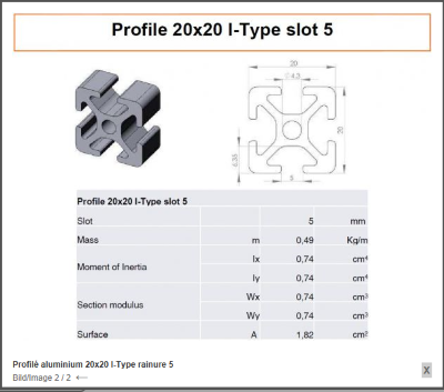

#597 Path
Posté 28 août 2017 - 09:43
Tu peux montrer la tranche stp. Je me sers beaucoup de ces profilés, je suis curieux.
#598 Oracid
Posté 29 août 2017 - 06:31
Je ne suis pas sûr de bien comprendre.
Il s'agit de ces profilés, http://www.motedis.fr/shop/Profile-a-rainures/Profile-20-I-Type-rainure-5/Profile-aluminium-20x20-I-Type-rainure-5::999991076.html
D'ailleurs, la masse est indiquée, quasiment 0,49Kg/m. Avec ma balance, j'étais à 0,475Kg/m.
#599 Path
Posté 29 août 2017 - 09:30
Oui c'est bien ça merci ;)
