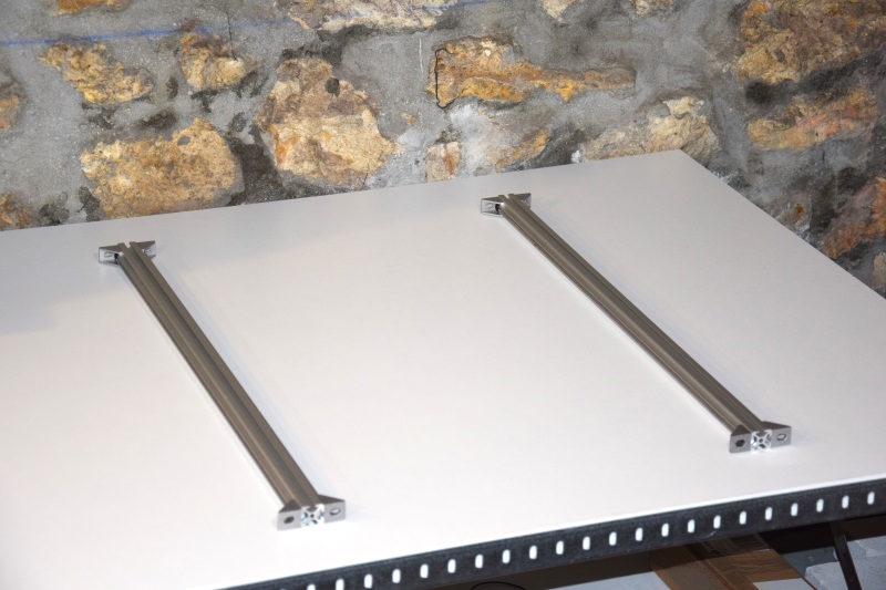

Voici les 2 barres de l'axe Y. Chaque barre pèse 675g.

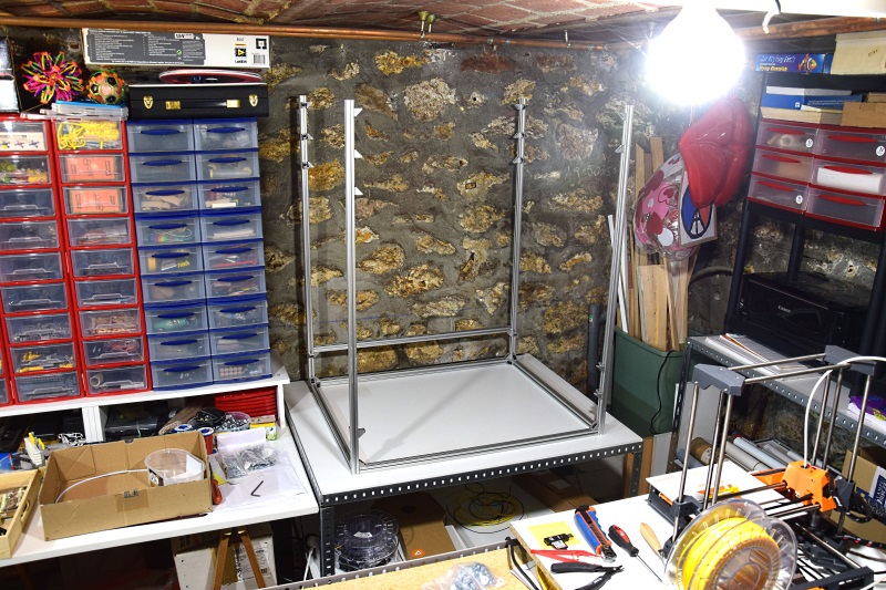

Ca avance tout doucement.
Il faut dire que les écrous que j'utilise ne glisse pas dans les rails. Je dois les positionner au marteau.
J'ai commandé des écrous marteaux et je les attends. J'espère que ce sera plus facile.
Pour évaluer la taille, comparez avec la Dagoma en premier plan.
Je fais une photo à chaque nouvelle pièce. Je vais essayer de faire un gif animé du montage.

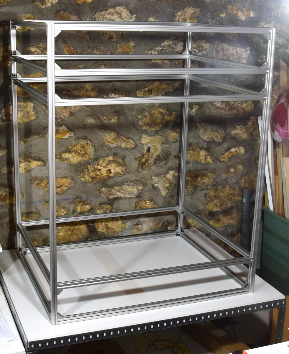

Chassis terminé.

Quand je regarde le chassis, je me demande s'il va pas trop vibrer...
Vivement les essais :)
Bravo pour le montage :)
Mouuuuai, nonnnn ...
Et puis, je peux toujours la fixer à l'établi.

Sinon un profilé sur la diagonale.

comme dit par Path, faire une diagonale sur chaque face (au fond, d'un coté et dessous), ça permettrait de garantir la perpendicularité.
Autre solution plus esthétique : l'habiller avec des plaques de plexi sur au moins 3 cotés.
Pour les vibrations, on parle des quelles ? celles des moteurs PAP ?

Oui entre autre. :)
Le plexi va en effet rendre plus rigide la structure et AUSSI garder la chaleur.
Si tu as le budget, je pense qu'il faut passer par la.

La question du plexi été discuté depuis le début, non pas pour savoir si on en mettait mais plutôt comment le mettre. Je crois que le problème a été résolue.
