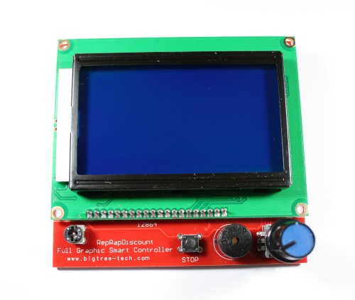

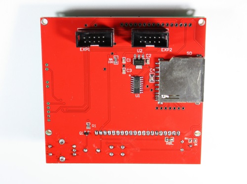

#651 Oracid
Posté 16 septembre 2017 - 06:16
Sur ma Prusa je n'utilise pas le lecteur de carte mémoire (SD), mais vu qu'il est compris dans le kit même si tu n'en n'as pas besoin tu l'auras.
ça y est, j'ai compris tout seul comme un grand. Le lecteur de SD se trouve derrière l'afficheur comme sur ma Dagoma, d'ailleurs c'est peut-être le même afficheur.

#655 Oracid
Posté 16 septembre 2017 - 13:10
Merci Donovan. Je comprends mieux ce problème de vitesse maintenant.
Sur ce lien on peut voir que le lecteur de carte SD se trouve à l'arrière du 12864 LCD. Donc plus de problème de ce coté, enfin j'espère.
Pour le Rpy, je mets ça dans un coin de ma tête, ça peut être intéressant.
http://www.ebay.fr/itm/Kit-d-ecran-avec-12864-LCD-et-Controleur-pour-RAMPS-1-4-3D-Imprimante-Pruse-/253152447239?hash=item3af10fcb07
