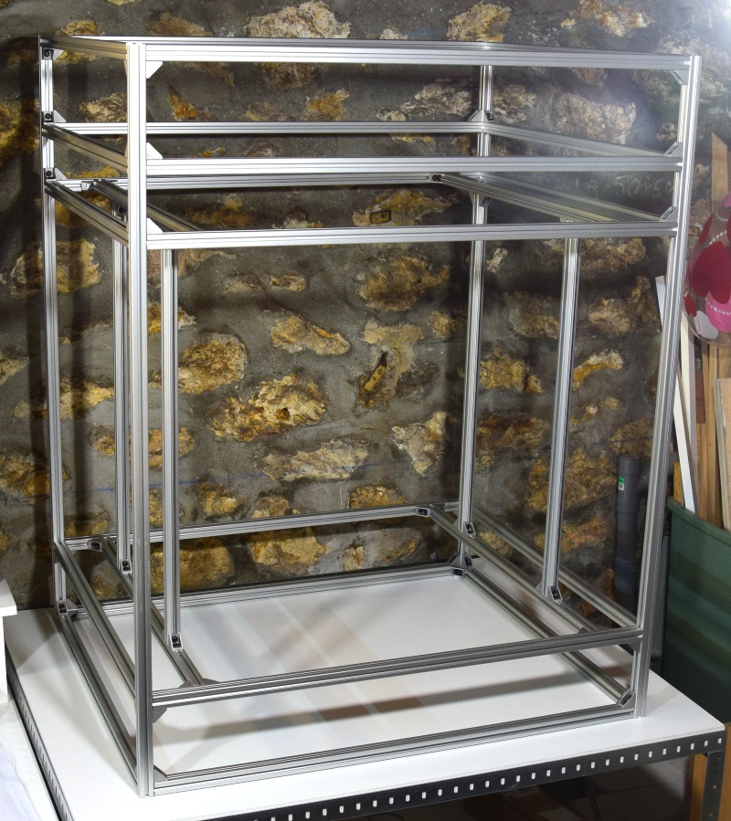

Pour le plexi, j'avais trouvé une solution pas cher, mais j'ai la flemme de relire tout le fil.
Pour la rigidité de la structure, je trouve que c'est pas mal. je peux toujours ajouter des équerres, 3 par jonction au lieu de 2, comme on peut le voir au fond, en bas à droite.
Si vraiment des problèmes apparaissent, ce ne sera pas très compliqué de mettre des barres en diagonale.

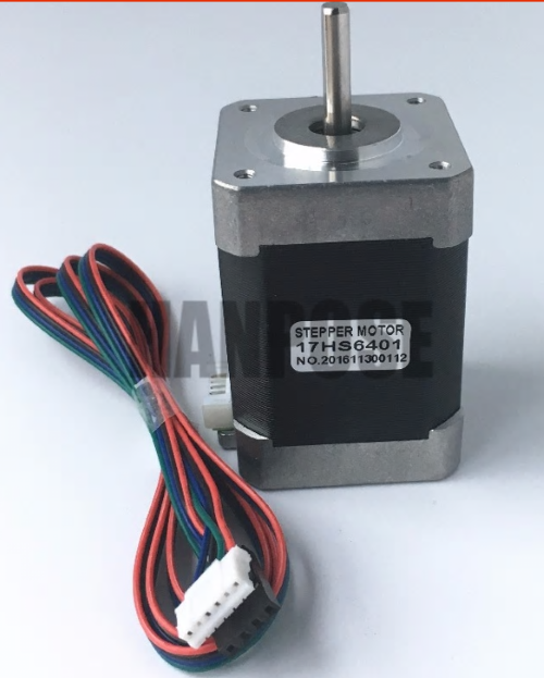

Voici les Nema17 que j'ai commandés. Ils ont une puissance de 73N.cm ce qui est environ 50% plus puissant qu'un Nema17 de base.
https://fr.aliexpres...d5d6f516f12573d
