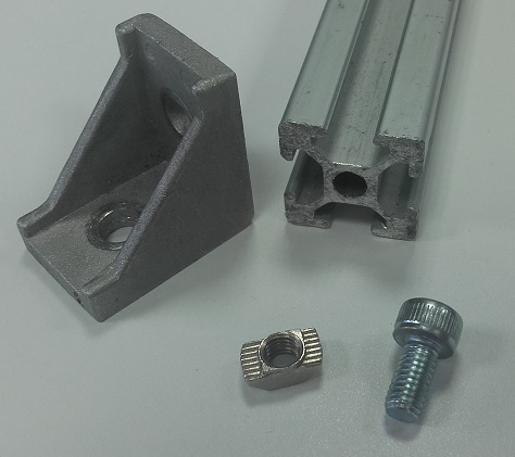

Mais mon problème, c'est la visserie, les pied etc. Quels genre de système d'assemblage vous préconisez. Parce qu'il y a des tonnes de possibilités. En particulier sur cette page, http://www.motedis.fr/shop/Profile-accessoires/Accessoires-20-I-Typ-rainure-5:::9999916_999998.html

Personnellement j'utilise ce type de fixation :
C'est bien pratique pour la bricole.
