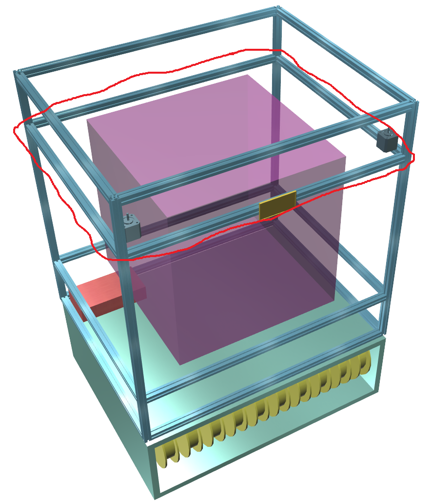

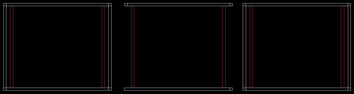

Serais-tu prêt à ajouter deux profilé entre la partie "volume d'impression" et la partie "Core XY" ?
En prenant modèle sur la vidéo de Motedis pour le Core XY, il y a des profilé qui se retrouveraient à l'extérieur de la machine, sinon on peut décaler les deux profilés extérieurs vers l'intérieur de 5 ou 6cm mais pour la fixation du plexi ça n'ira pas et en plus ça fragilise la structure.
A gauche : ce que tu as modélisé
Au centre : en décalant lees 2 profilés extérieurs (fragilisation de la structure)
A droite : 2 profilés supplémentaires
(En rouge, les profilé supportant les "rails")

Mais suppose qu'au finale, je veuille rectifier la taille de ma machine, je vais bien être obligé de couper moi-même. Je ne suis pas sûr que ma modélisation va être bonne à 100%.
J'ai contacté le gars de Motedis sur sa vidéo, tu peux aller voir. Il avais mis un lien vers son BOM, mais qui n'était pas bon. Il m'a donné son mail, je vais le contacter pour lui faire part de notre projet.
Pour les 2 profilés supplémentaires, je crois comprendre ce que tu veux dire. Tu ne veux que la taverse XY dépasse le châssis, comme on peut le voir à 8'22". Je suis complètement d'accord avec toi.

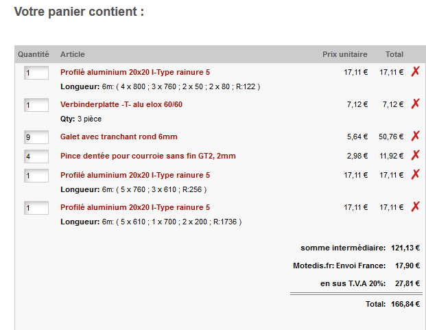

J'ai pas mal avancé sur la liste, il me reste à voir pour les poulies lisses et crantées parce qu'il en faut quelques unes.
Par contre pour Z, il y a plusieurs possibilités,il faudrait savoir comment on le fait.
Et oui, on récupère les chutes de profilés, ils prennent une barre de 6m (ou 3m si tu veux) et il te l'envoie totalement ce qui inclus la chute (de 50mm minimum).
Pour le moment j'en suis à 3 barres de 6m, dont une avec une chute de 1,70 mais je n'ai pas encore vu pour le plateau de Z.

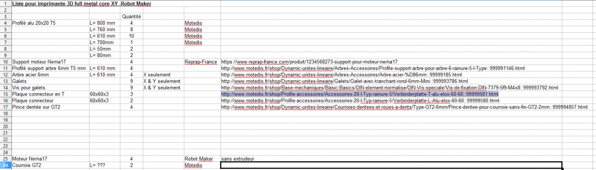

Tout n'est pas là, j'ai perdu une partie du panier en route :D, je fais un fichier Excel avec toute la liste du matériel.
Les supports pour moteur pas à pas ne sont pas pris chez Motedis.
Puisqu'il faut des courroie, lesquelles prendre : GT2 ou HTD 3M ?

Cen'est pas finit, il y a des éléments que je n'avais pris en compte, par exemple la longueur de Y ayant été déterminée assez tard dans la nuit :D, le plateau n'est pas encore vu...

Ne pourrais-tu pas mettre ton fichier sur le forum, si c'est possible, ou sur Google Drive pour qu'on puisse le télécharger.
Parce que l'image, pour les liens ...

Pour le fichier, je vais essayer de finir la partie mécanique avant de le mettre en ligne.
