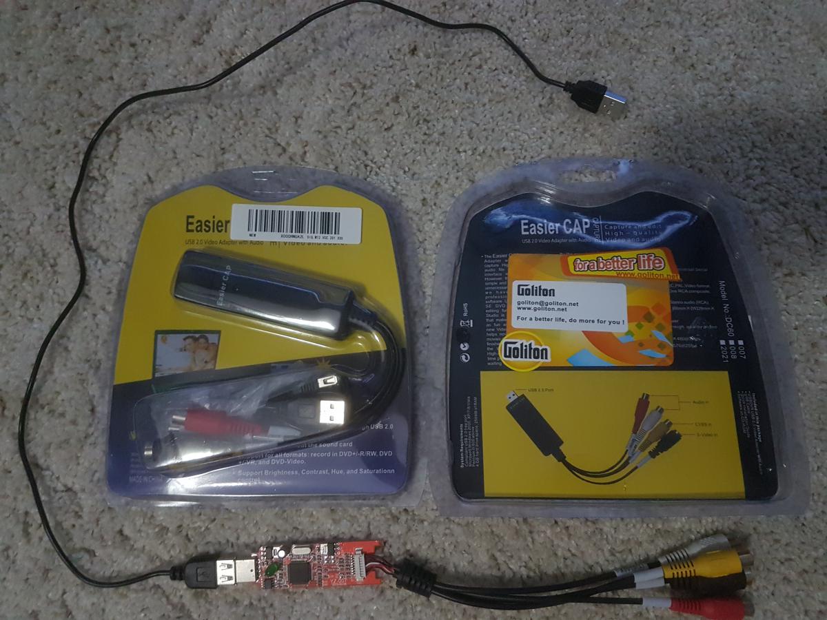

J'ai pris les photos de mes 3 clé USB acc vidéo, 3 identiques en spare, comme celle qui est utilisé en live sur ma page (j'en ai donc 4 lol).
J'en ai ouverte une, il y a yn seul SOC dont voici le texte :
UTV007
A192363.1-2
1552L1BK1

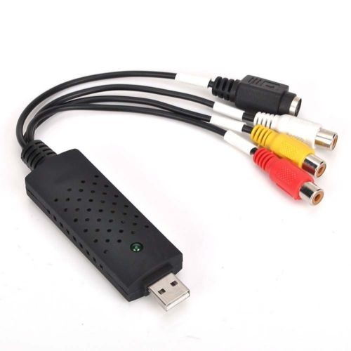

Il s'agit d'un UTV007 et on en trouve:) premier lien google au pif :
https://www.banggood...usb-utv007.html
