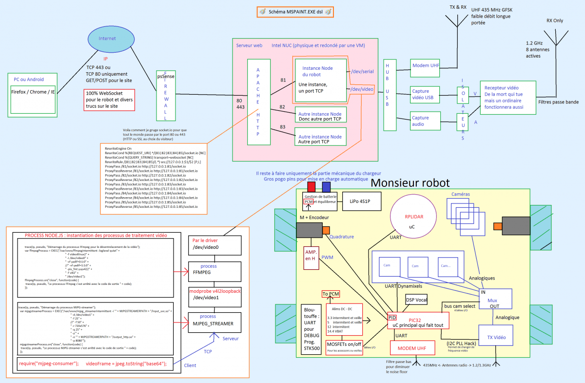

#37 Serveurperso
Serveurperso
  • 417 messages
Posté 09 avril 2017 - 07:21
Je vous fais un schémas brouillon de l'architecture physique et fonctionnelle lol
#38 Mike118
  • 10 330 messages
Posté 09 avril 2017 - 07:33
Je tique sur
 mon système de réception analogique qui fonctionnellement fait le même boulot d'un récepteur d'origine -> clé USB de capture vidéo ->
Rien de spécial mis à part que j'ai mis du temps à trouver le bon dongle USB de capture vidéo qui est a la fois reconnu par Debian sans rien modifier et a la fois ne crash pas quand les signaux PAL sont déformés par la liaison radio analogique. Et que mon récepteur est une usine à gaz avec 8 antennes en diversity c'est pour ça que l'image ne "saute" pas souvent (et ça crache 1W à côté, et les préamplificateurs du récepteur sont débranchés ça fait des atténuateurs de 30db donc liaison vidéo quasi filaire lol, en l'état le système est sous exploité, sauf quand je met le robot au sous sol).
Du coup j'ai deux questions :
1) Quelle est la fameurse clé usb de capture vidéo que tu as retenu
2) L'avantage de ton récepteur " usine à gaz" c'est la portée ? Est ce qu'il est reproductible ?
Je commence sérieusement à songer à faire un système similaire avec une autre plateforme robotique ! =)
Donc je sens que je vais avoir beaucoup de questions sur la partie serveur ...
En charge de revanche si je peux t'aider hésite pas ^^ !  Sur la partie recharge du robot par exemple ... ou autre ... Mais je ne vois pas bien quoi car tu as l'air de bien maîtriser tous tes sujets ;)

#40 Serveurperso
Serveurperso
  • 417 messages
Posté 09 avril 2017 - 08:59
Attention ça pique les yeux ! Mais voila, ça synthétise bien :
Aussi étiqueté avec au moins un de ces mots-clés : Robot, Node.js, Serveur, Web, UHF, Faible latence, Radioamateur, PIC32, HTML5, H.264
