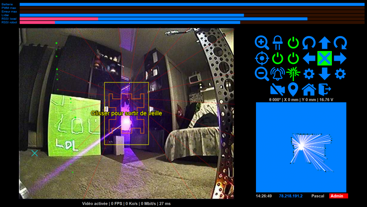

Hop voici une vidéo youtube faite à l'arrache (non répertoriée) du premier test de mon autopilote qui permet de déplacer le robot en quelques clics sur la grille d'occupation probabiliste (et bientôt la vidéo) ou lieu de piloter manuellement les vélocités X/Y/Theta :
100% odométrie, le cerveau humain reconnait les zones sur la carte et corrige en live entre chaque clics sans se rendre compte.
Un clic ne fait que changer les coordonnées absolues de la cible dans la trame et le robot se démerde pour y aller. Les trames sont toujours minuscule, toutes redondantes entre elles comme en RC, du coup ça encaisse une mauvaise liaison dans les 2 sens.
Il reste éventuellement à ajouter des algos de "contournement d'obstacles" simples qui fonctionneront en parallèle  pour éviter que l'anti collision logique floue arrête le robot quand on frotte virtuellement un obstacle.

J'ai amélioré l'interface "d'auto" pilotage il est possible de cliquer sur l'image et il se rend direct au point 2D cible.
Sur la petite carte il est possible de glisser déplacer pour refresh la cible dans chaque trames, du coup il suit le pointage comme un bon toutou.
Une ligne indique la cible et donc le robot donne l'impression d'avaler la ligne:D

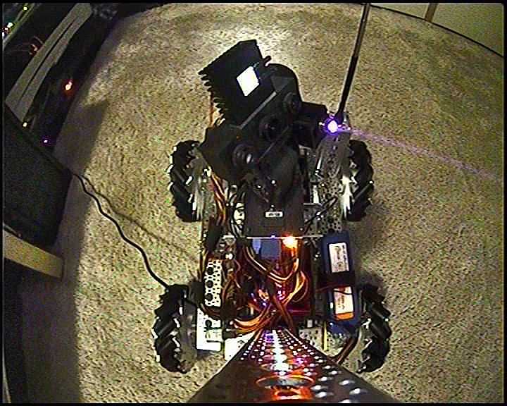

Hop j'ai mis le véritable laser sur le robot, il est maintenant armé lol.
Bien entendu l'allumage manuel de la diode n'est possible que par l'admin et elle se coupe automatiquement si je vise le robot lui même... car un pointage malencontreux sur du plastique noir fait quasi immédiatement une brulure dessus.
Je l'ai fabriqué à partir d'une diode laser démontée d'un bloc optique de graveur bluray 16x bdr-209 (j'ai acheté le sled seul pour éviter de gâcher un graveur entier) ce type de laser est habituellement monté par les amateurs sur les châssis de type CNC ou d'imprimante 3D pour en faire une graveuse ultra précise sur du bois/papier/cartons etc...
Caractéristique de la source laser Monomode/Singlemode / 900mW / 405nm / Divergence ultra faible de 0.1mrad / Optique en verre mono élément avec longue focale LFL "G7" la diode est pressée dans un cylindre de cuivre massif lui même fixé dans un refroidisseur en aluminium noir (calcul de divergence http://buildlog.net/cnc_laser/laser_calcs.htm - diamètre sortie de lentille = 5mm, diamètre à 35 mètres = 8.5mm !!)
La longeur d'onde violette 405nm n'est que partiellement visible par l’œil humain, c'est beau mais absorbée par beaucoup de surfaces donc ça chauffe fort, même à 50 mètre de distance on ressent comme une piqure (inoffensive sur la peau grâce aux réflexe mais attention aux yeux) ça fait des trous dans le plastique explose des ballons etc... -> Ne pas jouer avec ce genre de source laser sans que ce soit 100% maitrisé (lunettes de protection pour les yeux etc).
Cette longueur d'onde à la caractéristique de la lumière noire (UV proches) et donc produit un maximum de fluorescence selon la surface pointée. Jusqu’à plusieurs centaines de lumens...
Le but final de ce laser c'est que le robot aille de lui même écrire à la tourelle en police vectorielle le dernier message du chat du site ou n'importe quoi d'autre, automatiquement, sur un panneau photo-luminescent classe G d'un mètre carré.
Genre le robot se déplug de la station de charge, se déplace à proximité du paneau (pour éviter qu'une zone libre deviennent dangereuse car traversée par le rayon laser), écrit le message l'heure ou lé météo, et retourne se brancher tout seul. Fun:)

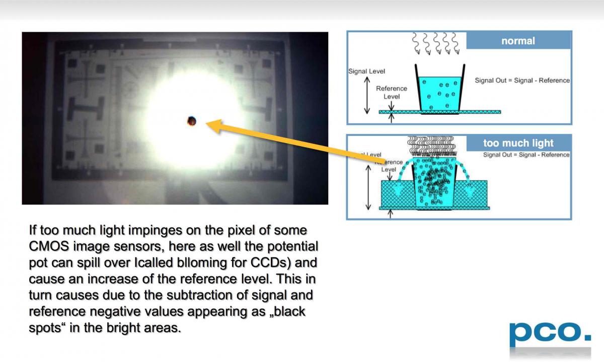

J'ai une question : vu par ma caméra ( une webcam Logitech C920 ), le point d'impact d'un laser vert sur une surface quelconque est vu comme un point noir ( et s'il se déplace vite avec un miroir c’est vu comme un trait noir ) . Tu constate la même chose avec ta longueur d'onde ou pas ?
#75 Serveurperso
Serveurperso
  • 5 097 messages
Posté 25 mai 2017 - 17:40
en fait rien a voir avec la longueur d'onde, c'est du a la saturation des pixels du capteurs.
En CCD ça sature blanc avec une ligne verticale -> fuite sur une ligne complète de pixels = Vertical Smear
En CMOS ya aucune fuite sur les pixels adjacent mais la saturation fait une zone noir
comme quand tu filmes le soleil en CMOS ça fait une petite rondelle noir, et qu'en CCD ça fait une ligne verticale...

C'est effectivement un capteur cmos. J'ignorais ce comportement particulier entre cmos / ccd en cas de tres forte luminosité. Merci du tuyau, ça peut m'aider.
