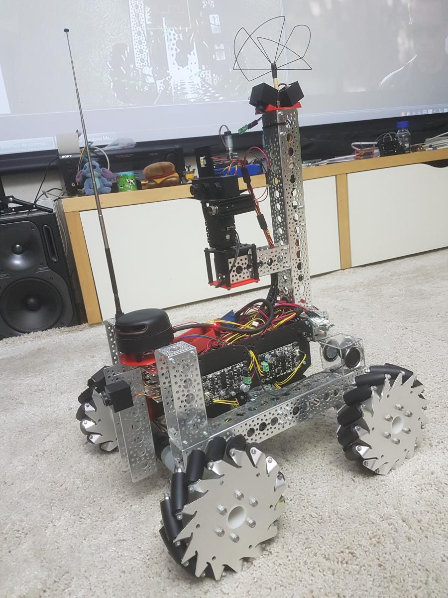

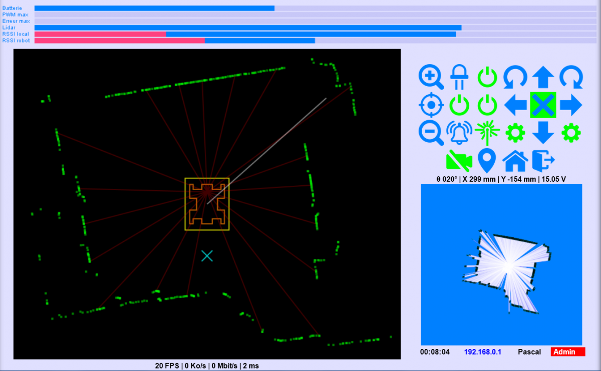

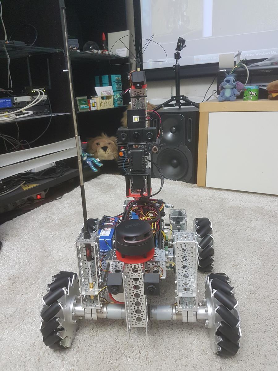

Hop, modification du châssis afin qu'il ne reste quasi plus de zone morte à l'arrière pour le LIDAR.
En plus les modules électroniques sont plus facile d'accès.
Et la zone virtuelle de sécurité anti-collisions rapprochée du robot donc enfin identique tout le tours et possible de faire demi tours dans de plus petits espaces:)

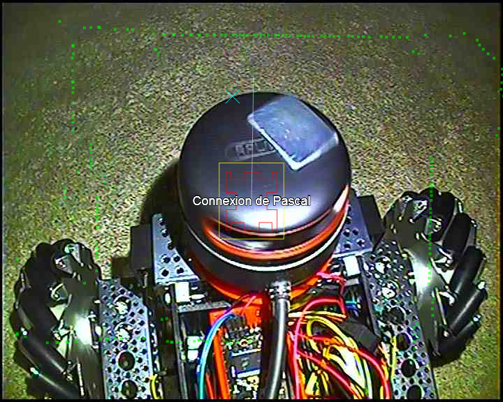

Hop j'ai équilibré le lidar au poil de coucougnettes (pour toutes les vitesses dont le 20Hz qui m'intéresse).
Il faut une pièces d'aluminium de 2.8 grammes positionnée après 1h de recherches empirique
Au demi millimètres près pour ne plus que la caméra en mode zoom bouge d'un pixel.
