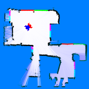

Une surface ondulée fonctionne aussi car la moyenne des distances fluctue très peut quand le robot se déplace (canapé, meuble biscornu si le zig zag est non significatif par rapport a la longueur désignée comme Amer).
Et les obstacles qui ne sont pas dans la zone de tolérance (proche de la ligne Amer) n'ont absolument aucune influence sur cette moyenne et donc la précision de la localisation.
en prenant le temps de configurer assez d'ancre en X et en Y je suis certain que mon algo fonctionne dans la totalité des endroits que je connais cad. toutes les maisons ou appartements de famille/amis/potes et bureaux de ma connaissance.
ça ne fonctionnera pas pour une salle trop grande par rapport a la capacité du lidar, si il n'arrive pas a percevoir au moins un X et un Y en même temps et si bien entendu l'erreur odométrique sort de la tolérance configurable pour un amer donné (dans mon cas j'ai mis la même tolérance partout).

c'est ce que j'explique a la première réponse. que je peux facilement faire évoluer l'algo en "vrais SLAM" en détectant facilement les lignes à dans l'alignement cartésien sans utiliser un RDP ou un RANSAC:)
je fais tourner le lidar à la vitesse maximum soit > 20Hz pour le rplidar A2 et fait un asservissements intelligent sur des balises de référence (X ou Y) dans une limite de tolérance.
La carte est aspirée en translation et rotation afin de corriger les erreurs odometrie (et du gyroscope pour Theta)

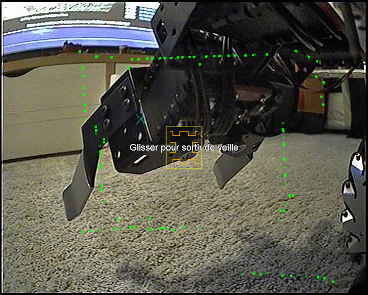

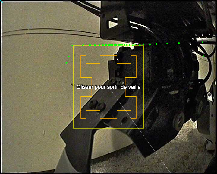

Hop la pince est terminée, il peut maintenant inter-agir avec son environnement ! j'ai mis une caméra embarquée sur la pince et une externe, avec la commande tactile/souris en X pour pincer/relâcher et en Y pour lever/baisser la pince.
La pince n'est pas protégée contre les collisions vu qu'elle est faite pour manipuler l'environnement (pousser une porte...) du coup c'est que pour l'admin:)
Par contre elle se range sans rien prendre comme espace qui sort de la zone de protection, ni devant ni dessous pour la garde au sol !

Hop petit peaufinage des câbles pour la vue sous la pince.
Faudrait un télémètre time of flight dans la pince, pour qu'il serre automatiquement si objet et réouvre automatiquement en cas de loupé.
Et aussi diminuer le couple de dynamixel de la pince pour éviter qu'il disjoncte parfois et si on serre trop fort

J'ai donné mon algo à Mike qui a trouvé deux puissantes amélioration pour la correction en Theta.
- D'abord par l'utilisation de demi-ancres et d'arc sinus (asin) et d'une division qui compense l'aspect ratio (la longueur de la boite) afin d'avoir une erreur Theta mathématiquement précise et non un gain correcteur arbitraire comme dans ma première version.
- Et en suite il a eu l'idée de faire une double-passe sur les points du lidar (obtenir le centroïde dans l'axe de l'ancre), ce qui permet d'avoir une séparation relative - pour une correction en Theta fonctionnant même avec une "ancre" semi-occultée -
-> Merci Mike118
J'ai pu grâce à ce respect de l'aspect ratio des boites ajouter un offset Theta qui corriger l'orientation avec précision, même dans le cas de cloisons approximativement perpendiculaire ! Testé et approuvé sur la bordure de mon canapé bancale:)
La puissance de calcul n'a quasi pas augmenter mais la qualité de la localisation si !
J'ai même pu valider le fonctionnement en 100% odométrie (thetaGyro disabled).
J'ai aussi testé une dérivée et une intégrale à la correction (je n'ai gardé que la dérivée qui apporte de la robustesse malgré un poil de bruit suplémentaire)
