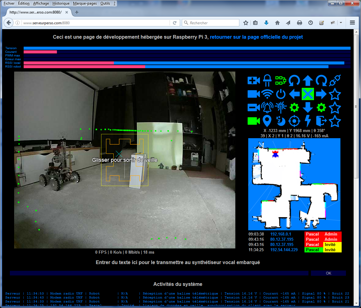

Hop !!! j'ai mis en ligne une raspberry PI 3 avec le code serveur web + video et radiomodem :
http://www.serveurperso.com:8080/
(attention http et pas https, comme mon site balançait des Header always set Strict-Transport-Security il faut vider le cache "préférence de site" dans Firefox, dans Chrome c'est même pas possible du coup ça redirige toujours sur une URL https invalide...)
ça fonctionne hyper bien ! Dommage qu'il soit impossible de pousser le gain automatique de la raspicam pour le sombre (j'ai même ouvert des github chez raspberry sans succès). du coup je vais tenter avec une carte de capture video pour faire exactement comme la page principale avec des caméras analogique plus performante que la bouzasse de raspicam.
#147 Serveurperso
Serveurperso
  • 417 messages
Posté 19 septembre 2017 - 04:05
ça tourne à 25 FPS avec plusieurs visiteurs sur la raspberry PI, mais avec la raspicam l'encodage MJPEG est réalisé par le GPU (et du code propriétaire) du coup j'espère avoir une bonne performance malgré une compression software

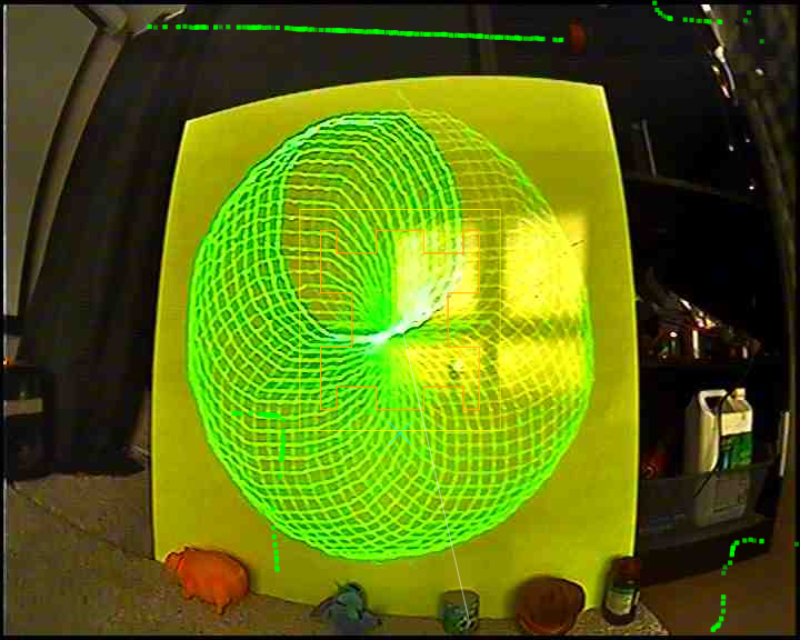

Hop j'ai fini d'implementer la nouvelle couche algorithmique de contournement d'obstacles, un algo mathématiquement ultra simple développée avec jojo (mike) :
le robot contourne des obstacles sans avoir la carte complète il se base sur la perception du lidar en temps réel tout comme un algo de type tengeant bug mais en beaucoup plus simple
Maintenant que ça peut fonctionner sur une raspberry PI j'attends que jojo récupère tout le matos afin de créer sa propre version du robot qui sera compatible avec tout le code créé jusqu'à présent :
#154 Serveurperso
Serveurperso
  • 417 messages
Posté 25 septembre 2017 - 03:14
délire : spirographe laser!
#155 Path
Posté 25 septembre 2017 - 04:29
:) cest pour les soirées disco ? Tu vas en faire quoi de ce laser ?
#156 Serveurperso
Serveurperso
  • 417 messages
Posté 25 septembre 2017 - 04:37
lol. moi je ne vais rien en faire c'est le robot qui pourra écrire avec une police vectorielle sur le paneau:)
du genre quand j'ai un message sur mon site etc...
