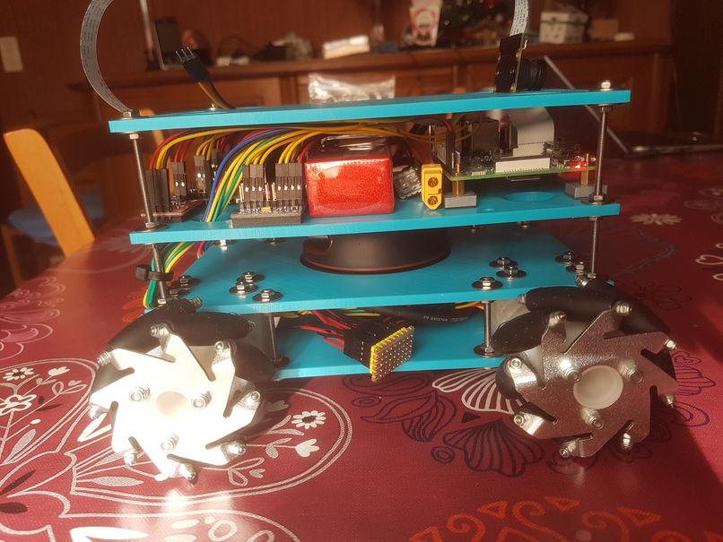

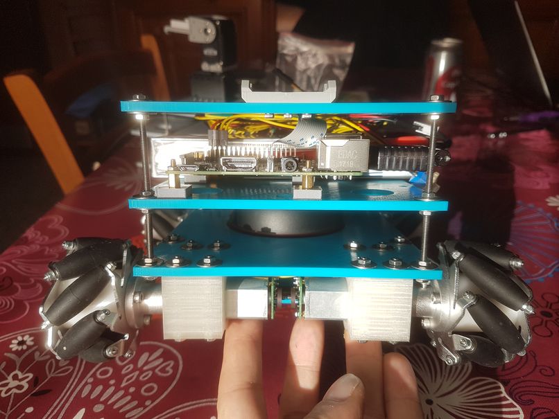

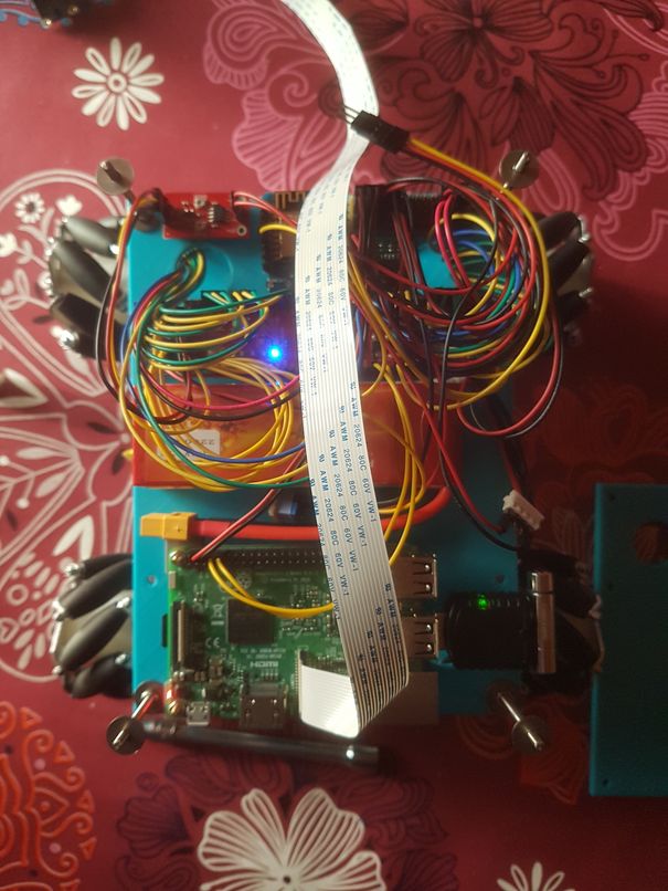

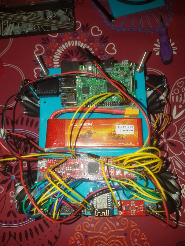

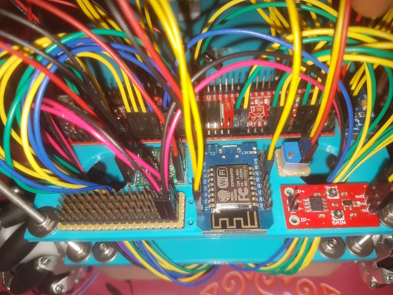

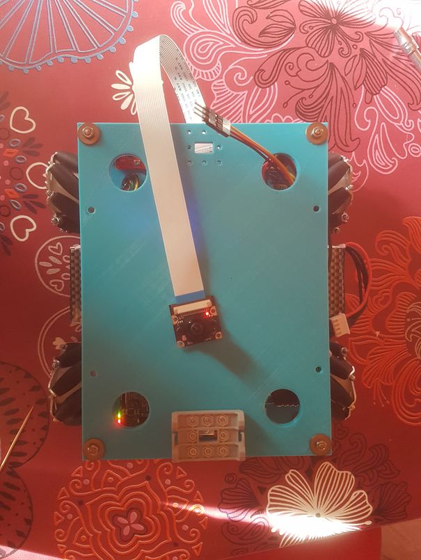

Posté 29 novembre 2017 - 08:08

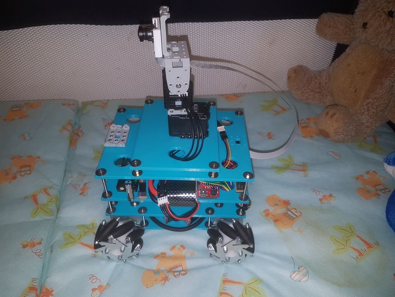

Hop le nouveau robot en train de naître lol.
Celui ci est Wi-Fi et l'interface web est totalement embarquée dessus. Il suffit d'ouvrir un port (en l’occurrence le 8080) pour y avoir accès.
Le next step de développement web c'est qu'il(s) se connecte(nt) à un cloud (serveur relais) pour avoir un truc facile à mettre en service sur n'importe quel accès internet.
J'attend que le jojo (Mike118) m'envoie le RPLIDAR A2 pour que ça commence à avoir de la gueule ! Pour l'instant ya l'IMU qui fonctionne (gyro du yaw de l'odométrie) et j'ai mis temporairement une barre de LEDs sur les 8 bits qui servent à commander les diverses alimentation des sous systèmes du robot.
http://www.serveurperso.com:8080/

Posté 29 novembre 2017 - 09:21
Sympa :) Tu vas mettre quoi comme batterie ?
J'ai une autre question. Tu pilote l'alimentation des sous-système. La raison, c'est uniquement pour économiser l'énergie de la batterie ? Ou bien c'est un moyen de mettre la batterie en charge automatiquement ? Je me demande comment réaliser cette fonction de recharge à chaud, comme tu l'as fait.
#188 Serveurperso
Serveurperso
  • 417 messages
Posté 29 novembre 2017 - 11:22
La veille automatique coupe tout oui (soit manuellement, soit après le départ du dernier visiteur, soit après un timeout)
La réponse c'est que ya rien à faire : pour charger une batterie il suffit d'un générateur CC CV (courant constant / voltage constant) et d'un BMS pour l'équilibrage - le genre de petites cartes qu'on trouve sur Ali -> va falloir que JOJO s'occupe d'ajouter des BMS 2S/3S/4S sur la boutique :D
Après c'est neuneu si tu tires moins que ce que tu charges bah ça charge sinon ça décharge... mon simple lipo à bas pris (genre 20 euros 4S 2500mAh) encaisse une année de fonctionnement sans monter le moindre signe de faiblesse. équilibré, jamais trop chargé ni trop déchargé..

Posté 29 novembre 2017 - 11:38
Par contre sur ce nouveau robot plus petit moins puissant je pense juste du 3S (2Ah et quelques) ça suffit...
Pouvoir couper des sous circuits complet à distance hyper pratique et sécuritaire. J'ai une petite carte avec 4 mosfets 15A 60V et une autre avec 1 relais et ce sera la même chose sur les 2 robots je pense...

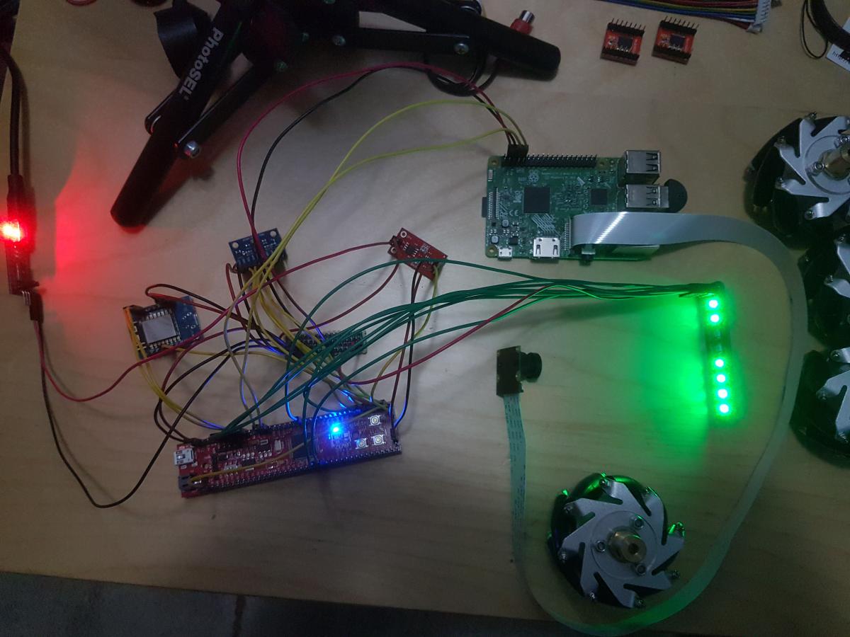

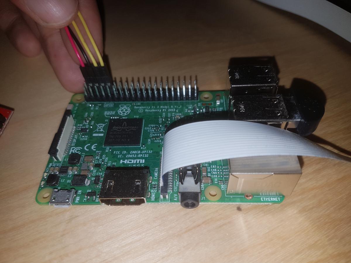

Posté 02 décembre 2017 - 12:16
Hop le port série de la PI3 fonctionne a merveille à condition de virer le bluetooth :
dans
/boot/config.txt
ajouter
dtoverlay=pi3-disable-bt
dans
/boot/cmdline.txt
supprimer
console=serial0,115200
exemple la cmdline :
dwc_otg.lpm_enable=0 console=serial0,115200 console=tty1 root=PARTUUID=3df2c3b8-02 rootfstype=ext4 elevator=deadline fsck.repair=yes rootwait
devient :
dwc_otg.lpm_enable=0 console=tty1 root=PARTUUID=3df2c3b8-02 rootfstype=ext4 elevator=deadline fsck.repair=yes rootwait
et hop une connectique minimaliste pour la PI sur le petit robot wifi

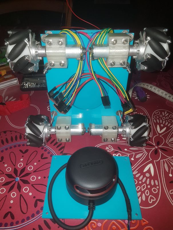

Allez tourne petit lidar tourne !!!
Double pointillés de lidars sur la cam infrarouge du premier robot:D

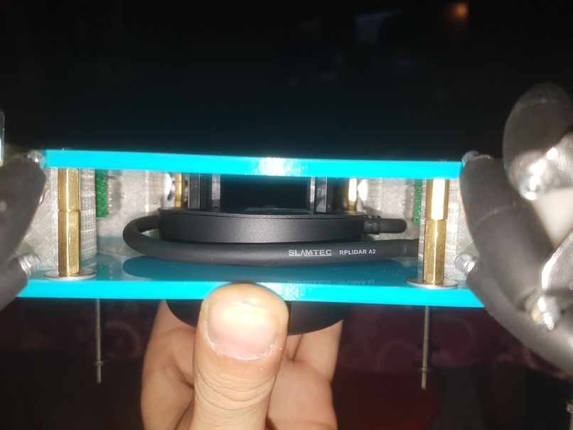

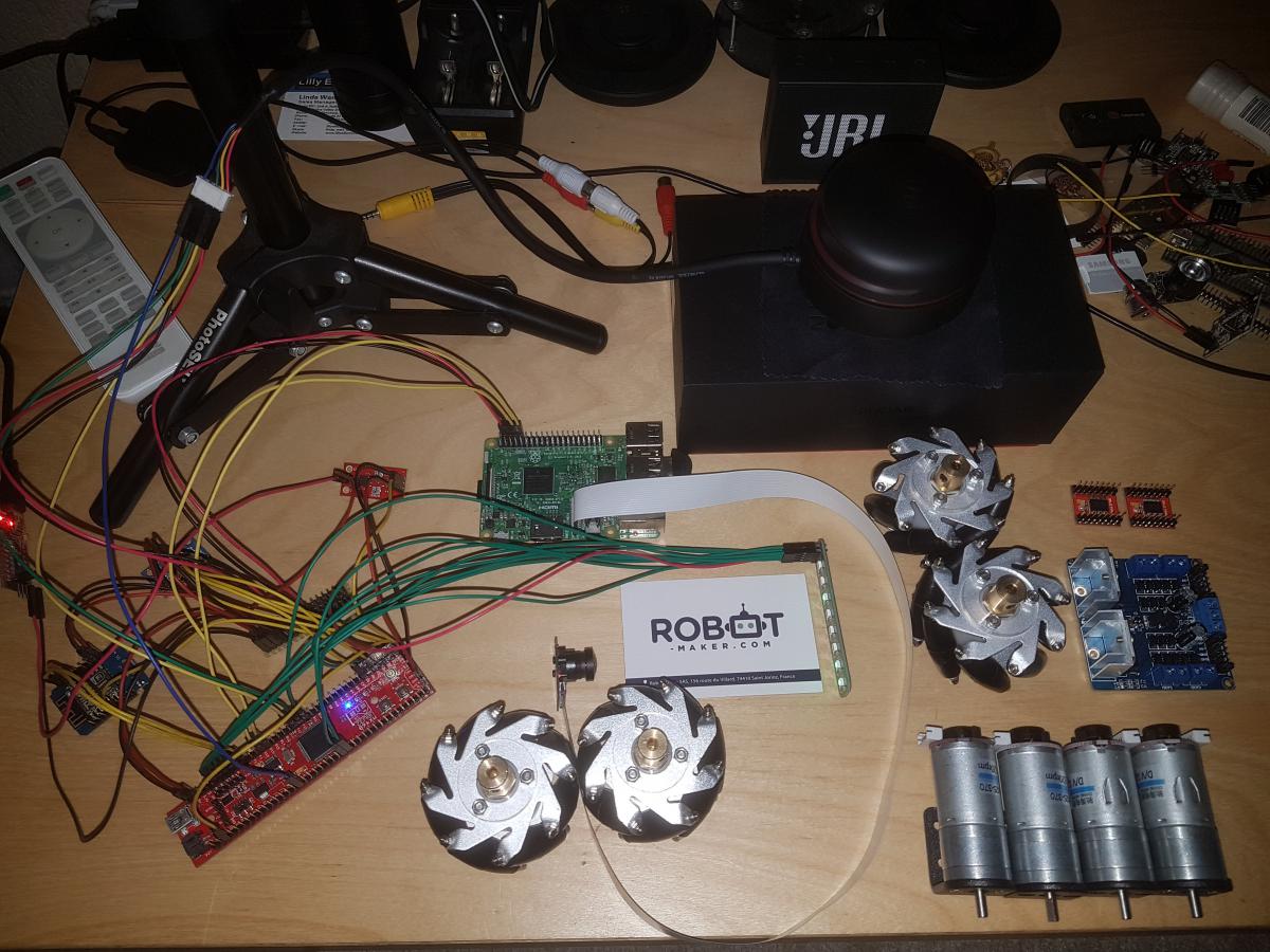

#195 Mike118
  • 10 334 messages
Posté 03 décembre 2017 - 02:33
Je vais répondre pour lui : non .
Le RPLIDAR A2 est branché sur le pic32 UBW =) .
#196 Path
  • 2 504 messages
Posté 03 décembre 2017 - 02:34
Ouais j'ai vu ça après en zoomant sur la photo ^^

  • 417 messages
Posté 28 décembre 2017 - 11:06
Voila, je voulais finir le robot portable avec le serveur web et les outils de développement intégrés avant la fin de l'année pour faire 2 robots roulants en une année, et c'est réussi le voici opérationnel :D
Manque que la pince mais cette partie ne presse pas.(ce sera du "plug'n'play" sur le bus dynamixel)
Et hop le nouveau né lol

Toi c'est pas un petit Jésus que tu mets dans la crèche :D
Ça donne quoi sur un scan du Lidar les axes du support de plateforme ? Ça ne fait pas trop d'occlusion ?
