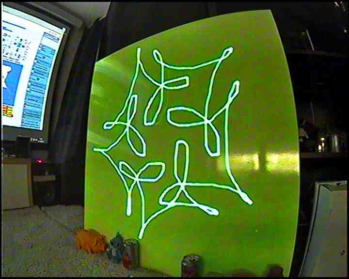

Et la fonction de tracé vectoriel au laser sur panneau photoluminescent.
Reste à coder la partie police vectorielle ou décodage de gcode ou n'importe quel autre format de dessin vectoriel léger

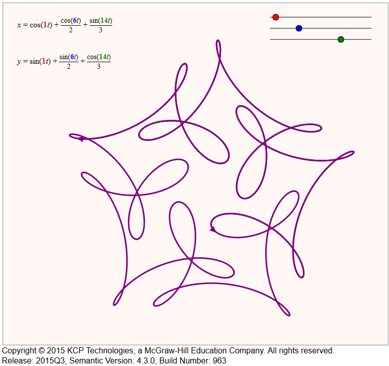

J'ai refait la vidéo du post ci dessus avec une fonction propre de tracé d'équation paramétrique:)
Il s'agit de l’équation avec les valeurs par défaut du site http://www.sineofthetimes.org/the-art-of-parametric-equations-2/

Piloter comment ça ? l'alimentation -> une source de courant constant ou le mouvement -> la tourelle
#177
Posté 01 octobre 2017 - 05:08
Ben le séquenceur de mouvement peux piloter n'importe quel organe du robot... donc les 2 servos X-Y de la tourelle... et le laser est fixé dessus avec les 3 caméras couleur et la caméra infrarouge...
#179
Posté 01 octobre 2017 - 05:17
c'est incomparable en performances avec un vrais galvos closed loop de projecteur laser ILDA mais c'est rigolo.
ce sont les Dynamixel AX-18A
