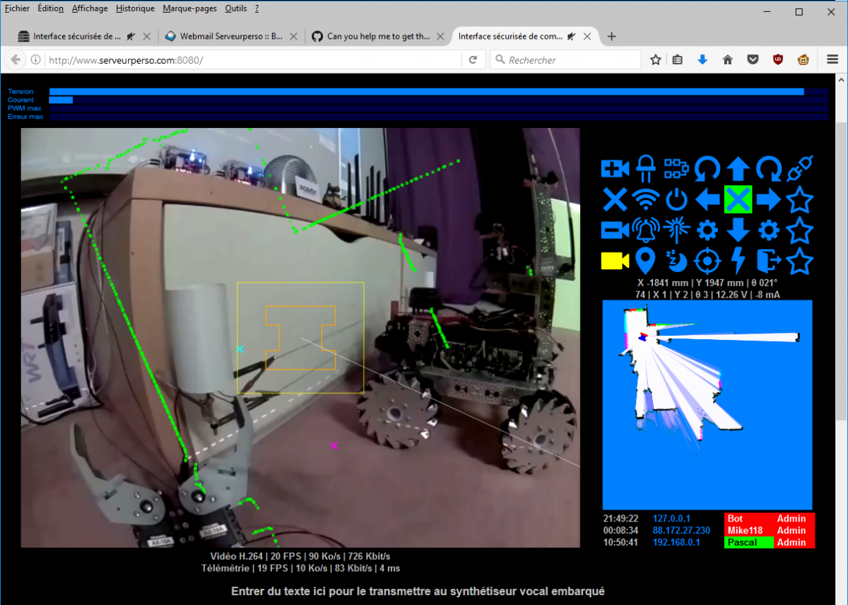

Posté 19 février 2018 - 01:35
Et Re Hop, le petit robot version Wi-Fi comporte maintenant une liaison vidéo hyper optimisée grâce au codec H.264 :
http://www.serveurperso.com:8080/
Ce qui signifie qu'avec une petite ADSL ayant 1Mbps d'upload il est possible d'envoyer sur internet une vidéo fluide.
En comparaison le MJPEG demande 10 fois plus de débit pour une qualité similaire.
C'était la dernière brique logicielle manquante pour rivaliser avec n'importe quel autre produits vidéo du marché mais avec un décodage sans aucun plugin, juste le navigateur Firefox ou Chrome.

  • 417 messages
Posté 19 février 2018 - 02:01
L'inconvénient c'est que si la connexion n'upload pas assez vite (cas ADSL vraiment moisi comme chez jojo) ou alors si le client à un débit affreux, le retard s'accumule et créé de la latence. or qu'avec mon MJPEG j'ai fait un protocole real-time qui prend garde a n'avoir aucune trame de latence.
#217 Serveurperso
Serveurperso
  • 417 messages

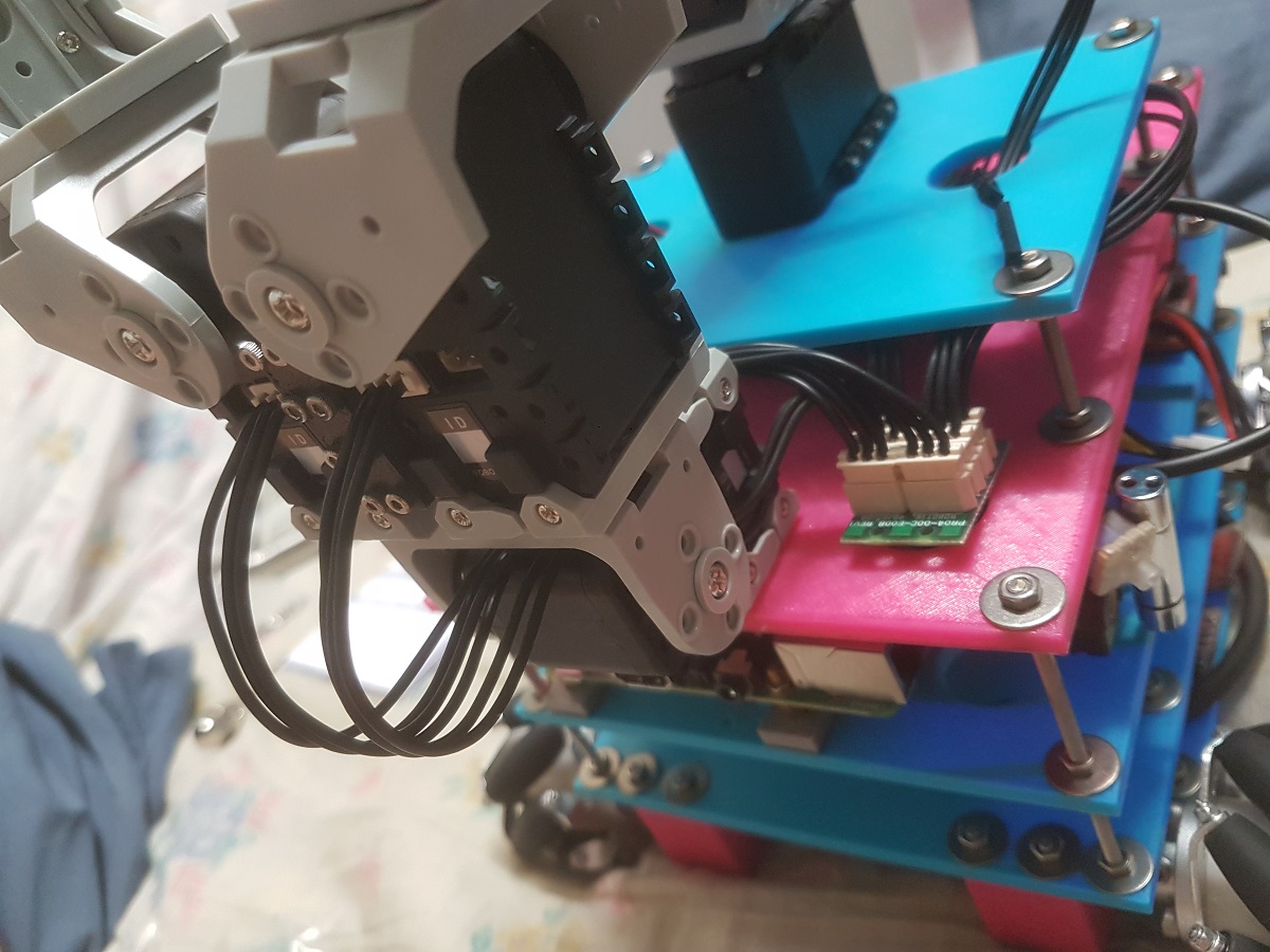

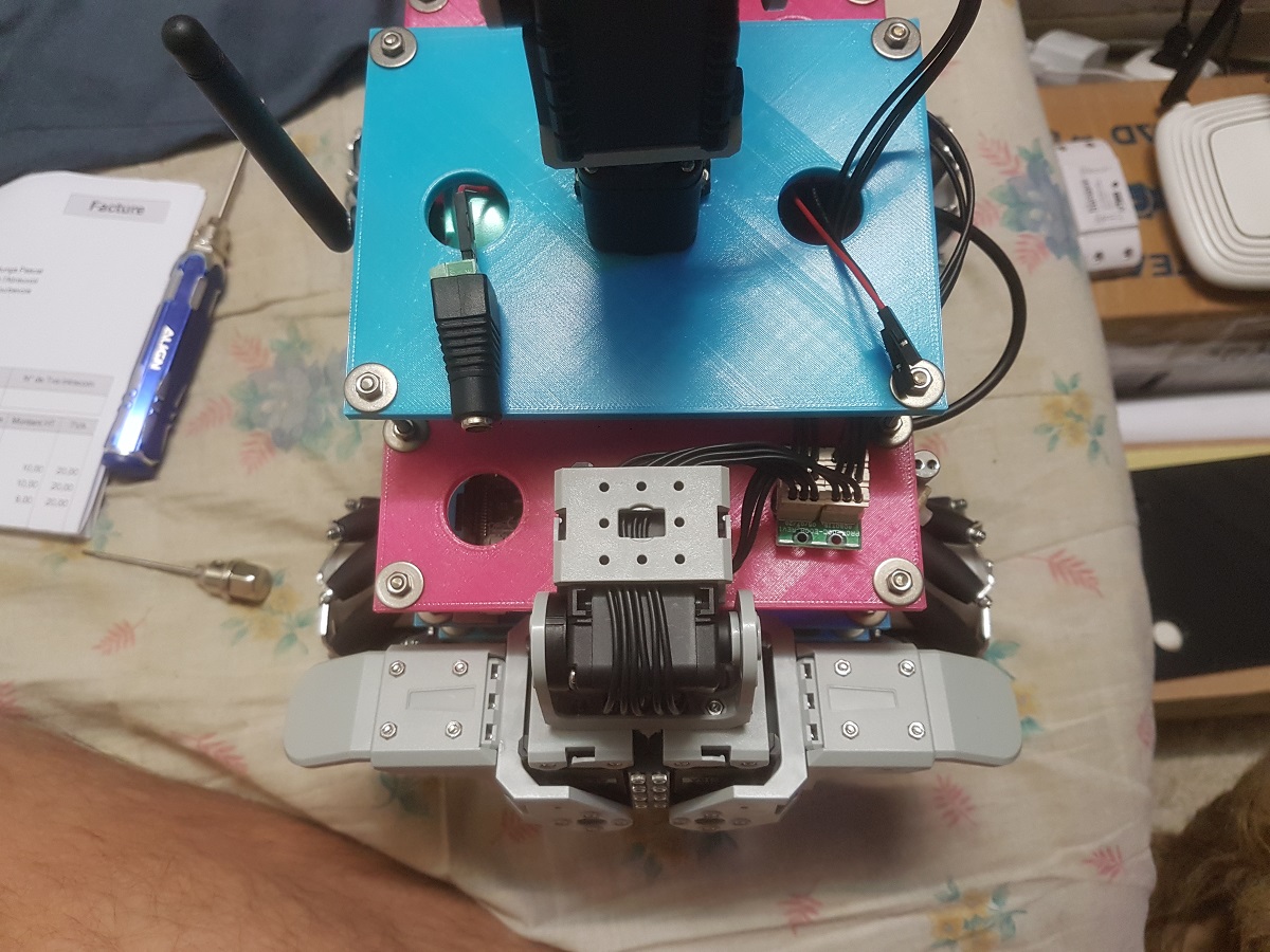

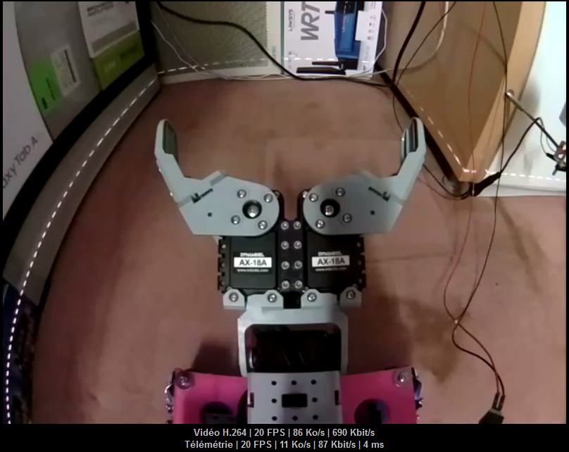

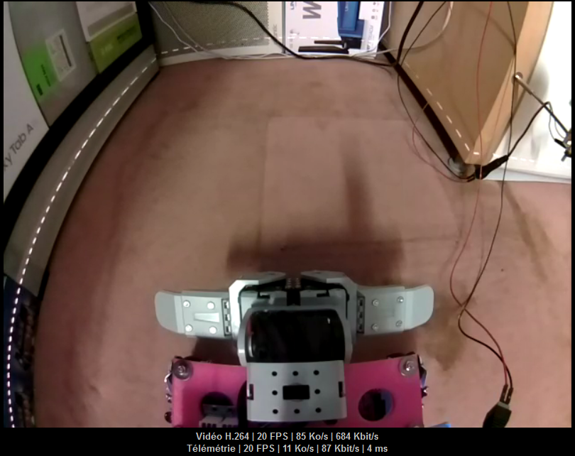

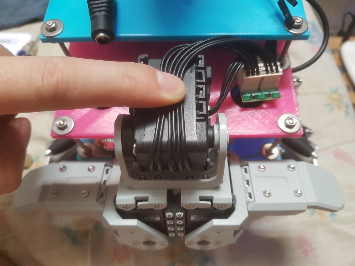

Posté 25 février 2018 - 11:19
Le bébé robot à encore avancé, la pince en AX18 capable de soulever une canette de 33cl au maximum;
Et l'affichage des statistiques H.264 en live pour aider au tuning. Même avec des débits d'ordre de 300Kbit/s on arrive à obtenir une vidéo potable et piloter le robot sans latence chez Mike. Ce matin c'était même OK à 2 visiteurs sur sa cnx !
Voici quelques photos :

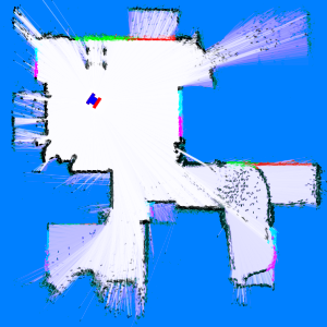

Posté 28 février 2018 - 08:49
Ah oui d'accord un RPLIDAR A1 au sol avec du google Gmapping + la kinect pour faire une grille d'occupation 3D
#220 Mike118
  • 10 296 messages
Posté 28 février 2018 - 08:57
Pour faire un équivalent en lowcost on a de quoi faire sur la boutique  :
4 moteurs + roue
driver de 4 moteurs
Lidar A1
Lipo
c'est en partie ce que j'utilise sur mon robot Robil =)
bon par contre on fourni pas encore la kinect =)
