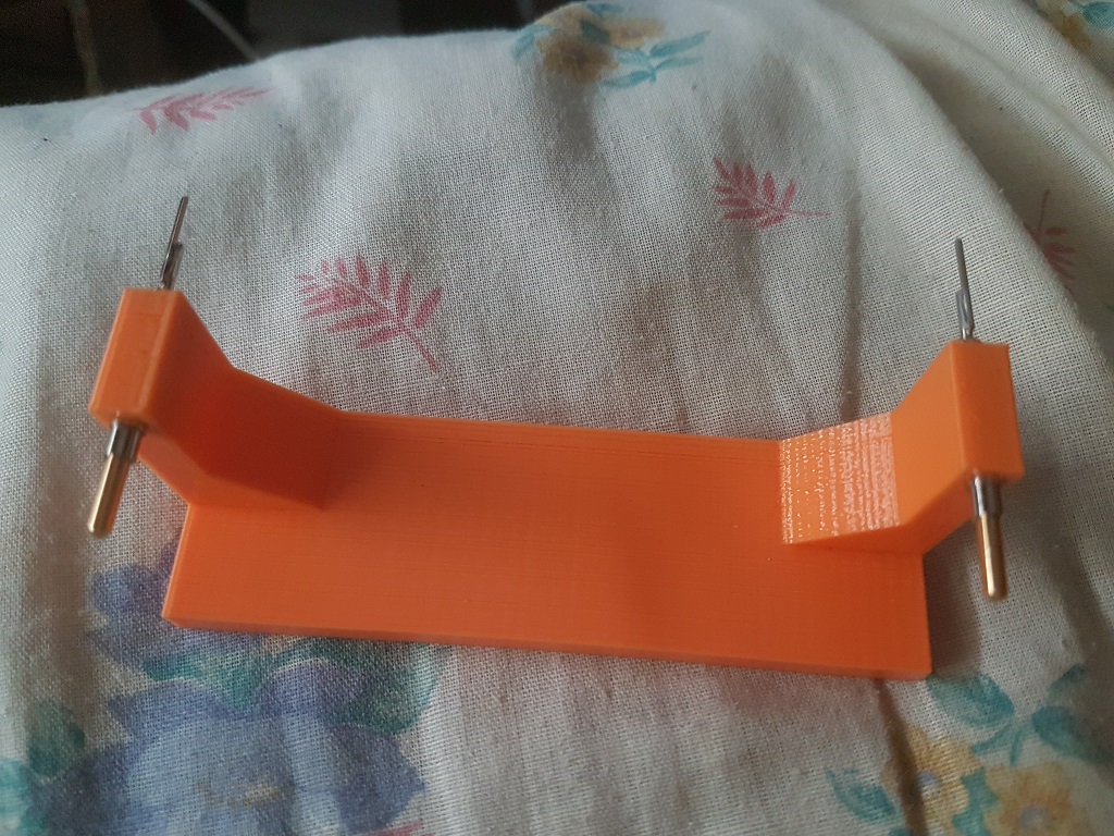

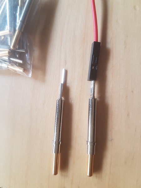

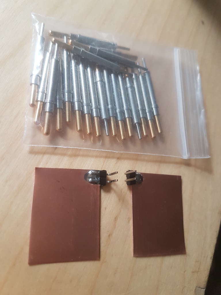

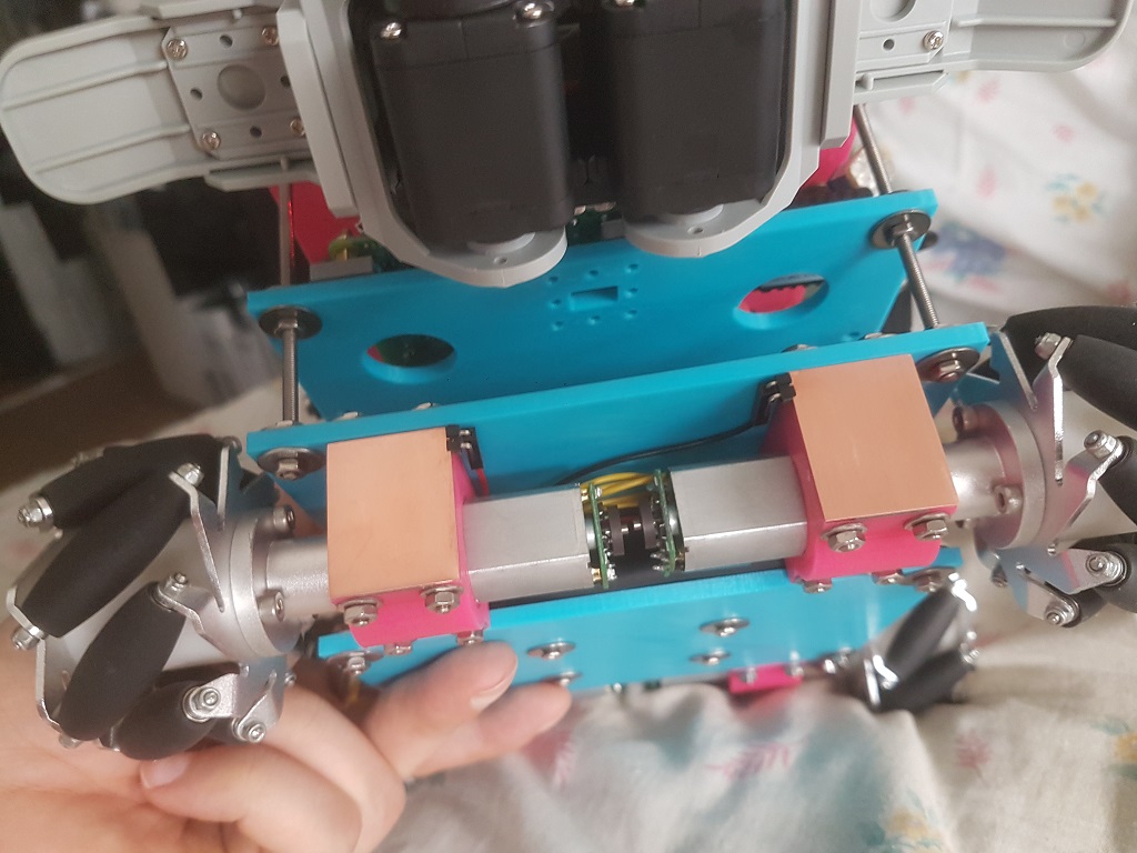

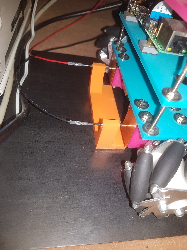

Enfin la base de recharge du petit robot terminée, contact cuivre avec de simples broches pogo.
La localisation du robot est assez précise pour se positionner systématiquement au même endroit et les contacts à ressort font le reste

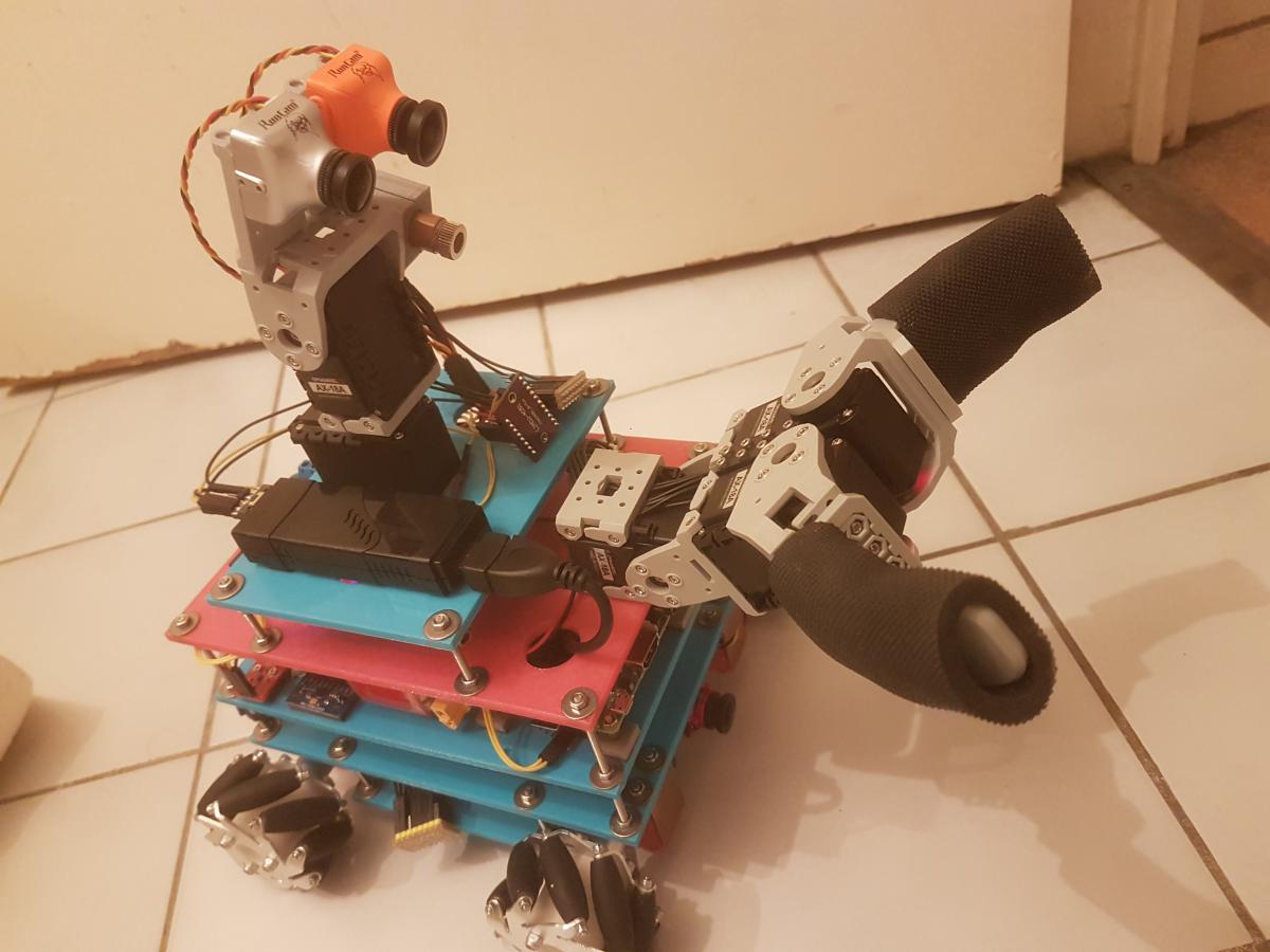

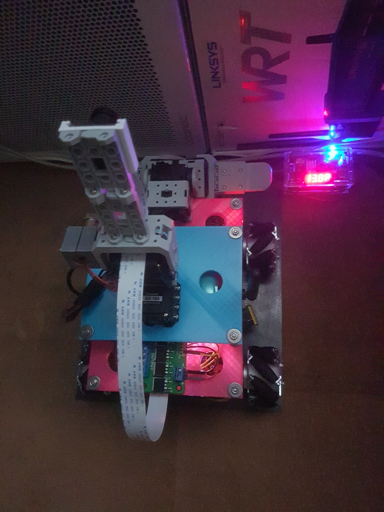

Hop upgrade du petit robot :
Caoutchouc très souple de poignée VTT lol la pince peux transporter une canette de 33cl tout comme le gros robot (approche les limites du centre de gravité)

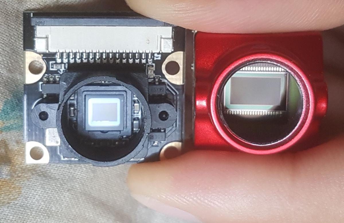

Passage à des tailles de capteurs et ouverture d'objectif plus importantes avec gain d'amplification vidéo incomparable avec la Raspicam :
Taille du capteur- raspicam à gauche lol:

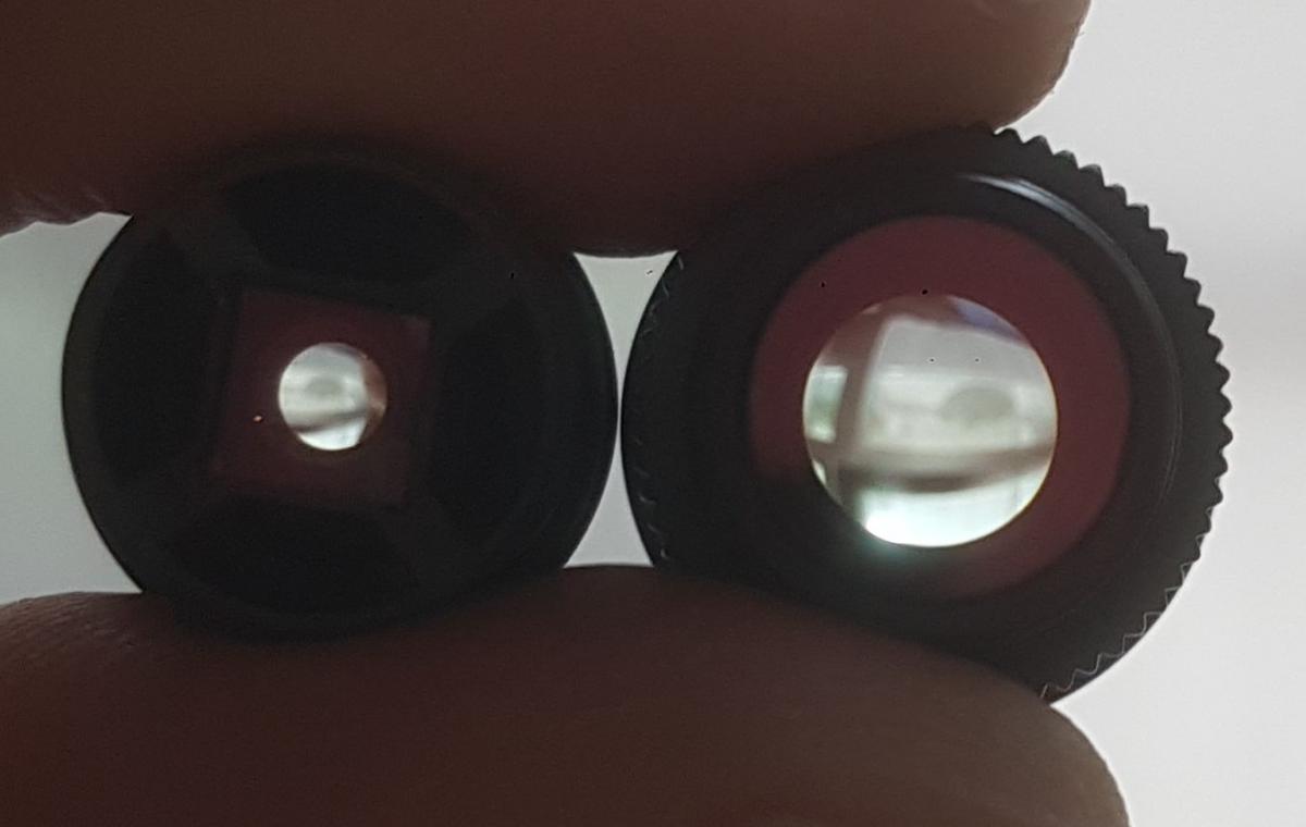

Ouverture d'objectif- raspicam à gauche mdr :
Le robot est enfin utilisable à la lumière tamisée (couleur) et dans le noir complet (caméra type astronomie capteur noir et blanc et sans IR block) :

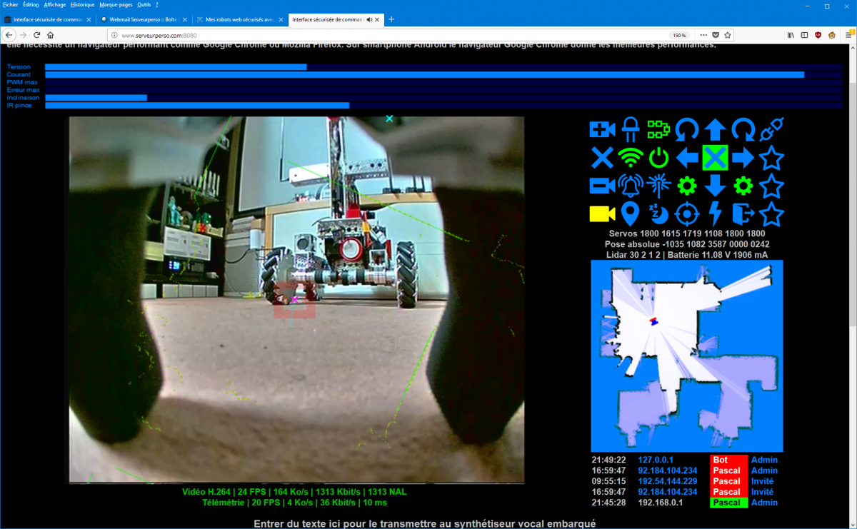

Couleur et avec vrais grand angle 170 degrés :

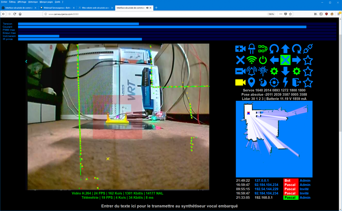

Une caméra en dessous pour voir la pince :

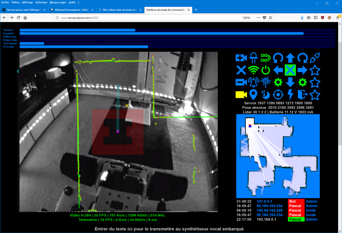

J'utilise donc des caméras analogiques PAL/NTSC (configurées en PAL car meilleure résolution) et le signal est numérisé par une carte USB qui comporte un dé-entrelaceur matériel ce qui double la résolution par rapport a pas mal (voir la totalité) des vidéo DVR de downlink bruts de drone qu'on vois sur youtube. J'utilise toujours le GPU de la PI pour l'encodage vidéo à faible latence ça pompe a peine plus de CPU qu'avant.
Vu l'utilisation vidéo H.264 Baseline décompressée par du JavaScript sur le client, c'est aussi bon que la raspicam en pleine lumière sauf que le choix de caméras beaucoup plus performantes à basse lumière est enfin possible (CCD Super HAD 2 pour la sensibilité ou grands capteur CMOS pour la plage dynamique...) et surtout, il est facile d'utiliser un simple multiplexeur pour switcher la vidéo sur un nombre "illimité" de caméras:D

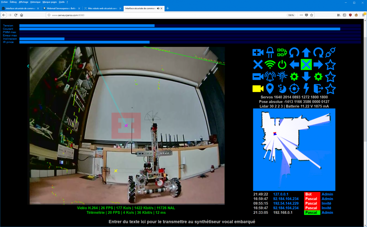

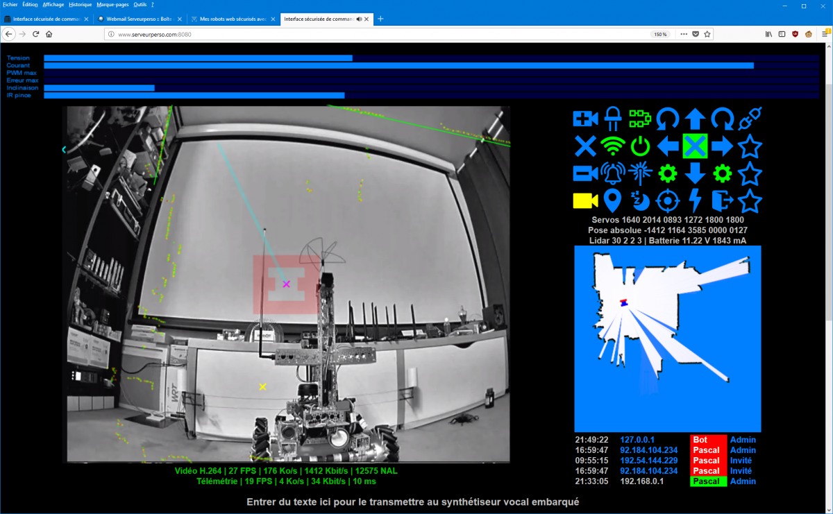

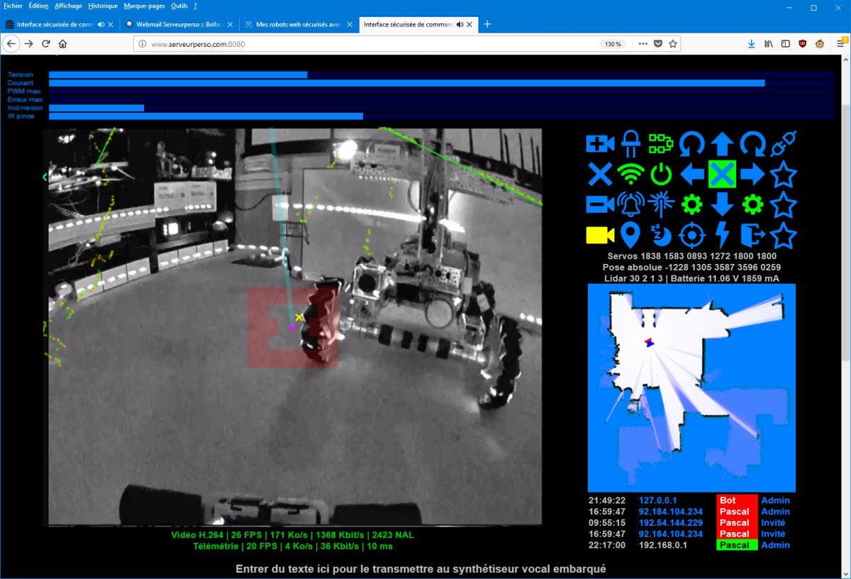

Et voila dans le noir complet, adieu la doublette de LED infrarouge de raspicam qui chauffent à mort pour y voir pas grand chose et avec un angle trop étroit.
Le laser du lidar et les voyants du matos suffisent à éclairer tout une pièce, cette caméra peux voir la lumière des étoiles :D

J'ai plusieurs de ce genre de truc - IR-cut filter amovibles montés sur solénoïdes - cependant ça monte pas sur les caméras aux capteurs plus grands ni les caméras avec des bonnes ouvertures d'objectifs...
Le 1/1.8" CMOS couleur avec son fitlre IR-cut est beaucoup beaucoup plus sensible que la raspicam NO-IR (sans filtre). Et surtout :
- Un capteur CMOS noir et blanc 1/1.8" est beaucoup beaucoup plus sensible qu'un 1/3" CCD Super HAD2 Couleur qui est lui même beaucoup beaucoup plus sensible qu'un capteur CMOS Couleur 1/1.8" (pourtant plus grand que le CCD HAD2) qui est beaucoup beaucoup plus sensible que le capteur rikiki CMOS couleur du genre raspicam.
Quand je dit "beaucoup beaucoup" ya aucune exagération ce sont des ordres de grandeurs de > * 10 ou * 100 lux et c'est le jours et la nuit entre les 4 modèles possibles.
- 0.000005 lux pour la CMOS noir et blanc @ 25FPS
- ? lux le CCD Super HAD 2
- ? lux le Grand CMOS couleur
- 1 lux pour la raspicam et ce certainement pas à 25FPS
En ajoutant les infrarouges à n'importe quel capteurs couleur on n'augmente que légèrement les performances en basse lumières.
C'est utile uniquement avec une source d'illumination infrarouges....

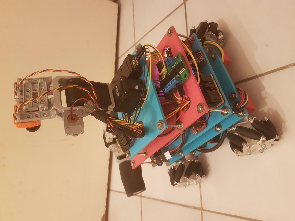

Un mini robot est en construction sans lidar, sans PID roues, 100% Raspberry PI, avec un pan&tilt à la tête !
Du coup j'ai commandé une ODROID XU4Q - la version fanless de la XU4 dont la partie aluminimum est bien trop faiblarde, je prefère ajouter un ventilo lent sur ma XU4Q car ça chauffe pas mal! mais c'est une petite bombe en performance elle sera dédiée au robots avec plus d'une seule caméra avec les mêmes performance et faible latence que le gros robot initial.
Conf logicielle validée & montage in progress sur "Ptibot", celui avec la pince et les 3 caméras.
