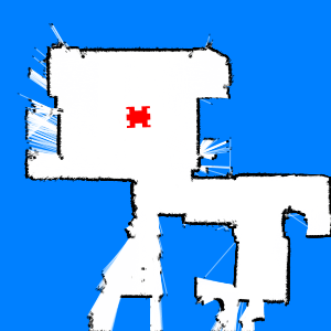

En parallèle avec le tangent bug qui est pas mal commencé, j'ai envie de créer une carte PIC32MX voir MZ dédié localisation monte carlos.
Avec en entrée une bascule pour passer du mode exploration (génération de la carte) au mode localisation monte carlos sur cette même carte.
En mode exploration (learning) ça génière une grille d'occupation dans la mémoire du PIC32 à l'aide du positionnement odométrique aproximatif mais très correct sur un aller retour d'appart (on le vois bien sur la petite carte du site qu'il est possible de faire générer très précise des chiottes à la chambre en s'y prenant bien)
En mode localisation monte carlos on récupère les coordonées absolue de cette petite carte.
Du coup on a du positionnement absolu, avec une petite erreur répétable (la carte odométrique initiale)
Du coup il peux revenir en charge
Du coup ça devient encore plus intéressant d'avoir le path planning tangent bug:)
ça fait comme du SLAM mais sans mathématique ultra gourmandes en CPU (EKF ICP et autres)
ça me permet de rester sur du microcontrôleur en C bas niveau ultra fiable bien pépère qui boot en 0 secondes et conso rien :)

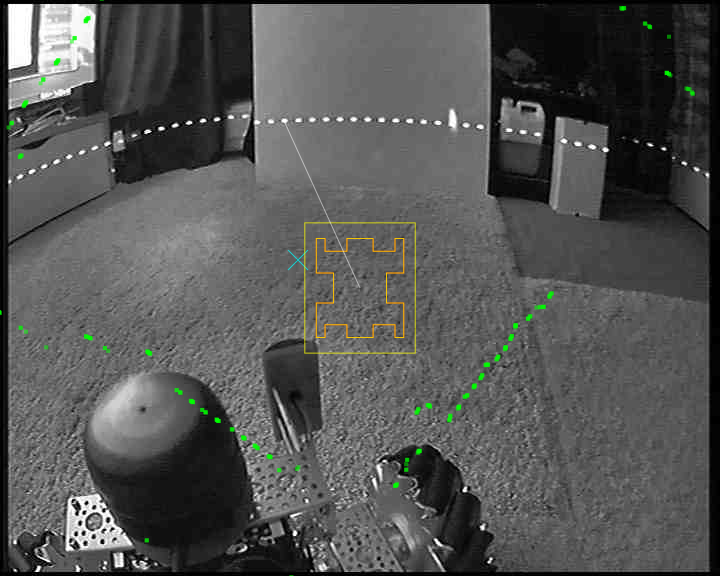

Nouvelles : Mesure du courant (monitoring charge/décharge en live)

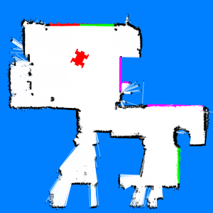

Et le gros : j'ai créé un algo ultra léger de localisation en absolu X-Y-Theta grace au données Lidar, le tout embarqué dans l'unique PIC32 du robot !!! Il s'agit d'un "correcteur odométrie à haute robustesse" qui asservie l'odométrie sur des cloison droites et perpendiculaires.
Je vais ouvrir un autre post dédiée à cette technique de localisation Odometrie (+ Gyroscope optionnel) + Lidar.
Impossible de le faire foirer l'algo contrairement a beaucoup d'algo SLAM, la tolérance à l'erreur (ex: patine des roues) X-Y est de 500mm et Theta de 10/20 degrés dans mon cas !
La répétabilité est très très inferieur à 1 degrés pour Theta et inferieur au millimètre pour X et Y !!!
La précision est inferieur à 1 degrés et inferieur au centimètre robot en mouvement.
Et je suis certain que ma méthode fonctionne avec du poor man lidar ou du lidar très bruité
Les seuls pré-requit sont d'avoir quelques lignes approximativement droites approximativement à 90 degrés les uns des autres et de faire quelques mesure afin de définir des ancres virtuelles, et de démarrer l'algo à un emplacement défini (0, 0, 0) qui ne pourra plus jamais se décaler à l'usage.   :D
Aucun problème de fermeture de boucles donc:) c'est de la localisation parfaite au millimètre !
Démo sur le site, ou la carte fini toujours pas ressembler à celle ci : et très peut de pixels bougent (pas de "drift") :

En attendant, en pause repas sur mon smartphone, j'ai colorisé mes ancres correctrices pour qu'elles ressortent sur carte du site :D

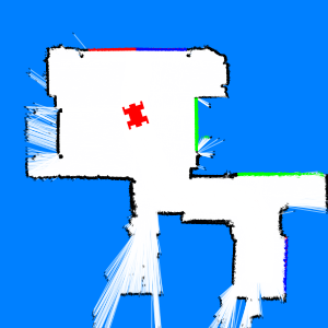

C'est mieux comme ça :

Vu que j'aime bien remplir mon thread j'ajoute la dernière modif "tuning à la con" elle est belle la carte dynamique comme ça

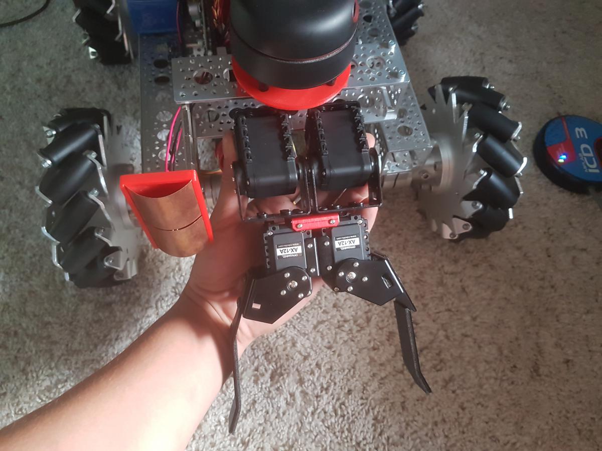

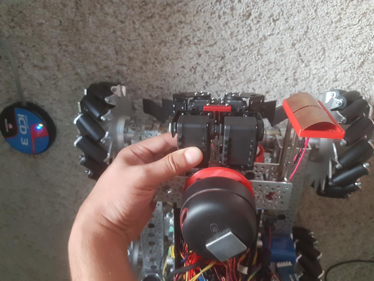

Nouvelle caméra ultra sensible (0.000005 Lux) en infrarouge du coup on vois bien le laser du lidar:)
Et la servo pince ! reste à design un bloc adaptateur de fixation à l'imprimante 3D
