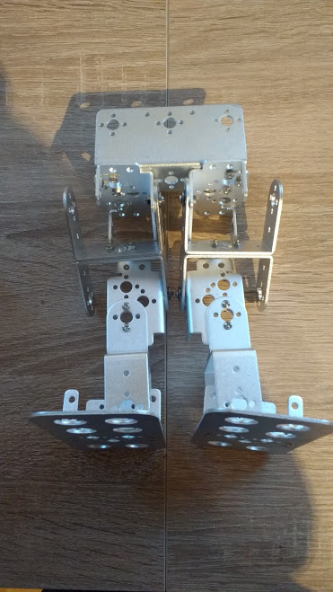

Posté 16 octobre 2017 - 10:38
Salut à tous, on va donner quelques news du projet avec des photos cette fois ci (Plus intéressant et plus parlant).
Donc le voila assembler avec les pièces que j'ai reçu. Il est petit, oui et il a pas de bas, oui parce qu'avant de monter un truc énorme, je vais surtout essayer de m'améliorer niveau code avec lui qui est mieux réaliser que le premier pour pouvoir travailler sur un bipède convenable.

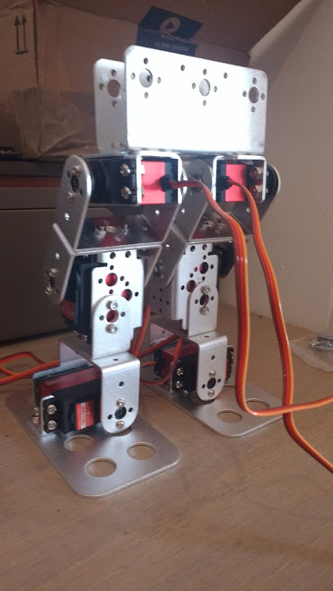

La vous pouvez apprécier (ou non ) avec les servos montés et j'en ai un peu chier. Les servos sont limites niveau taille (faut pas plus gros), j'ai du entièrement tout désassembler pour mettre les têtes de vis à l'intérieur des structures sinon les blocs des servos été en contraintes dessus.
@Path Est-Ce que tu as rencontrer le même problème que moi sur Emile?
@Olivier17 Merci de m'avoir guidé avec tout ses achats surtout les servos qui marche parfaitement bien, juste la dead band qui n'est pas de 2µs mais de 4µs c'est un peu dommage mais bon je cherchais surtout du couple et de la vitesse quand même.
Il me reste encore a câbler tout ça, faire un chassis pour monter ma carte arduino dessus et commencer a coder, les batteries je verrai ça plus tard plus trop de budget en ce moment (Saloperie de saisons des impôts).
On va essayer de voir de le repeindre aussi pour le customs quand même qu'il ne ressemble pas à d'autres, et voilà pour les news.
Aussi je lui est trouver un nom à ce salopard ce sera S.A.B.R et ouais ça fait peur dit comme ça.
Au plaisir de m'avoir lu et je reste à votre dispo pour des questions et/ou critique.
#155 Oliver17
  • 2 758 messages
Posté 16 octobre 2017 - 10:52
Excellent ;)
Pour le montage ouais, pas toujours évident avec ces structures, puis la sois disant taille standard des servos :) en fait ça change à quelques mm prés au niveau des fixations pour passer les vis, de ce fait, il est parfois difficile de faire passer l'écrou, perso, j'ai une petite clé plate que je glissais entre le servo et la pièce.
Par contre bizarre ça, ils annoncent pourtant 2µs, tu as vu ça comment ??

#157 Amhnemus
Amhnemus
  • 593 messages
Posté 16 octobre 2017 - 11:42
@Olivier17 oui les oreilles de fixation des servos ne tombe en face pour 1 mm ça je l'avais vu sur les plan des servos en comparant les JX et les MG995. Et pour les écrous une pince plate fait aussi l'affaire. Pour la Dead band j'ai vu sur l'étiquette des boîtes des servos alors après es ce qu'il faut s'en fier ou pas sinon aucun moyen de le mesurer part moi même.
@Path oui un petit frère pour Émile ça me faisait penser à ça quand je suis parti sur ce type de bipède.
