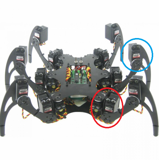

2) J'ai également cru comprendre que la charge du robot reposerait sur le servo des "épaules". Dans l'optique de réduire mes coûts, je me demandais donc si il serait possible de prendre un modèle de servo moins puissant pour les "coudes". Cela pourrait-il fonctionner ou non ? Je précise que j'ai déjà pensé à réduire le nombre de servos, mais j'ai peur que cela affecte la vitesse de déplacement et la "souplesse" de la marche.
2) En fait pour te répondre au mieux il faudrait un dessin spécifiant quel liaison est " l'épaule " pour toi ... Néanmoins je pense devoir te répondre par la négative.
si on note " épaule, coude , poignet " les 3 axes, dans une configuration d'hexapode standard,  les coudes et les poignets travaillent tout autant si ce n'est plus car c'est eux qui supportent le poids de l'hexapode ....

2) Concernant les pattes, voici un schéma :
En rouge c'est ce que j'appelle "l'épaule", et en bleu "le coude". Deux servomoteurs pour l'épaule (un pour l'axe haut/bas et un pour avant/arrière) et un seul pour le coude.
3) D'accord, donc je peux déjà valider mon choix de matériaux. Je pense effectivement partir sur un chassis plat ou du moins sans travail spécifique sur la forme.
4) Il me semble effectivement que le modèle que j'avais repéré possède des pignons en plastique... Entre ça et les délais de livraison je vais laisser tomber l'idée je pense.
Du coup le fait de partir sur un robot plus léger avec des servos moins puissants serait intéressant. C'était mon idée de départ d'ailleurs, mais d'après ce ce topic ils ne sont pas suffisants pour ce type de robots (cf premier post). En prenant 5cm pour la longueur des pattes ils faudrait du coup un robot de moins de 1.92kg, ça vous paraît réaliste ?

#17 Manon5
Manon5
  • 35 messages
Posté 24 janvier 2018 - 22:05
Merci pour les liens! Après quelques recherches je pense prendre :
- 2 batteries LiPo 5Ah 2S 25C (https://hobbyking.co...-lipo-pack.html)
- Un sac ignifugé par sécurité (https://hobbyking.co...x22cm-sack.html)
J'aurais en tout 10Ah du côté des batteries. Niveau consommation, si je pars sur des MG995, j'ai alors 12 servos qui portent le poids du robot, soit une consommation max de 1,45Ah. Les 6 autres servos servent uniquement à faire avancer les pattes, donc j'estime la consommation à 0.5Ah maximum.
On a alors 1.45*12 + 0.5*6 = 20.4Ah
Soit une autonomie de 30min, ce qui me paraît raisonnable et pas trop violent pour la batterie (2C seulement). Qu'en pensez-vous ? J'ai préféré détailler mes calculs pour être sûre de n'avoir fait aucune erreur.
Et pour les chargeurs... Je suis un peu perdue. Je pensais prendre celui de la boutique : http://www.robot-maker.com/shop/alimentation/126-chargeur.html
Mais il est indiqué que la maximum de ce chargeur est 800mAh... Soit 5000/800 = 6h15 de charge par batterie ?
Chaque cellule de la batterie est elle alimentée en même temps ou non ? Si c'est le cas on descend à 3h de charge, ce qui est déjà plus acceptable.
J'ai tenté de regarder les chargeurs sur HobbyKing, mais je ne comprend pas la différence entre les chargeurs DC Only, AC & DC et LiHV. Auriez vous des conseils sur les chargeurs ?
Dernière question (promis, après j'arrête :) ) : avez vous déjà eu des problèmes avec les frais de douane sur HobbyKing ? Je me suis arrangée pour trouver des produits disponibles dans les entrepôts européens, mais j'ai tout de même des doutes...
Et encore merci pour vos réponses, j'ai vraiment l'impression d'avancer dans mon projet grâce à vous, c'est motivant !
#18 krockdur
krockdur
  • 21 messages
Posté 24 janvier 2018 - 22:25
Tu vas alimenter les servos directement en 7,4v ?
#19 Manon5
Manon5
  • 35 messages
Posté 24 janvier 2018 - 22:30
Les MG995 sont prévus pour 6V max je crois, donc je pense utiliser un convertisseur, pour leur fournir du 5 ou 6V
#20 Amhnemus
Amhnemus
  • 593 messages
Posté 24 janvier 2018 - 22:32
Si tu estimes que en venant ici ton projet avance c'est que tu as bien fait de venir ici ;) il y a peu de temps j'étais comme toi voir plus, un vrai noob.
Pour le budget c'est le nerf de la guerre et de toute les guerres il ce fera petit à petit. J'ai commencé par des servomoteurs de moteur qui m'ont coûter les yeux de la tête pour zéro résultats donc la partie motricité est très importante et à ne pas prendre aux rabais.
Je me suis construit un bipede maison avec les moyens du bord puis je suis passer à un kit sur Aliexpress car plus de précisions et d'équilibrage donc à ne pas négliger les kit pour ce faire la main.
Pour le poids si tu dépasse les 2kg sur ton robot c'est qu'il est assez gros donc bien calculé tes couples de servos pour avoir ce qu'il te convient pour pas dépenser inutilement.
Après où acheter hobbyking perso trop de retour négatifs même entrepots Europe car entrepôts Russie ou pays de l'est. Sinon Aliexpress pas de soucis, amazon.fr très bien pour certain truc niveau rapidité, gotronic.fr très très rapide (entreprise en France), un peu plus cher mais de très bonne qualité et livrer en 2 jours et sinon la boutique de robot-makers.
Dernier conseil prend du plaisir à faire ton projet commence peut être plus petit pour voir tes difficultés niveau mécanique/budget/programmation . Mais surtout prendre du plaisir et c'est cela le plus important que tu mette 1 mois ou 10 ans le plaisir n'as pas de prix.
