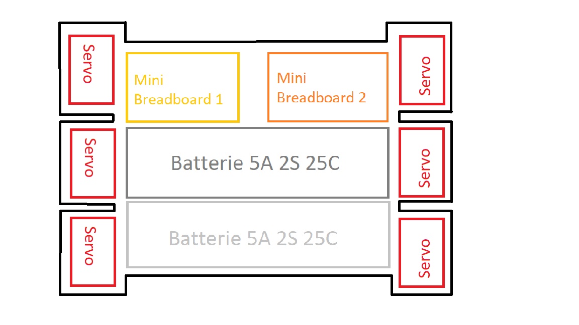

Je me suis ensuite attaquée à l'organisation de mon robot et au chassis, j'ai fait quelques schémas pour mettre ça au clair :
La disposition des éléments : 1er étage

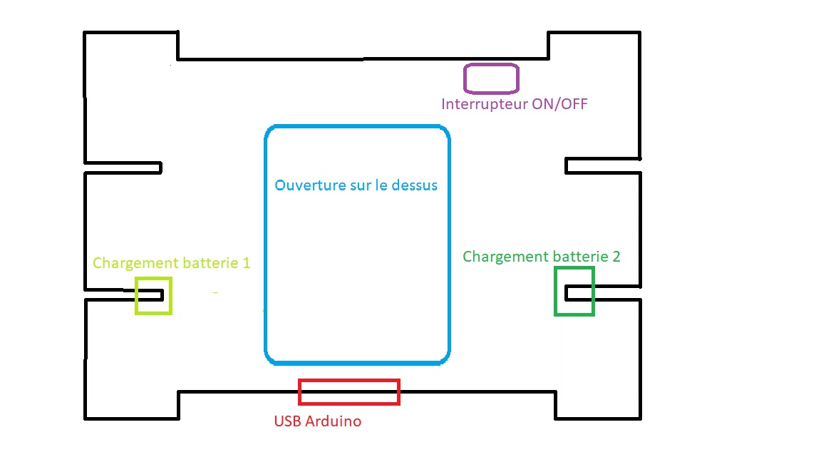

Les ouvertures qui seront faites sur le dessus/les côtés; pour accéder à l'arduino, charger les batteries, mettre des interrupteurs... En noir la forme du chassis :

Ce projet commence donc à se préciser petit à petit dans ma tête ! Auriez vous des conseils ou des choses à redire concernant tout ça ? Je sais que je pose beaucoup de questions, mais j'ai peur d'oublier des choses ou de faire de grosses erreurs donc je préfère demander ^^

Je pense que tu pourrais gagner en réalisant un châssis moins épais mais avec des nervures de manière à le renforcer, je conseillerais 2mm d'épaisseur + les nervures. Si c'était moi, je tenterais peut-être 1mm+nervures mais là je ne suis pas sûr, je n'ai pas l'habitude de travailler avec du plastique.
La solution d"une plaque en carbone aurait été encore mieux question poids, mais il n'y a pas que le châssis qui perdrait du poids, ton porte-monnaie aussi :D et il faut quelques outils pour le travailler.

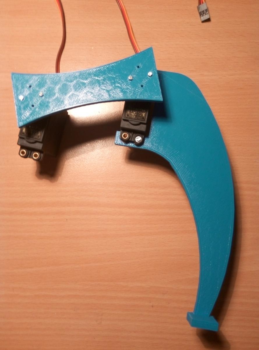

J'ai donc réalisé un premier prototype de patte :
J'espérais la faire fonctionner, mais l'alimentation USB n'est clairement pas suffisante, je vais donc devoir attendre de recevoir mes batteries ^^
Mon prochain problème est maintenant l'ajout du troisième servomoteur, qui s'occupera de faire bouger la patte d'avant en arrière. Si vous avez des conseils pour cela d'ailleurs, je suis preneuse :)

C'est possible que tu ais des problèmes de rigidité au niveau des pattes. Si c'est le cas, c'est possible de rajouter un axe aux servo mg995 en utilisant une vis+ecrou comme sur la photo. Il suffit de percer un trou au centre du E du marquage "CE".
Ça permet de faire une structure plus rigide.

Les pièces ont une épaisseur de 3mm, elles ne me paraissent pas très rigides, donc à voir !

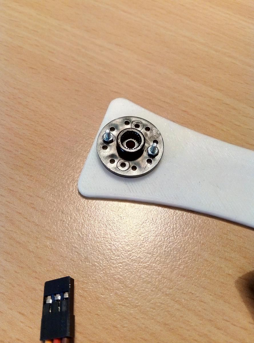

Personnellement je n'utilise pas les caoutchoucs car en effet à moins de les mettre et de ne plus y toucher ils s'âbiment ...
Par contre si tu vis sur le plastique de l'impression 3D, il faut utiliser des rondelles métalliques ou plastique.
Généralement si les vis se dévissent c'est que le plastique de l'impression 3D s'est déformé.
Une rondelle augmente la surface d'appuis de la vis et limite la déformation de la pièce qui est en dessous.
2mm ça va sans problème pour des parrois sans " contraintes mécaniques ".

En fait ce sont les toutes petites vis que j'utilise sur les têtes en plastique qui me pose problème, j'ai fait quelques photos pour montrer le problème :
L'idée ce serait de mettre des petites rondelles à cet endroit ?

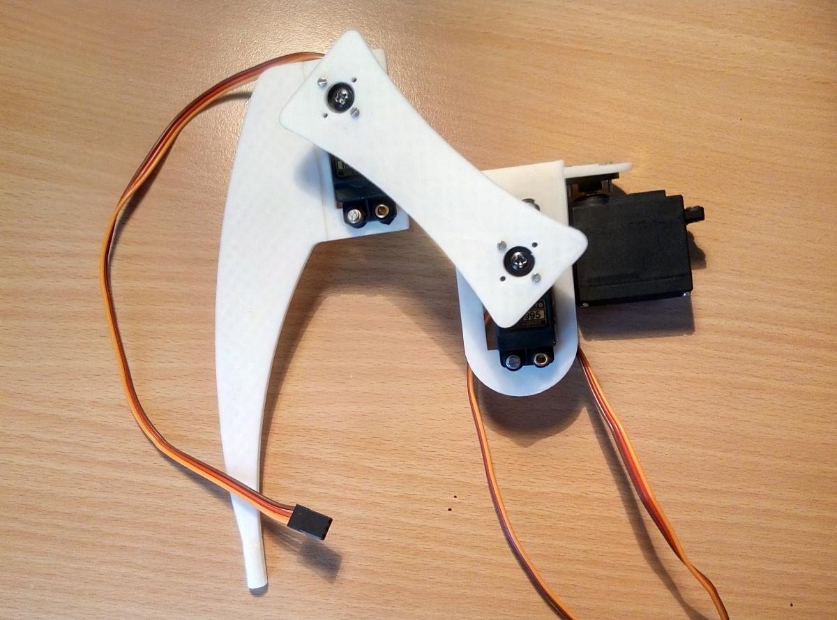

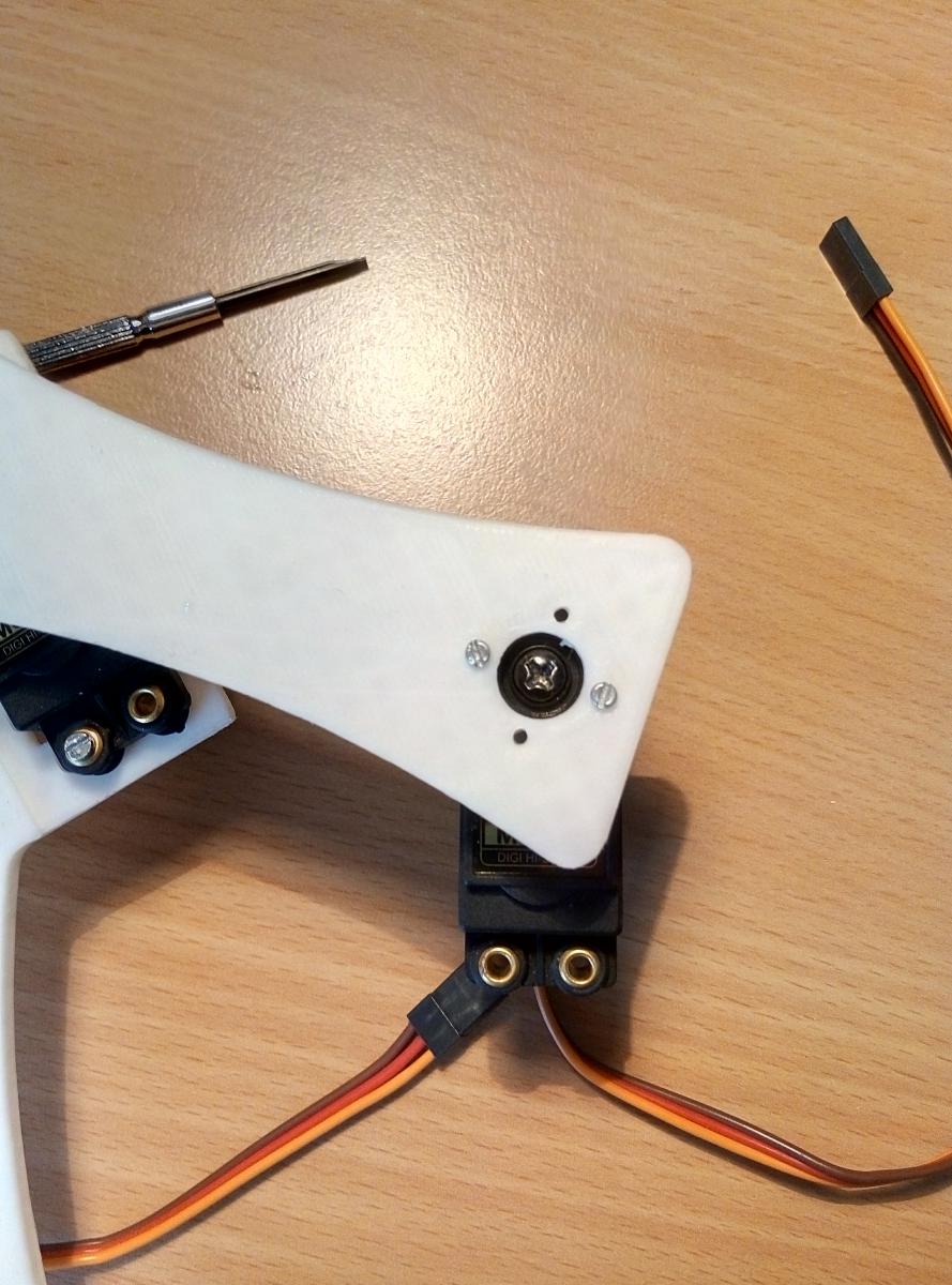

Du coup j'en ai profité pour prendre quelques photos d'une patte, ça a un peu changé par rapport à la première version :
Le premier segment :

Hum les servos me semblent très proche les uns des autres ... Peux tu enregistrer l'assemblage avec les servo et tout au format .stl ? Comme ça on pourra mieux voir l'ensemble =)

C'est pas parfait mais j'ai fait au mieux ^^ Voilà ce que ça donne :
Concernant la proximité ça fonctionne assez bien niveau mobilité
#35 Mike118
  • 12 509 messages
Posté 01 novembre 2018 - 06:45
une patte je vois bien, je reste du même avis qu'ashira : avoir " deux axes " et pas " juste tenir sur la tête du servo " c'est mieux mais si la solution actuelle te convient c'est bien =).
par contre je ne vois pas bien comment sont fixé les servomoteurs sur le corps en fait...

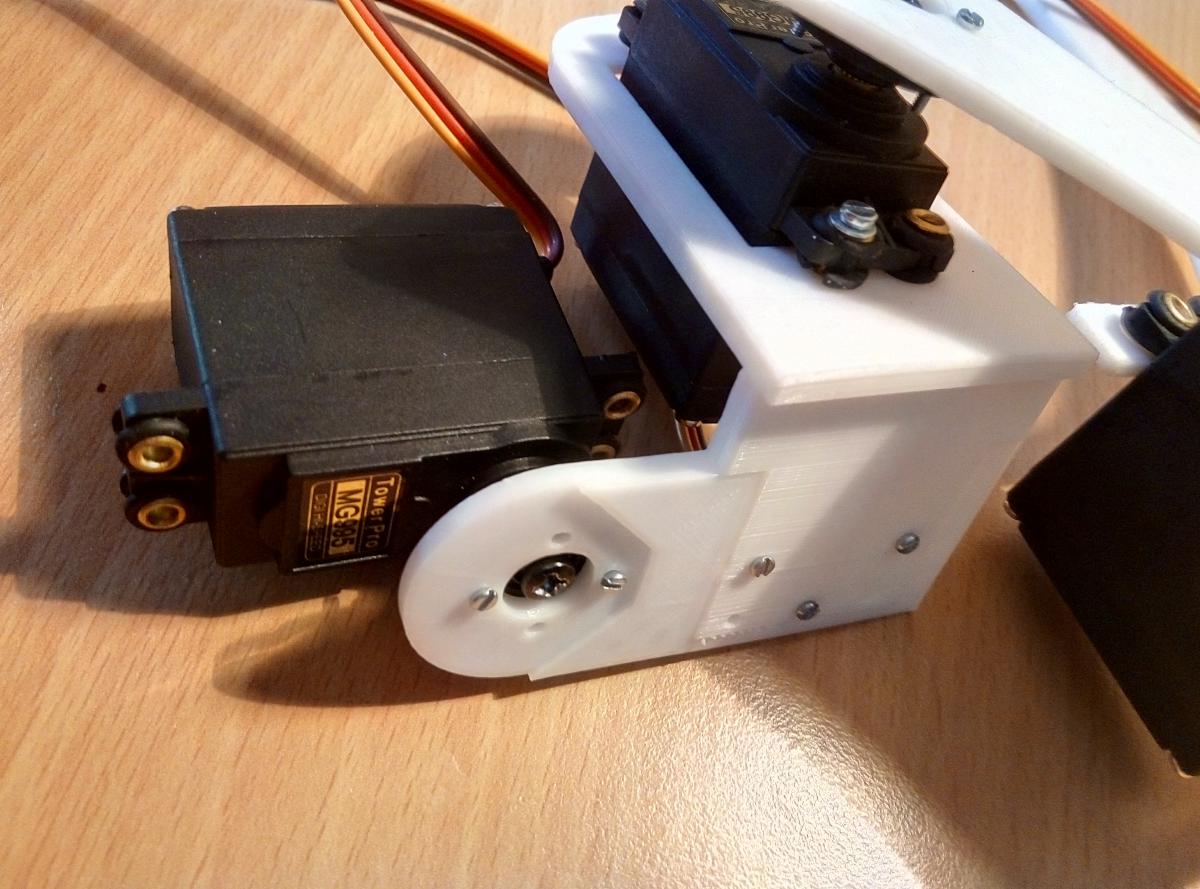

Pour les deux axes je comprends bien l'intérêt, mais j'arrive pas à voir comme ça fonctionne exactement, où percer etc.. D'ailleurs si vous avez des exemples de ça en fichier stl ça m'aiderait, avec une photo je vois pas trop comme ça s'articule.
En fait je suis pas encore sûre, je pensais visser au corps une pièce sur laquelle je fixe le servo, mais en fait autant le faire directement. Je vais essayer de modéliser ça demain ou ce soir :)
Forthman, je crois que je vois l'idée mais ça me parait vraiment compliqué... Je suis ultra débutante ^^ Et puis oui c'est le projet, avoir quelque chose de perfectible, et aussi une bonne base pour tester plein de choses. Haha ça me fait pareil avec les bipèdes, ça me fait trop envie mais ce projet me prend déjà trop de temps !
Olivier17, merci pour le lien ! Je garde le lien au cas où la tête en plastique casse :)

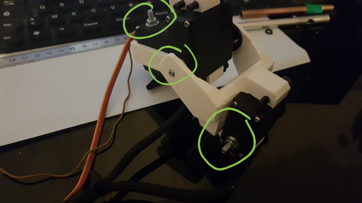

Edit : un exemple de fixation, j'ai peur que les pattes cassent par contre

Hum d'un coup je comprends mieux mais du coup tu as pas modifier le corps du châssis entre temps ? Il y a des trous en moins par rapport au .stl précédent =)  Et ce sont ces trous en moins qui m'induisaient en erreur sur comment tu allais fixer tes servos sur ce châssis . =)
Sinon regarde les pièces que j'ai fais pour rick hunter sur la partie tourelle pan tilt :
La pièce qui tient le servo contient un trou pour mettre un contre axe.
Tu peux modifier mes fichiers , voir même je peux éventuellement te les modifier =)
Si tu fournis un dessin avec des côtes ...
Tu utilises quoi comme ligiciel de cao ?
