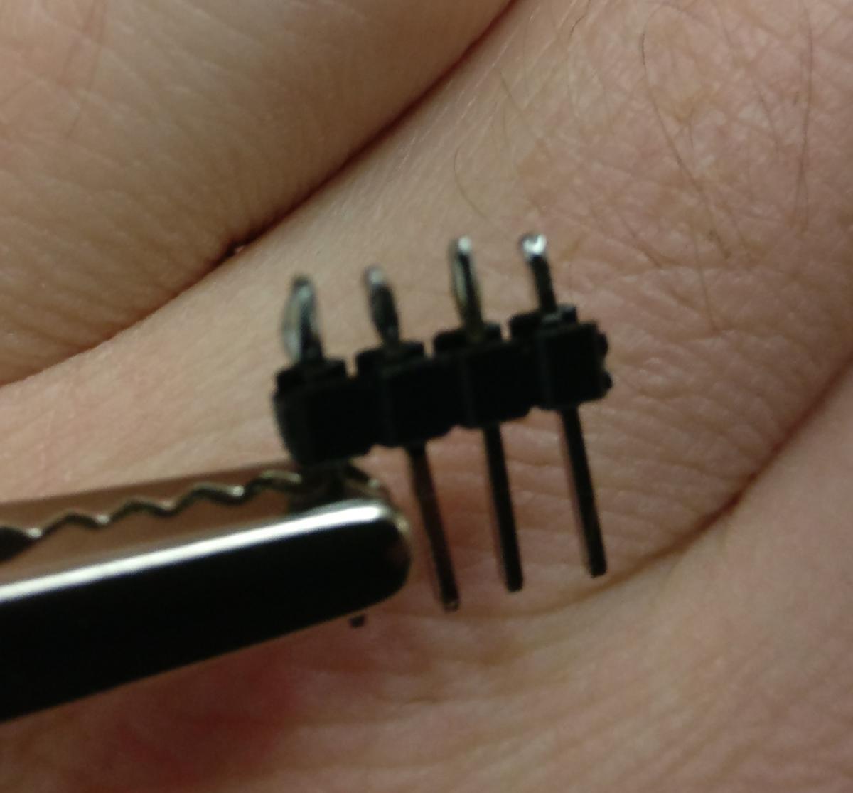

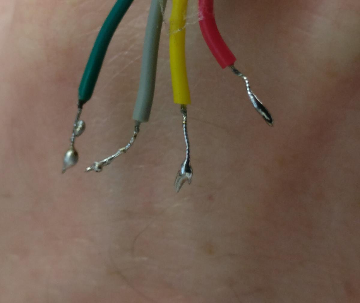

Aujourd'hui, travaux pratiques. Souder des pins sur les fils de mes Nema pour faciliter la connexion.
D'abord étamage des deux parties :

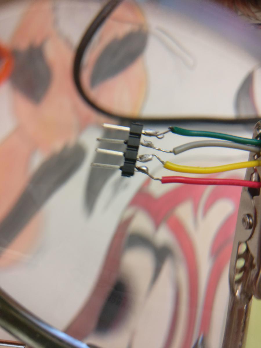

Puis assemblage :

Plus court le fil quand tu veux le souder sur des barettes sécable HE14 comme ça !  =) Il faut que le fil soit dénudé de la même longueur que le côté où tu veux souder.  Soit environ 3mm ! Pas plus ! Et ça doit être soudé sur la barette sécable sans déborder car après c'est de la fragilité pour rien sinon =)
Et j'espère que tu as sauté une étape dans les photo et que tu as mis de la gaine thermoretractable 2mm  en dessous ta grosse gaine de diamètre 9mm qui recouvre les 4 fils =)
Car oui il faut ajouter un morceau d'environ 7mm minimum de gaine thermo retractable 2mm par dessus le fil soudé sur une barette sécable =)  Sinon en manipulant ta prise de 4 fils tu risques de " court circuiter " les phases de ton moteurs =)
En tout cas on voit au moins que tu as utilisé une 3ème main pour éviter de te brûler les doigts ! :)
En l'occurrence, le fil était déjà dénudé (mais je ne me suis pas posé la question de la longueur :D ). Il faut juste que je retrouve ma pince coupante.
Et bien non, car je n'ai que de la gaine thermoretractable 5mm et 3mm et je n'ai pas pensé à la mettre individuellement par fil (j'imaginais mettre un bout autour des 4 pins, mais 5mm c'est trop petit).

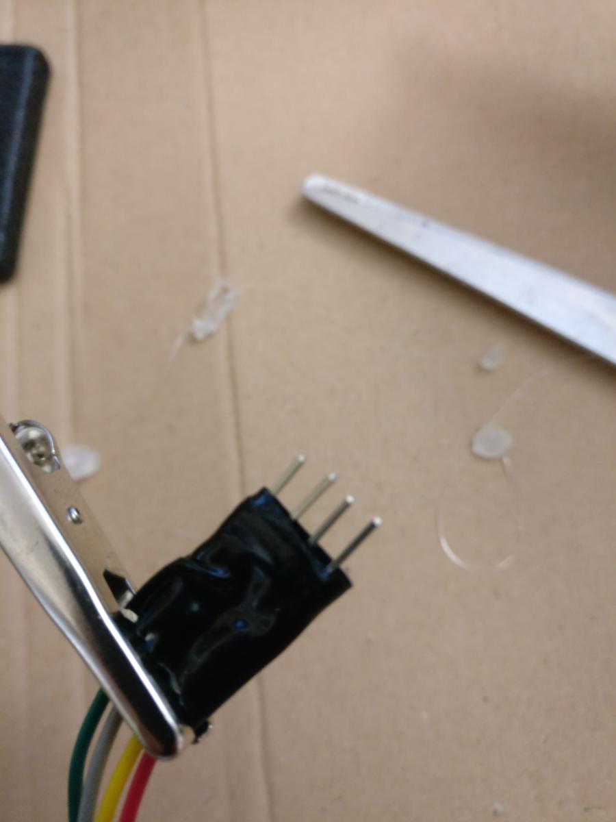

Je n'ai pas mis de photo de l'horreur que j'ai faite avec de la colle chaude (que j'ai enlevé ensuite).
Mais j'ai feinté avec du scotch d'électricien pour recouvrir les 4 fils. En me disant que la colle du scotch devrait suffire à maintenir les fils séparés.
ouep il y a juste à couper ce qui est de trop ;) Tu verras ça sera plus pratique et plus solide ;)
J'ai pas essayé avec une 3mm en lieu et place de la gaine 2 mm ... C'est peut être un chouilla trop ou peut être que ça passe pile poile x) ça mérité un essais ^^ ( moi je fais tout le temps avec de la gaine de 2 mm , d'ailleurs j'ai choisis spécifiquement les tailles de gaine thermo sur la boutique pour gérer la plus part des cas avec le moins de gaines thermo différentes ! =) )
Oula tu es confiant ( sauf si tu as bien entouré séparément chacun des fils avec le scotch pour bien les séparer avant d'entourer tous les fils !
Au choix j'aurais préférer garder le truc moche avec la colle chaude :P
