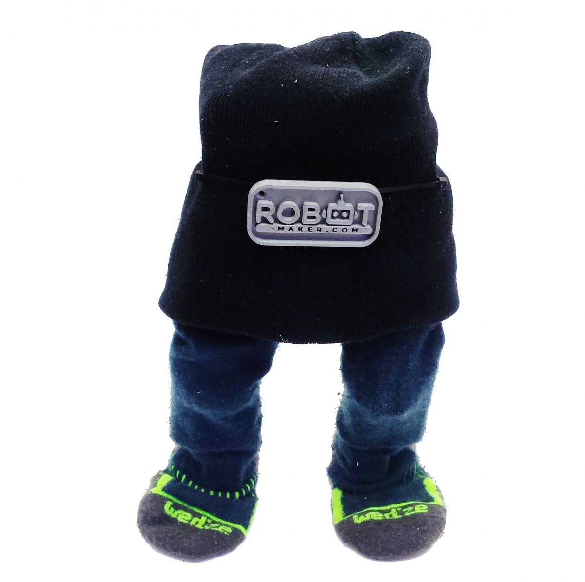

Comme je l'avais annoncé lors de notre dernier RDV made by humans, j'ai décidé de réaliser un petit bipède histoire d'expérimenter un peu cette problématique que je n'ai jamais vraiment rencontré jusqu'à présent.
Voici une première image histoire de ...
J'ai ouvert un blog dédié : Le blog de briel  je vous invite à y jeter un oeil il y a plus de photo ;)

Bon bon bon voilà où en est BRIEL :
Comme vous avez pu le constater elle a été habillée pour la photo... Depuis qu'elle tient sur ses deux jambes elle est devenue pudique! =)
En tout cas comme attendu, les servomoteurs ont ce qu'il faut en couple pour faire bouger le robot tel quel sans problème ( oui avec sa batterie sur le dessus )

#3 Path
Posté 08 mai 2018 - 12:33
Ben pourquoi il a un pyjama ?
#4 R1D1
  • 1 212 messages
Posté 08 mai 2018 - 12:38
Surtout qu'on voit quand même ses parties internes dépasser :07:
#5 Mike118
  • 10 222 messages
Posté 08 mai 2018 - 01:07
C'est un robot pudique voyons ! =)
Chute faut pas lui dire ! :o La jupe bonnet arrive ;)
En fait ça ne vous plaît pas de voir un robot habillé ?? Bande de voyeur ! x)

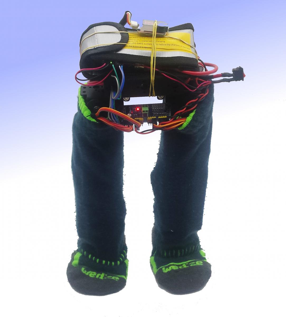

Et j'ai pris quelques vidéo au passage, mais j'ai pas encore pris le temps de les éditer et de compléter le blog qui expliquera un peu plus en détail ma démarche...
Par contre BRIEL va faire une pause le temps que je réfléchisse =) . ( En plus il y a la coupe de france de robotique et donc je serais aux abonnés absent ^^ )
Pour l'instant BRIEL se trémousse plutôt pas mal debout, elle fait même le grand écart (même si elle n'arrive pas à se relever pour le moment) mais elle n'a pas encore réellement fait ses premiers pas...
Je réfléchis à savoir si je garde la structure telle quelle ...
Mais ça j'en parlerais plus sur le blog ;) Ici c'est plus pour déconner et spoiler le blog et répondre à vos éventuelles questions ;)

Ah et pour info, vu que certains aiment les robots légers :) Briel toute habillée avec sa jupe pèse 1,7 Kg toute mouillée pour 35cm de haut.
Il est évident qu'avec ce cerveau elle ne pourra pas avoir le reste du corps correspondant à sa taille, ça n'en reste pas moins un sujet très intéressant en soit pour une première expérience.
