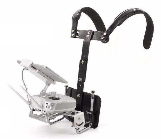

En plus de revoir entièrement le boitier je pense utiliser un harnais :

Quelque chose de plus raisonnable, environs 20cm de large et j'intègre plus de choses mais j'ai retiré l'écran pour le positionner peut-être comme sur la photo de mon message précédent.

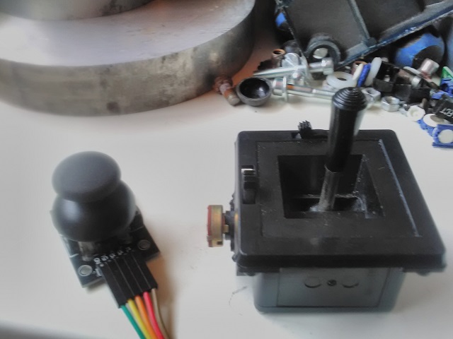

J'ai enfin pris une photo (avec mon smartphone :( ) des joysticks :
A gauche un joystick du même style que celui de la boutique, à droite le joystick RC (profondeur d'encastrement : 30mm).

les joysticks RC ne sont-ils pas plus précis ? (surtout grâce au levier plus long)
Par contre, le réglage de la position centrale ne sert à rien, c'est tellement simple de gérer ça par soft aujourd'hui :beach:

Oui ils sont plus précis, c'est pour ça que je souhaitais les intégrer pour l'avance du robot.

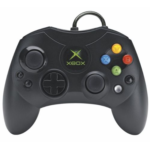

Tu ne pourrai pas partir d'une manette de console existante. Tu imprimerai un boitier qui se clipserai dessus dans lequel tu aurais l'écran, le récepteur radio et la carte qui fait le lien entre tout ça.
J'ai ressorti une manette de ma xbox :
Et effectivement je vois qu'il y a suffisamment de boutons, joysticks et gâchettes pour piloter mon robot avec les tourelles pour caméra.

Tu peux la brancher en usb sur un ordinateur pour piloter ton robot! =) Je te garantis que c'est utilisé en entreprises ^^
Sinon quelques coups de dremel dans le PCB, quelques soudures et hop tu peux aussi facilement hack ta manettes pour t'interfacer sur les boutons et joystick en gardant l'ergomie mais en mettant ta propre électronique avec une arduino nano par exemple ...

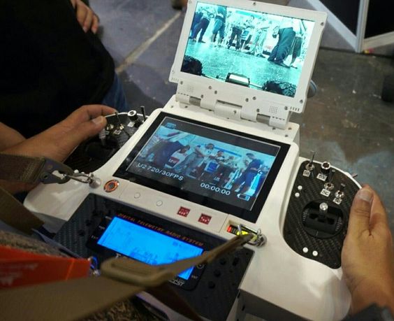

Je suis tombé sur ça :
C'est très bien, deux écran 7" pour les deux caméras du robot et/ou le Raspberry Pi et un afficheur LCD pour les données de télémétrie.
Je n'avais pas prévu autant d'affichage mais c'est sympa et la télécommande me parait avoir une bonne prise en main malgré sa largeur.

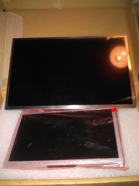

Pensez-vous que pour faire une télécommande du même genre je pourrais utiliser un écran de 7" et un écran de 10" ?
J'ai aussi un écran de 8" mais le vendeur a été incapable de m'envoyer la bonne carte contrôleur ou un adaptateur (câble écran = 60 pins, connecteur carte = 50 pins)

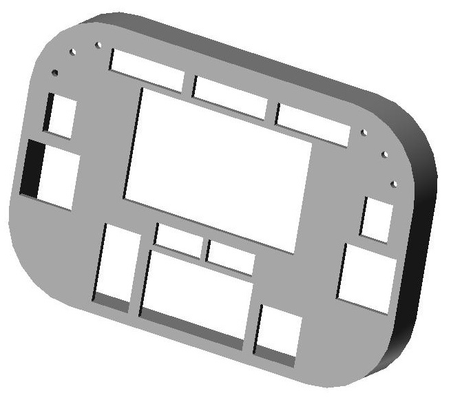

Je réfléchis :
En haut, les trois découpe rectangulaire sont pour l'emplacement des deux modules de commande des écrans et un module afficheur 5 digits
Au centre l'emplacement de l'écran 7 pouces
En bas, de gauche à droite : un module 5 boutons poussoir, l'emplacement de l'afficher LCD 4x20, au dessus duquel j'ai mis deux vumètre pour surveiller les batteries, et pour finir un mini clavier pour se déplacer dans les menus de l'afficheur LCD (un bouton rotatif avec un contact poussoir comme sur ma Prusa aurait été sympa mais j'ai pas).
De chaque côté un joystick RC (le gros carré), un joystick arduino (petit carré) et l'emplacement pour trois mini interrupteurs à levier.
J'aimerais ajouter un autre élément mais je n'arrive pas à trouver.
Les interrupteurs de mise en marche seront situés sur l'avant de la télécommande.
Je n'ai pas représenté l'écran de 10 pouces parce que je ne sais pas encore comment je vais faire l'articulation, une fois fermé l'écran de 10 pouces recouvrira l'écran de 7 pouces et les 3 modules au-dessus, dommage pour l'afficheur 5 digits...
Alors bien entendu j'ai encore dépassé les capacité de mon imprimante 3D, la CR-10S puisque le boitier présenté ici mesure 37x25 cm, ce sera difficile impossible e l'imprimer à la verticale.
Elle n'est pas parfaite, elle doit encore subir quelques modifications comme par exemple elle sera plus épaisse au milieu que sur les côtés parce qu'il fat bien la tenir en main et qu'au milieu il y aura l'électronique (2x nano, 1x RPi, 1x ou 2x module WIFI, 2x modules de réception vidéo, peut-être 1x Xbee...) et les batteries (2x 7,2V 6800mAH NiMh)

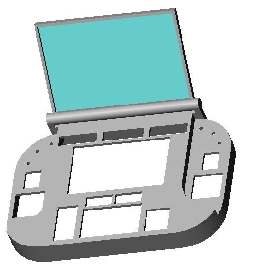

Une petite évolution :
On voit tout de suite que je ne suis pas designer:( .
Bon, je retourne sur la partie électronique...
