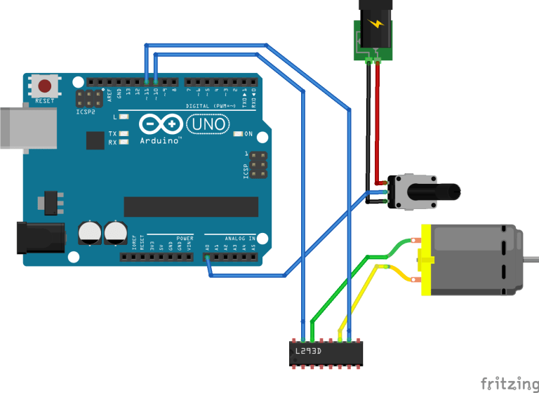

#31 Oracid
Posté 21 juillet 2018 - 08:14
cool cette bidouille.. par contre pour le schéma ils auraient pu ajouter un signal PWM entre l'arduino et le L293D.
Je ne comprends pas les pins 10 et 11 sont connectées aux L293D. Que veux tu dire ?

Posté 21 juillet 2018 - 10:55
Oops ! En effet j'ai dis une bêtise.. désolé. ^^
Edit :
Ha ben non... pour commander le L293D on envoie un signal entre les inputs 1&2 (pattes 2 et 7) qui indiquent le sens de rotation du moteur et on applique le PWM sur la broche 1...
ou alors je suis en train de dire encore une bêtise.. ^^ ( https://wiki.mchobby...le=Pont-H_L293D )

#34 Oracid
Posté 22 juillet 2018 - 06:58
Il laisse la patte 1 du L293D en l'air, elle est donc à 1, mais ce n'est pas très propre.
De plus, il lit un signal PWM sur la pin 7, "const byte channel_pin = 7;" alors qu'elle est connectée à rien.
Je lui ai posé les questions.
C'est quoi ce type d'instruction, "c = ;" ?
#35 Forthman
  • 1 493 messages
Posté 22 juillet 2018 - 07:59
thermo_nono a raison, par contre sur le petit dessin c'est  le 2eme pont en H qui est utilisé (la pin 1 est en bas à gauche)
Il aurait pu utiliser une port NON sur input4 (ou input3 au choix)  pour libérer une sortie, et l'utiliser en PWM sur la pin Enable

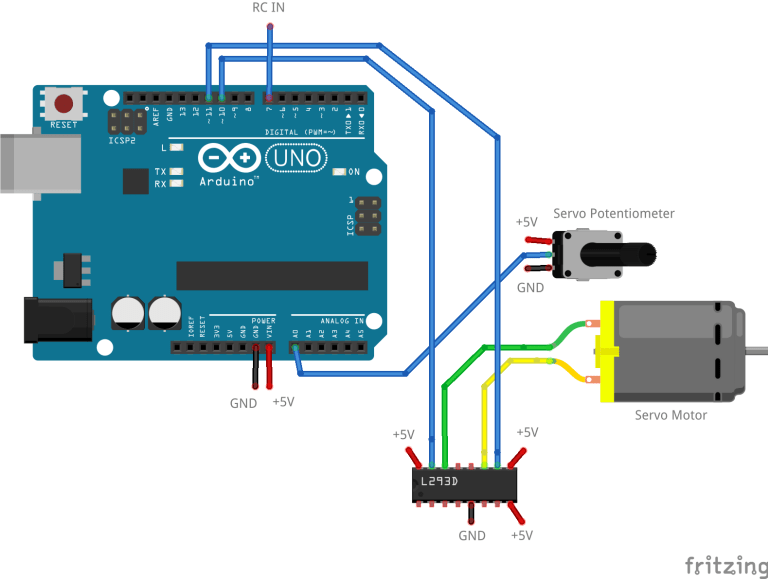

#36 Oracid
Posté 22 juillet 2018 - 11:14
Si je ne trompe pas, c'est plutôt en haut à droite.
Suite à mes questions, il a modifié son schéma, qu'en pensez vous ?

#38 thermo_nono
thermo_nono
  • 825 messages
Posté 22 juillet 2018 - 11:35
il a juste indiqué les +5V et GND qu'il n'avait pas mis auparavant par souci de clarté.. je me demande encore laquelle de sa méthode ou de la mienne est la meilleure... après tout il envoie le PWM en commande ce qui se répercute sur les sorties vers le moteur.. moi j'adressais juste une info sur le sens de rotation en commande et j'envoie le PWM sur le circuit puissance ce qui, au final doit revenir à peu près au même.
J'aimerai avoir une confirmation car je dis et fais souvent des âneries.. et j'utilise deux L293D dans mon prochain robot.
