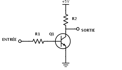

Il y a peut être moyen d'éviter l'ajout d'un CI pour la porte logique en utilisant juste deux transistors pour câbler un NON-logique.. sinon je risque de me retrouver avec un CI à 4 portes logiques pour en utiliser une seule...

oui, un seul transistor  plus 2 résistances et on a une petite porte NON
un 4000 a 14 pattes (4 NAND) donc c'est un peu gros, mais sinon on arrive à trouver du 40107 (double NAND) qui a 8 pattes
Ou alors on passe en CMS et là on trouve des simples NAND à 5 pattes
